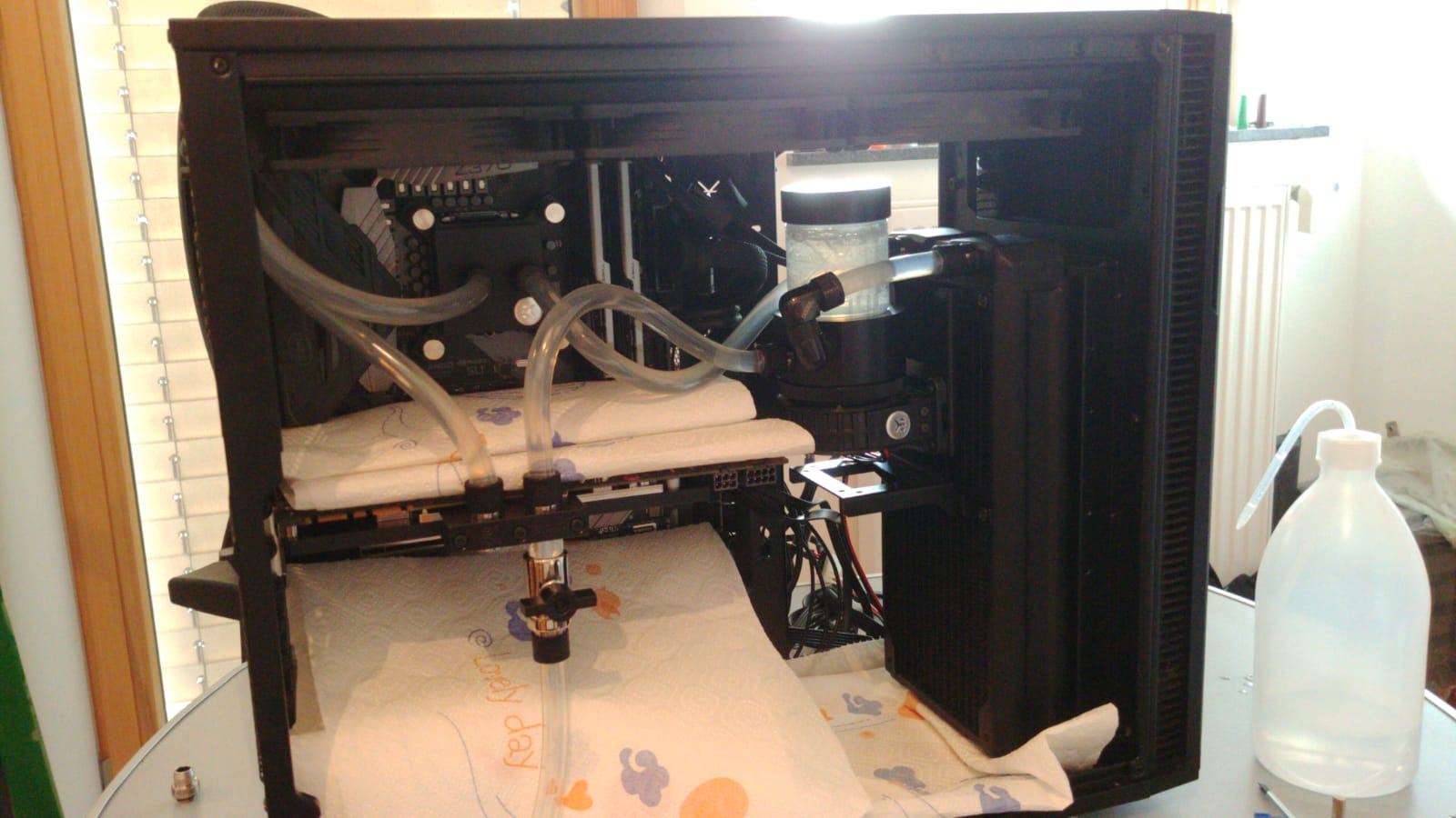

Ne da fehlen 2cm etwa
Gesendet von meinem LYA-L29 mit Tapatalk
Da ja genug Schlauch vorhanden ist: Stell sie mal so hin, dass sie der höchste Punkt im Loop ist (oben auf das Case vielleicht, wenn Kabel/Schlauch reichen) und lass es ein paar Stunden laufen. Und vielleicht mal an/ausmachen bzw. den Schlauch zudrücken und wieder loslassen. Schnelle Variation des Durchflusses kann auch helfen.
EDIT: Was ist das Grüne im/am Schlauch? Sind vielleicht Verschmutzungen im Loop vorhanden, die z.B. den CPU-Kühler verstopft haben?
Sie steht derzeit auf dem Gehäuse, an aus an aus mach ich auch schon. Sogar ein Stück Schlauch mit fitting am füllport und leichter über und Unterdruck mit dem Mund bringt nix...
Hab auch Angst das noch eine große Menge Luft im Radi bleibt die unbemerkt ist, das macht das System dann relativ ineffizient..

Soweit bin ich fertig geworden, Luft ist hoffe ich zu 99% raus. Anschauen kann man sich das ganze eigentlich auch..

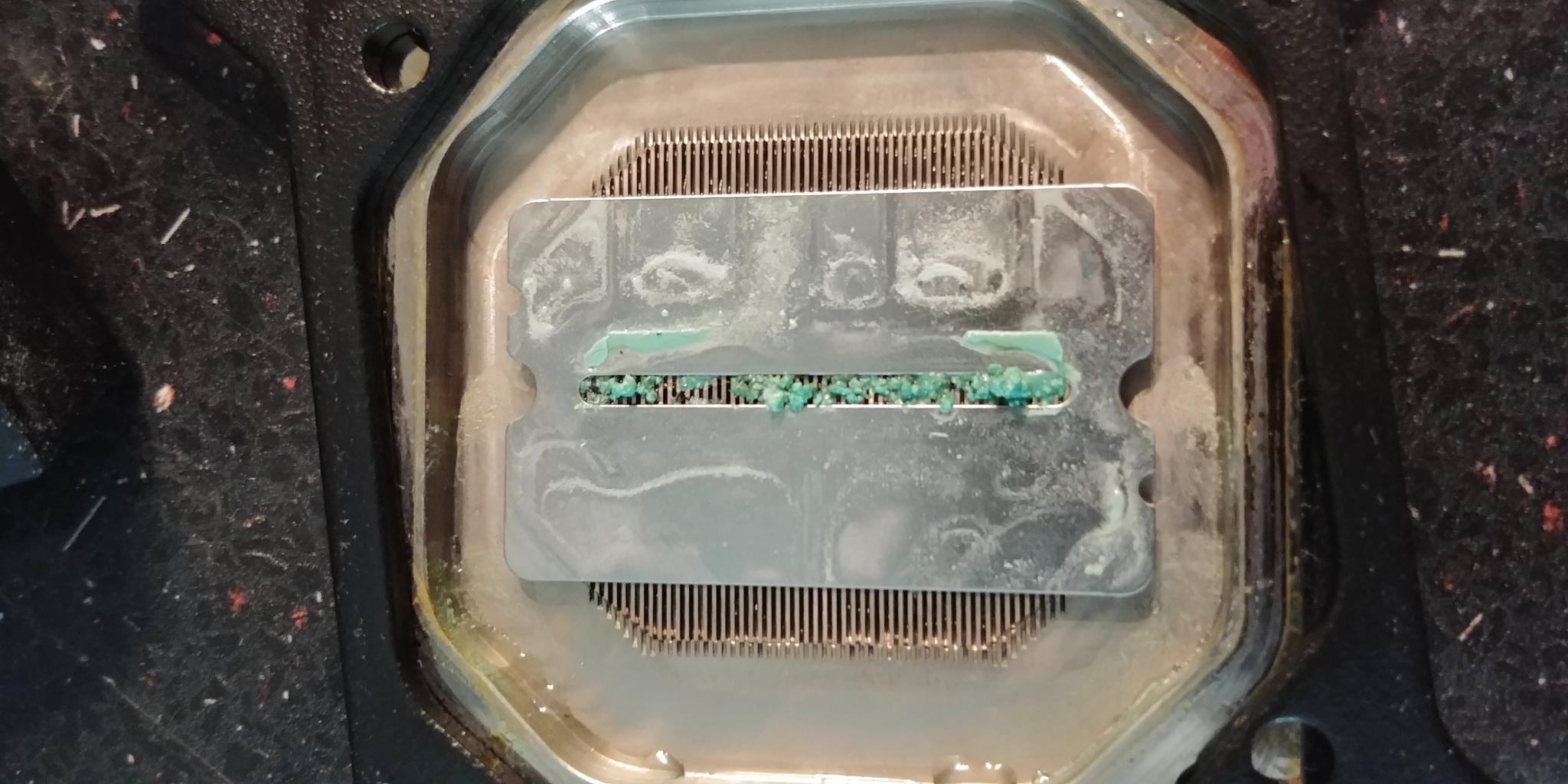

War ziemlich faul was Maintenace betrifft und hab mich 20 Monate nicht um meine Loop gekuemmert.
In den letzten 2 Monaten hat sich mein Schlauch gruen verfaerbt (Mayhems Ultra Clear 13/10) und ich hatte diesen Dreck im CPU Block und in meiner Valve. Wasser im Res sah noch normal aus. Als Coolant wurde EK CryoFuel benutzt.
Muss ich mir Sorgen machen?
Hab jetzt alles sauber gemacht (auseinandergenommen) und mit destilierten Wasser gespuelt und jetzt wieder CryoFuel drinne. Als Schlauch probier ich jetzt mal den EK DuraClear.

@int, da du keine Lust auf Wartungen hast, hättest dir mal besser den EK ZMT oder vergleichbae geholt.. Die Weichmacher machen dir deine Schläuche bzw. die Kühler auf dauer wieder "Schmutzig"
Seit ich selbige Schläuche habe, ist mein Wasser bzw. Kühler Glasklar in Verbindung mit AQ Double protect ultra
LG
Nicht nur die Schläuche, vorallem auch die Zusätze sind das Problem mit Dreck in der Wakü. Ich verwende eigentlich nur InnoProtect in Verbindung mit Mayhem Farbzusätzen und hatte nie Probleme.

Ich hab das Weiße aktuell in Verwendung. Müsste Pastel sein. Ich habs aber auch gestreckt mit IP.
Könnte mir vorstellen, dass eine zu geringe Strömung zum Absetzen der Partikel führt. Bei der letzten Reinigung hab ich das in einem Ausgang der Pumpe gesehen, der nicht durchströmt wird. Da war das Gewinde ein wenig weiß. CPU Kühler war aber frei von Partikeln. Bei mir ist es aber auch so eingestellt, dass bei jedem Systemstart / Wakeup die Pumpe für 2-3 Sekunden Vollgas gibt.
