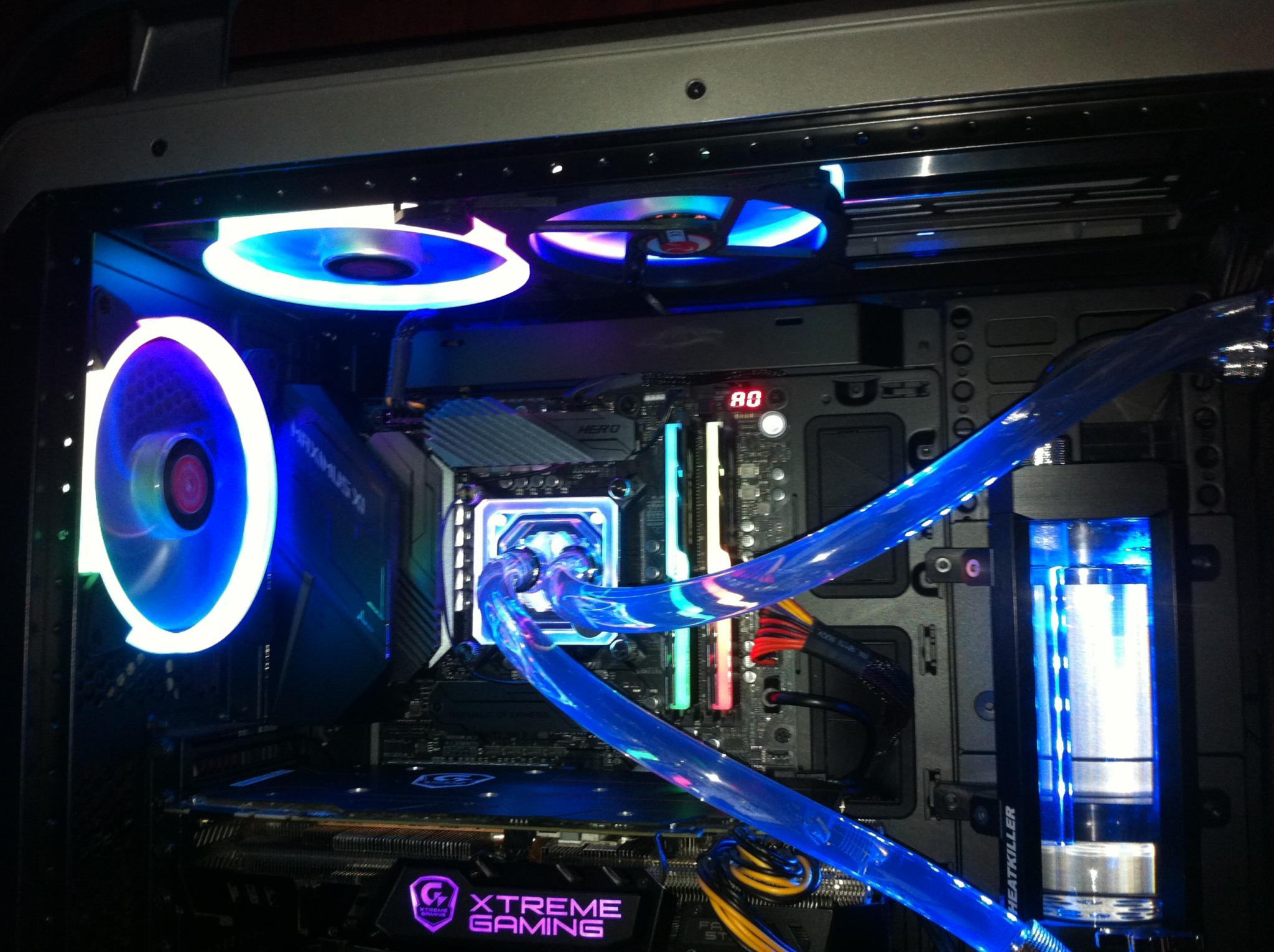

Ich plane zukünftig mir vielleicht eine Grafikkarte zu kaufen mit Vorinstalliertem Wasserkühler.
Dafür würde ich mir zu meinem jetzten 420er 55mm Radiator noch ein 420er 30mm Radiator
dazu kaufen den ich dann oben im Gehäuse montiere.
Nun möchte ich aber das mein RAM weiterhin von oben mit einem 140mm Lüfter gekühlt wird.
Da ich von Vorne mit drei 140mm Lüfter Frischluft ziehe , hab ich oben im Gehäuse verbaut im moment 1 Lüfter
der Frische Luft auf den RAM bläst und davor einen der die Warme Luft raussaugt und den Obligatorischen Lüfter
hinten am Gehäuse der auch die warme Luft raussaugt. Also 4 Lüfter die Frischluft bringen und 2 die die Warme
Luft nach drausen transportieren.
Mit dem Zukünftigen 2ten Radiator hab ich das im mom so vor das ich die beiden äusseren Lüfter oben am Radiator so
verbaue das sie vorgewärmte Luft aus dem Gehäuse raussaugen und den Lüfter in der Mitte des Radiators
so anbringe das er das gegenteil macht damit der RAM weiterhin mit Frischluft gekühlt werden kann.
Also weiterhin 4 Lüfter die Frischluft ziehen und aber 3 die die Warme Luft raussaugen.
Nun meine Frage : Hat das irgendwelche beachtlichen Nachteile wenn ich den Lüfter in der mitte des Radiators andersrum anbringe
als die beiden anderen an den Seiten des Radiators ? Geräusche oder sowas ? Oder spricht
da im Grunde nichts gegen die Lüfter so am Radiator zu verbauen ?

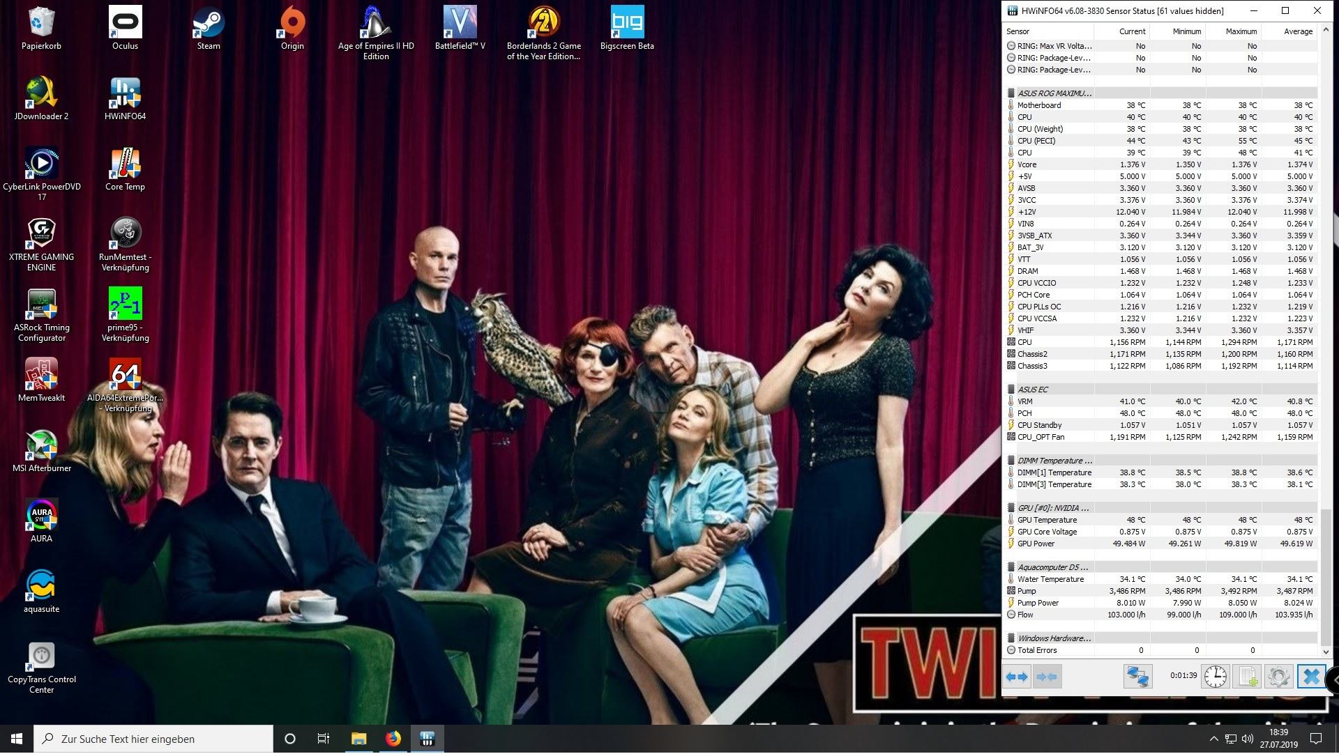

Front Lüfter vorher alle einsaugend :

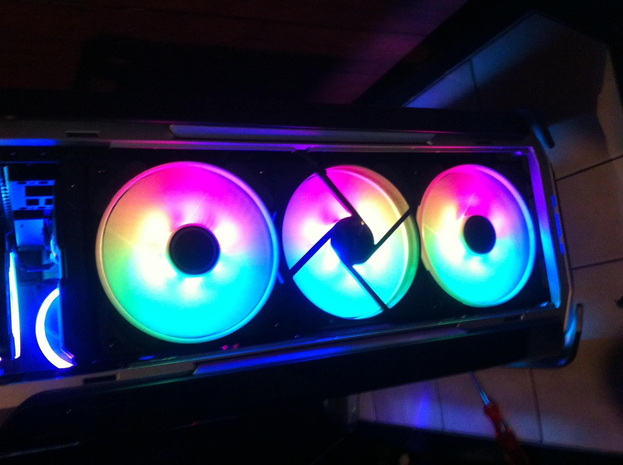

Nun hab ich sie vorne so installiert das der Mittlere nicht reinsaugt sondern raus :
Nun warte ich ein paar Minuten und schau mal wie sich die Wassertemperatur verhällt.
Die Geräusch Kullisse ist jedenfalls schonmal gleich geblieben da hat sich nichts verändert.
Nachher :
Okay das kostet mich 1,5 Grad Wassertemperatur wenn ich sie so verbaue. Aktuell sogar 2 Grad
hätte ich echt nicht gedacht. Und die CPU ist dadurch 2 Grad wärmer als vorher.

Ich hätte ja sogar gedacht, dass es noch mehr ausmacht. Danke für den Test.
PS: sehe gerade auf den Screenshots, dass die Temperatursteuerung die Lüfter auch höher drehen lässt und du trotzdem schlechtere Wassertemperatur hast.
Jup da hatte ich beim Test garnicht drauf geachtet das heisst es währen sicher bei gleicher Drehzahl noch 1 oder 2 Grad mehr geworden.
Sprich 3 - 4 Grad würde ich verlieren. Auch der RAM und Graka wurden wärmer .. aber es ist nun auch etwas wärmer im Zimmer Dachwohnung halt.
Momentan ist meine Wassertemp wieder bei 34,4 Grad nachdem ich die Lüfter wieder alle gleich Installiert hab.
Ich schätze würde es Trennwände geben oder kein Spalt zwischen Lüfter und Radi sein sprich die Lüfter Bläter währen so ziemlich direkt auf den
Radiator Lamellen würde die Wasser Temperatur nicht steigen aber so mit dem Spalt klaut der Lüfter in der Mitte wohl
beiden anderen Lüftern etwas Frischluft sodas weniger Luft durch den Radiator fliest.
