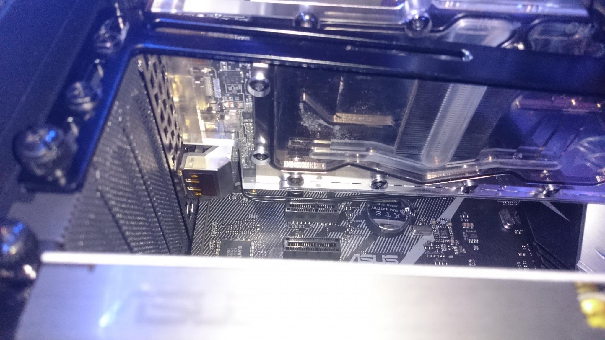

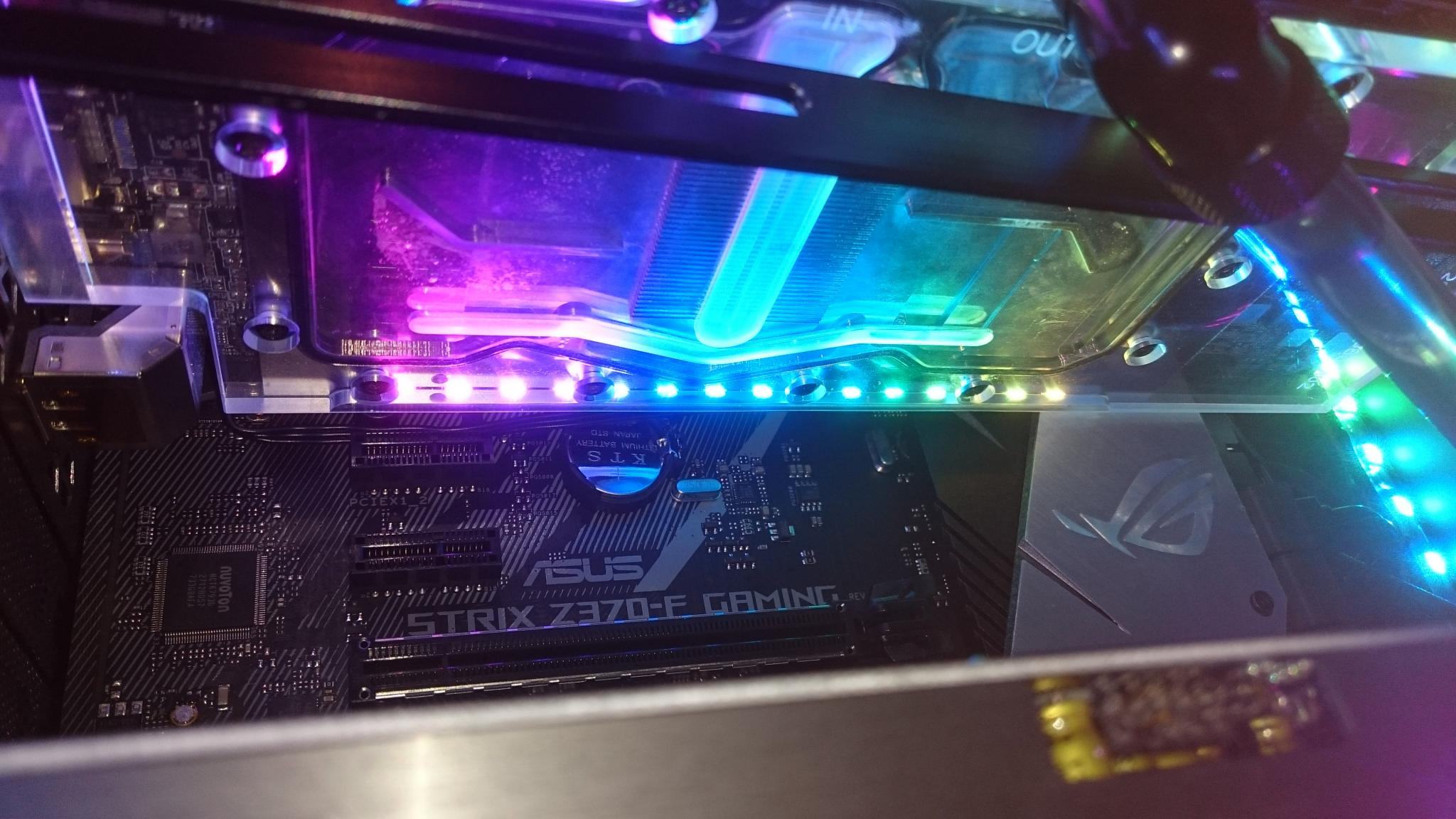

Moin!
Jemand ne Idee was das in meinem Gpu Block sein kann?
Links sind so kleine Blasen die sich aber kein Stück bewegen. Durchfluss ist da und Luft auch fast raus. Das komische ist die sitzen da echt stationär fest geklebt, oder was meint ihr?
Die Bilder hab ich nacheinander gemacht, wie ihr seht da bewegt sich nix wenn ihr vergleicht.
mfg
Sieht aus wie Ablagerungen
Oder schäumt das wasser und das ist ein wenig davon?
@moreno111
Das Case etwas hin und her "wackeln" (neigen und halten) usw. Aber für mich sieht das irgendwie so aus, als hätte das Acrylglas (oder was das auch ist) diese "bläschen".
@moreno111
Pumpe auf "V/Max" und leicht auf die Stelle "tippen". Ansonsten mal bis morgen abwarten, ob sich da etwas verändert.
Naja wenn das acryl das hätte wäre es bestimmt vorher schon aufgefallen.
Kannste deine Pumpe steuern? wenn ja lass mal länger zeit auf volldampf laufen.
sieht aus wie Ablagerungen. hatte sowas mal als ich innoprotect plus oder so benutzt hatte (ist Jahre her) da haben sich dann so Fäden gebildet.
Seitdem nutze ich nur noch Aquacomputer flüssigkeit
Pumpe ist eine Magicool DCP 450 und Aquacomputer DP Ultra...
Das ist schon etwas länger so habe mir aber nie dabei etwas gedacht da die Temps der Karte bei rund 50 Grad (2080 Ti) liegen.
Ich habe mal eben bei mir nachgeschaut und ich auch auch eine "Bläschen-Gruppe" im Acryl, aber an einer Stelle, wo kein Wasser fliesst. Ich denke, dass ist bei dir das selbe..
Edit: Könnte bei mir aber durchaus (vom Hersteller) gewollt sein, weil es sehr gleichmäßig aussieht.
Ja bei mir gibt es das garnicht. Mag aber auch an dem Brutalem durchfluss bei mir liegen.
Habe ja bei 31Grad wasser 220L/h das packt alle Bläschen
