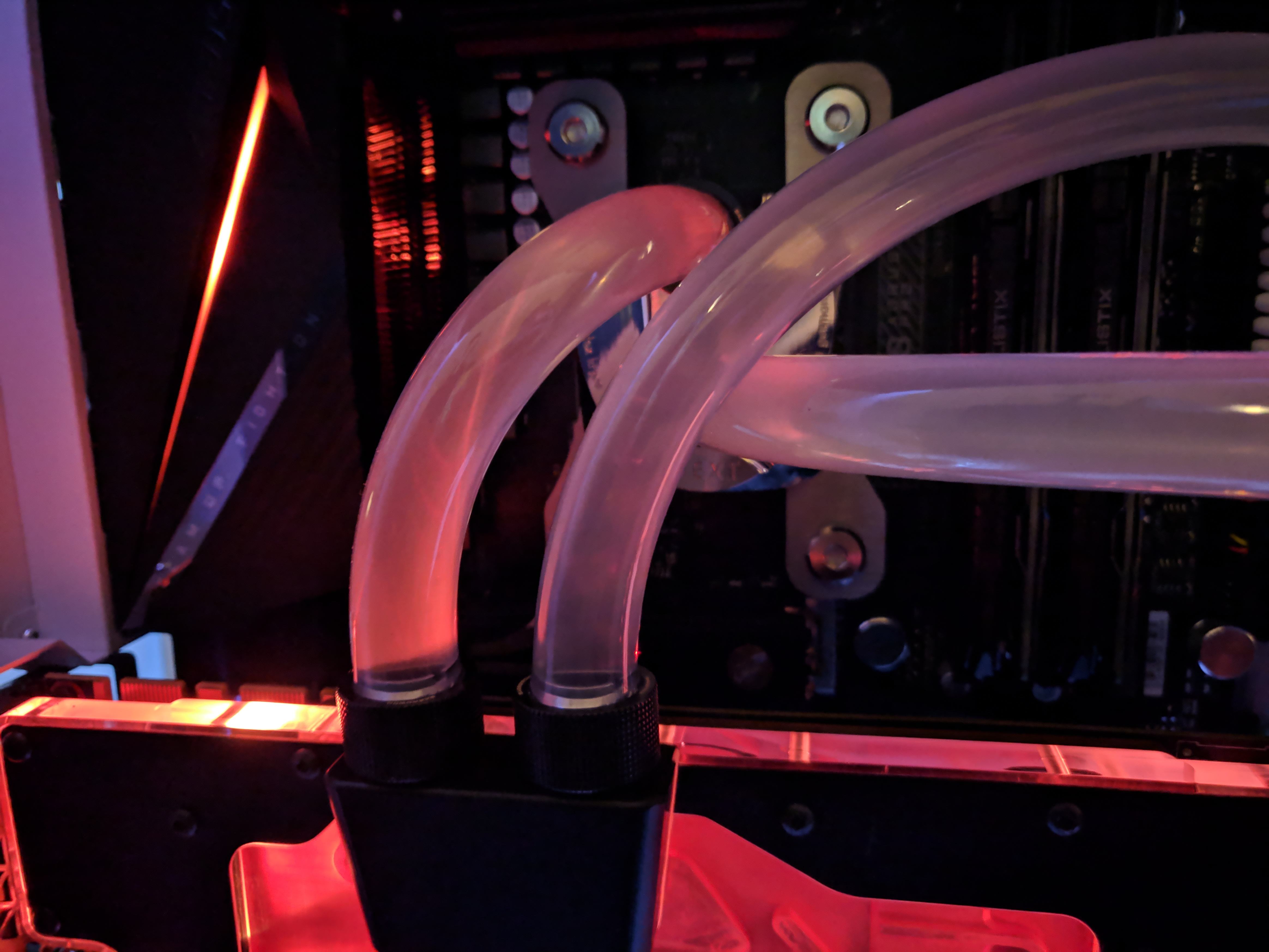

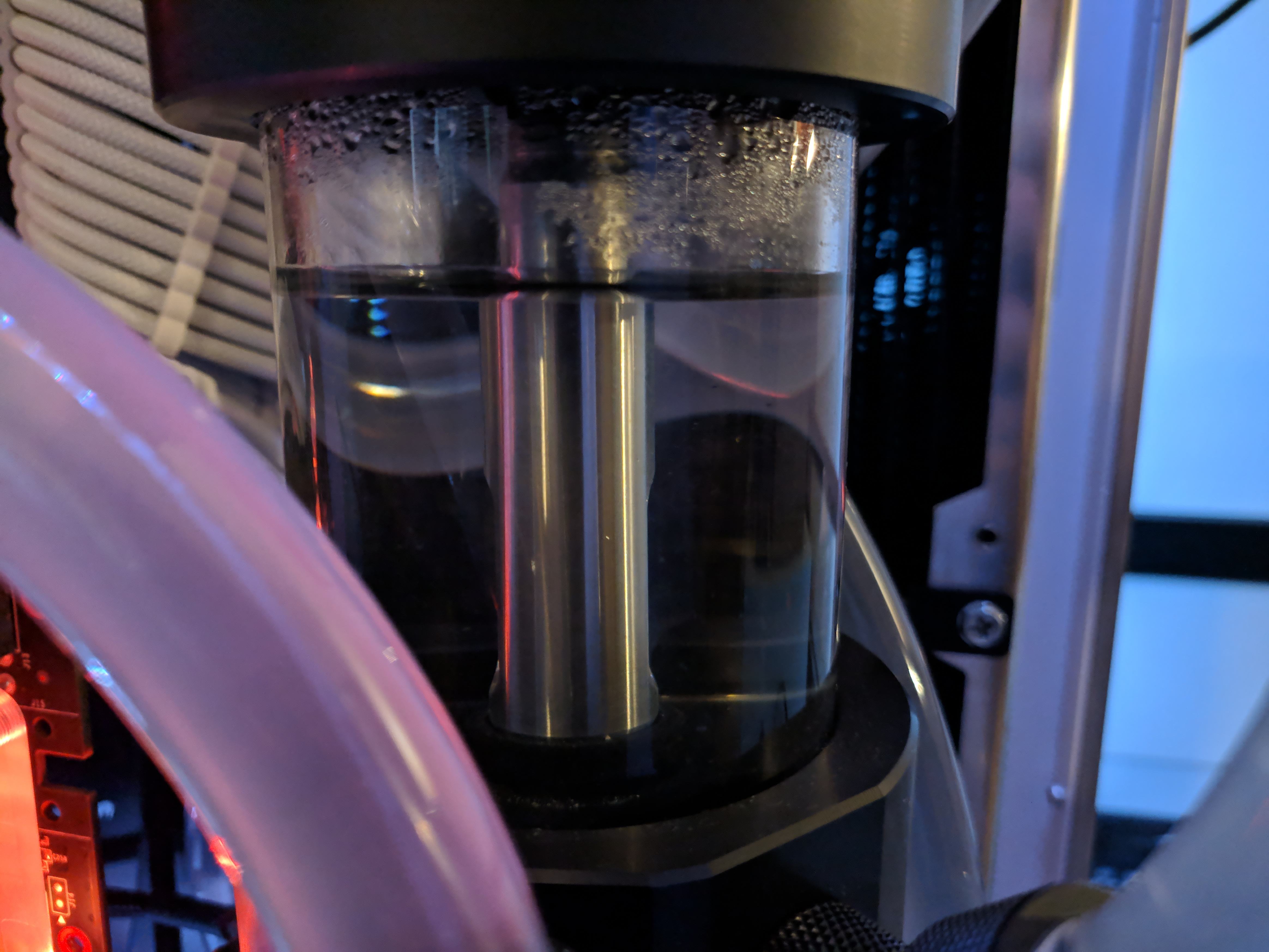

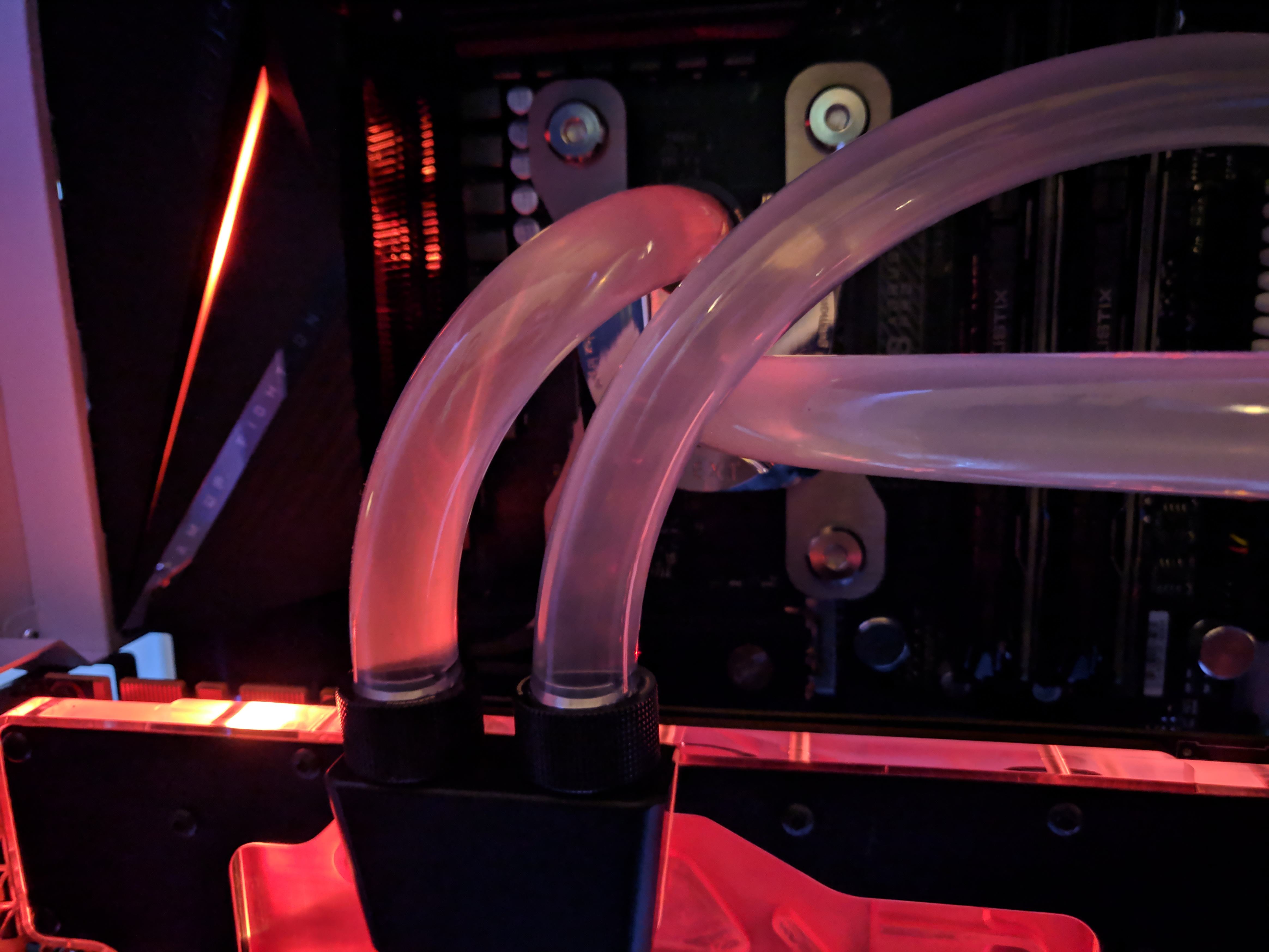

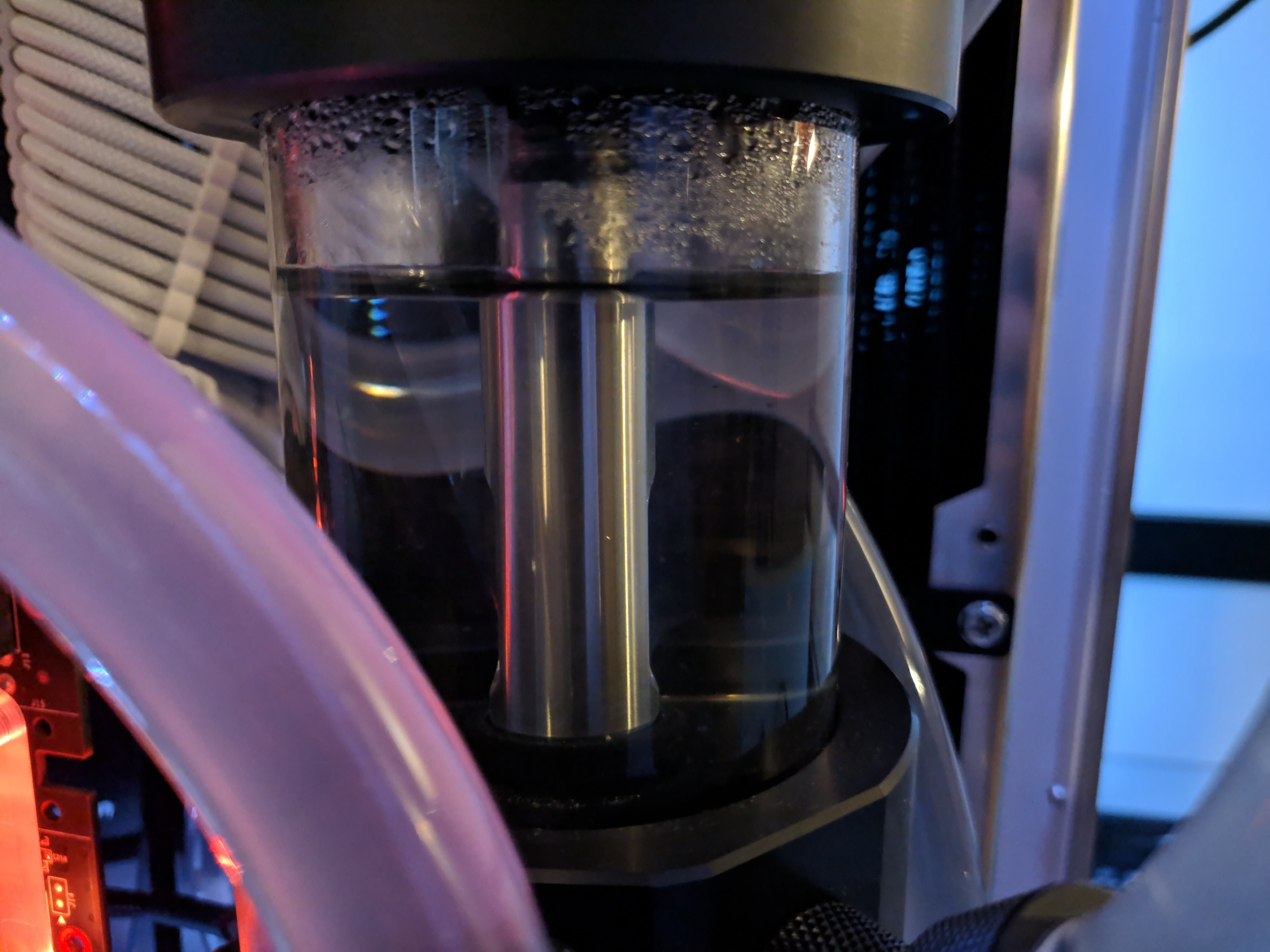

Hat jemand von euch trübe Schläuche durch DP Ultra?
Hab bei mir Mayhems UltraClear verbaut, fahre den Loop nun seit 2 Wochen oder so mit DP Ultra. Die Schläuche sind trüb wie Milchglas. Die Flüssigkeit selbst ist aber noch komplett klar und sowohl das Acryl vom GPU Block wie auch das Glas vom AGB sind noch rein und klar wie am ersten Tag.
Meine anderen Rechner mit UltraClear und nur Desti bzw Desti+G48 sind nicht trüb geworden.
So sahen die Schläuche vor dem Befüllen aus:
Das war nach ca 1 Woche:
So aktuell nach ca 2 Wochen:
(AGB und Plexiblock aber sauber und das DP auch noch klar)
UV Lampen im System oder starke Sonneneinstrahlung? Das kann die "degeneration" des Schlauches schneller vorantreiben.
kein UV, aber Tageslicht kommt rein. Allerdings nicht frontal drauf, da Häuserschlucht. Von indirekter Sonne kann das in 2 Wochen nicht so arg sein. Zumal hier noch drei andere Kreisläufe mit UltraClear Schlauch stehen, und davon ist keiner so trüb. Selbst die Maschine, die seit nem halben Jahr auf dem Fensterbrett steht.
Was ich noch bemerkt habe, im AGB schwimmen winzigste glitzernde Partikel rum. So klein, dass die Smartphone Kamera sie nicht aufnehmen kann. Wohl Überreste aus einem Radiator, obwohl ich alle drei mehrmals durchgespült hatte...
Aber gut, wenns rein optisch ist, scherts mich nicht allzu arg. In den 2 Wochen Betrieb hat sich in den Blöcken nichts angesammelt, solang das so bleibt, ists mir recht. .
