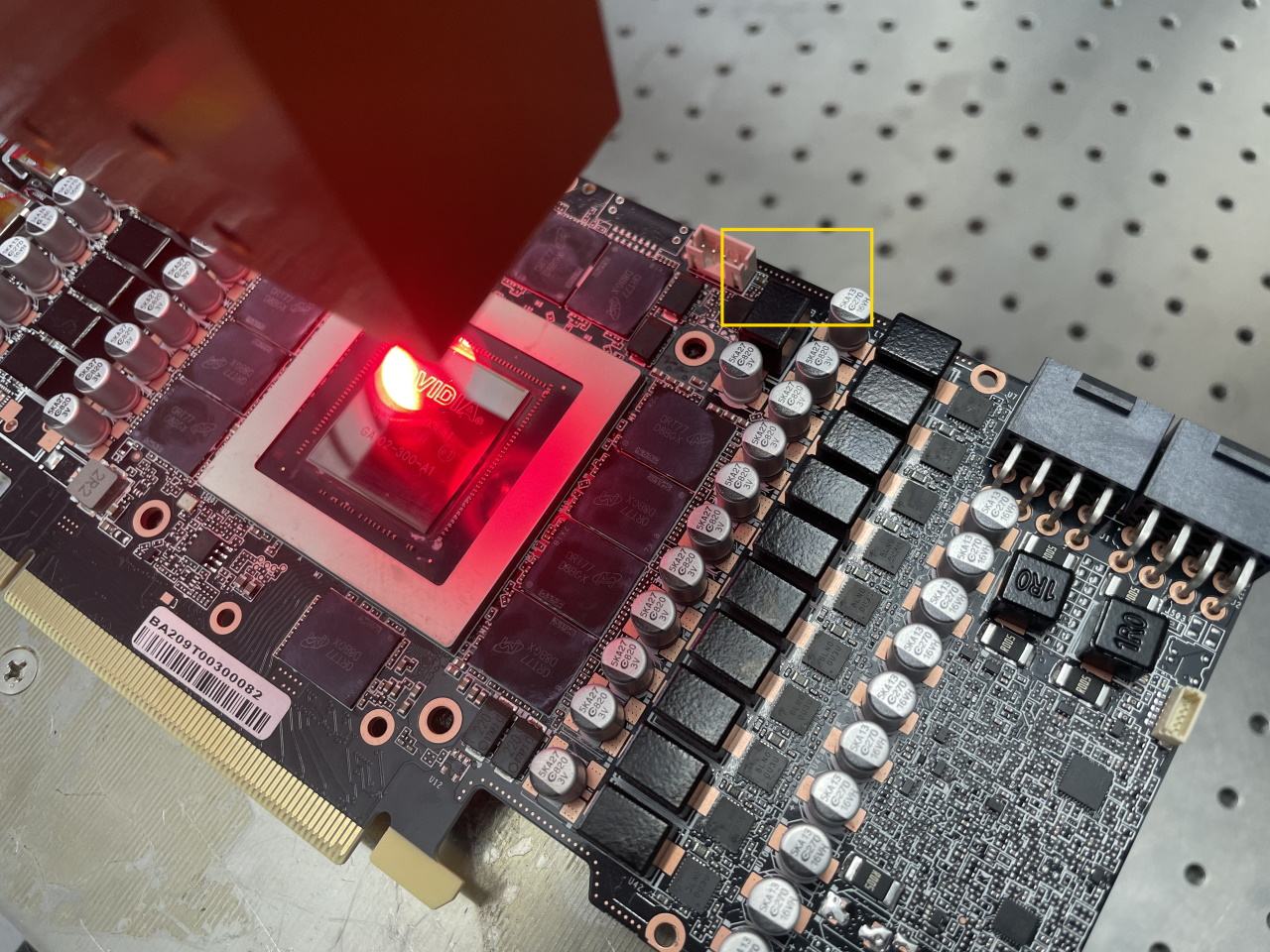

AC wird im nachhinein einfach die Kompatibilität an bestimmte PCB angepasst haben, mit abweichender Bauteilbestückung, oder was meinst du mit "Grund haben"?
Das meine ich halt. Da wird im Nachhinein aufgefallen sein, dass es irgendwo nicht passt. Klar is das ne Ecke die nicht groß auffällt, aber nja
Das ist nicht das erste mal, dass die das so machen. Lieber so als das es dann nicht passt.
Ich mein, wenn das für dich gar nicht geht, dann musst du ihn zurück schicken und auf die nächste Charge warten, bei der das dann vor dem Vernickeln gemacht wird.

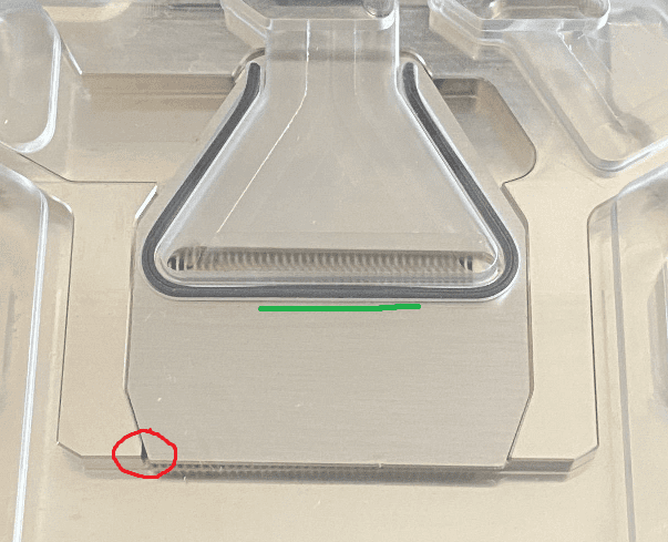

Wie stark schüttelst du denn für die Jetplate? Weil da doch die Dichtung draufdrückt. Sicher, dass die klappert und nicht was anderes?
Beim nachgefrästen Block mache ich mir auch keine Sorgen. Die Jetplate hingegen bewegt sichtbar horizontal um 0,5mm und vertikal vielleicht 1mm. Da die Dichtung sie hält schlägt sie "nur" leicht auf die Seiten auf und gibt eben metallisches Klimpern von sich. Frag mich nur ob das im Betrieb irgendwelche Probleme verursachen könnte.

Ich habe gerade noch mal dein Bild genauer angeschaut. Bei dir liegt wohl ein Herstellungsfehler vor. Schau dir doch mal an wie wenig deine Dichtung komprimiert ist (wird dunkler) im Gegensatz zu meiner. Zumal hängt sie unten in die Aussparung rein (grün markiert) und das wohl, weil es bei dir an dem markierten Kreis einen Fräsfehler gab und die Jetplate so runterrutschen kann.
Wie schlimm das ist, ist wieder ein anderes Thema, aber das würde ich dann doch reklamieren.

Warum man das nicht richten können sollte, sehe ich jetzt nicht. Wenn sonst alles darunter stimmt, sollte man die plate einfach in die richtige Posi bringen können und das so halten durch den Anpressdruck. Bei mir klappert wie geschrieben gar nichts und Spiel hat das zwangsweise immer.
Bei ihm geht die linke Kante senkrecht runter und nicht wie bei dir im winkel. Dadurch wird die jetplate wohl nich gehalten.
Ja was glaubst du warum ich das markiert habe? ^^
Wenn der Monteur sie richtig in Posi gebracht hätte, würde sie da auch sicher bleiben. Die würde doch nicht wandern, zumal da in die Richtung überhaupt kein Druck entsteht, eher von oben.
Seltsam bleibt aber, warum die Dichtung nicht komprimiert wird.

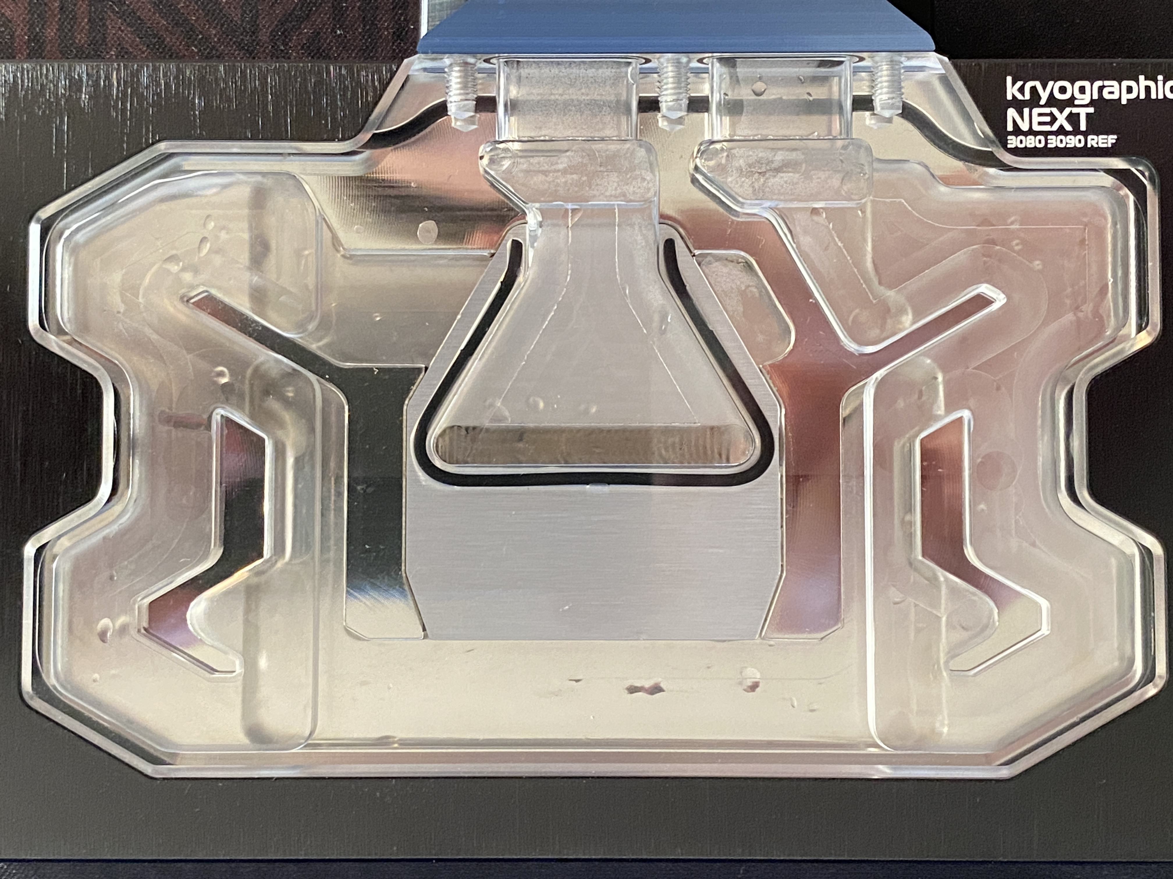

Bei meinem Kühler ist wie bei TurricanM3s Kühler auch nichts lose.
Wenn man sich mal die Gegenstelle zur Ausfräsung an der Karte anschaut, hat man da vielleicht auch auf eine zuweilen unsaubere Positionierung der Spule reagiert. In der ausgefrästen Ecke geht es ja recht eng zu:

Ich versuche noch zu verstehen, was du meinst. Ich kann die Jetplate auch mit schütteln bzw. einer richtigen Bewegung an den rechten Platz schieben. Das ist ja quasi das Problem. Sie steckt da lose drin und wird vermutlich nicht richtig abgedichtet. Der Fehler beim Fräsen ist so auch noch sichtbar.
Seine Jetplate ist auch nicht perfekt im Lot. Wird aber vermutlich besser durch die Dichtung gehalten. I see.
Also ich kann den Kühler wirklich extrem schütteln, da klappert nichts. Unmöglich dass die sich da verschiebt bei mir. Siehst ja schon wie die Dichtung angedrückt wird. Deiner ist nun nass und der Anpressdruck so nicht mehr erkennbar, aber man sieht ja oben wie schwach das bei dir war.
Entweder ist bei dir also die Kühlstruktur zu tief gefräst, die Jetplate zu dünn, die Dichtung falsch (zu klein) oder der Plexi Deckel fehlerhaft. Verbogen ist letzterer aber nicht, sondern plan?
Die Senkkopfschrauben (von unten) sind alle fest?

Habs kurz demontiert, neu und fest angezogen. Immer noch gleich.
Auf dem original Produktfoto sieht man auch, dass die Jetplate die Finnen überragt. Vielleicht habe ich einfach Montagsmodel in Bezug auf Toleranzen erhalten. Vielleicht bau ich ihn morgen einfach ein.
