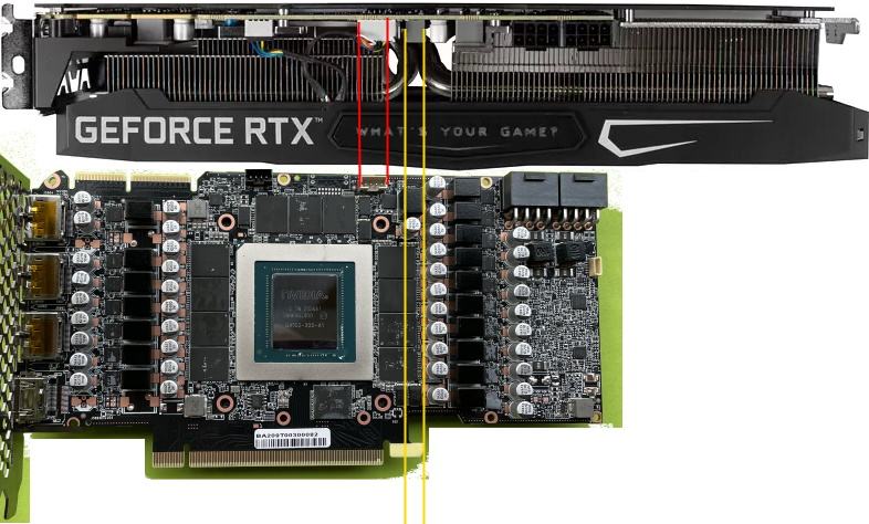

@OZZHI
Bei meinem Kühler ist wie bei TurricanM3s Kühler auch nichts lose.
Wenn man sich mal die Gegenstelle zur Ausfräsung an der Karte anschaut, hat man da vielleicht auch auf eine zuweilen unsaubere Positionierung der Spule reagiert.
Ich bin eben noch über einen anderen Grund gestolpert:
Die KFA2 RTX 3090 hat an dieser Stelle eine breitere Buchse als z.B. die Palit RTX 3090

@Dampfkanes
Danke für den Hinweis. Der Aquacomputer Support hat mir dies auch per Mail bestätigt. Anscheinend gibt es auch Modelle, die an der ausgesparten Stelle einen weiteren Anschluss haben. Finde ich gut von AC, dass sie so schnell reagiert haben. Ein Hinweis vor dem Kauf wäre trotzdem nicht schlecht gewesen. Bei den "Unstimmigkeiten" hätte ich wohl auf den WC Block gewartet. :)
