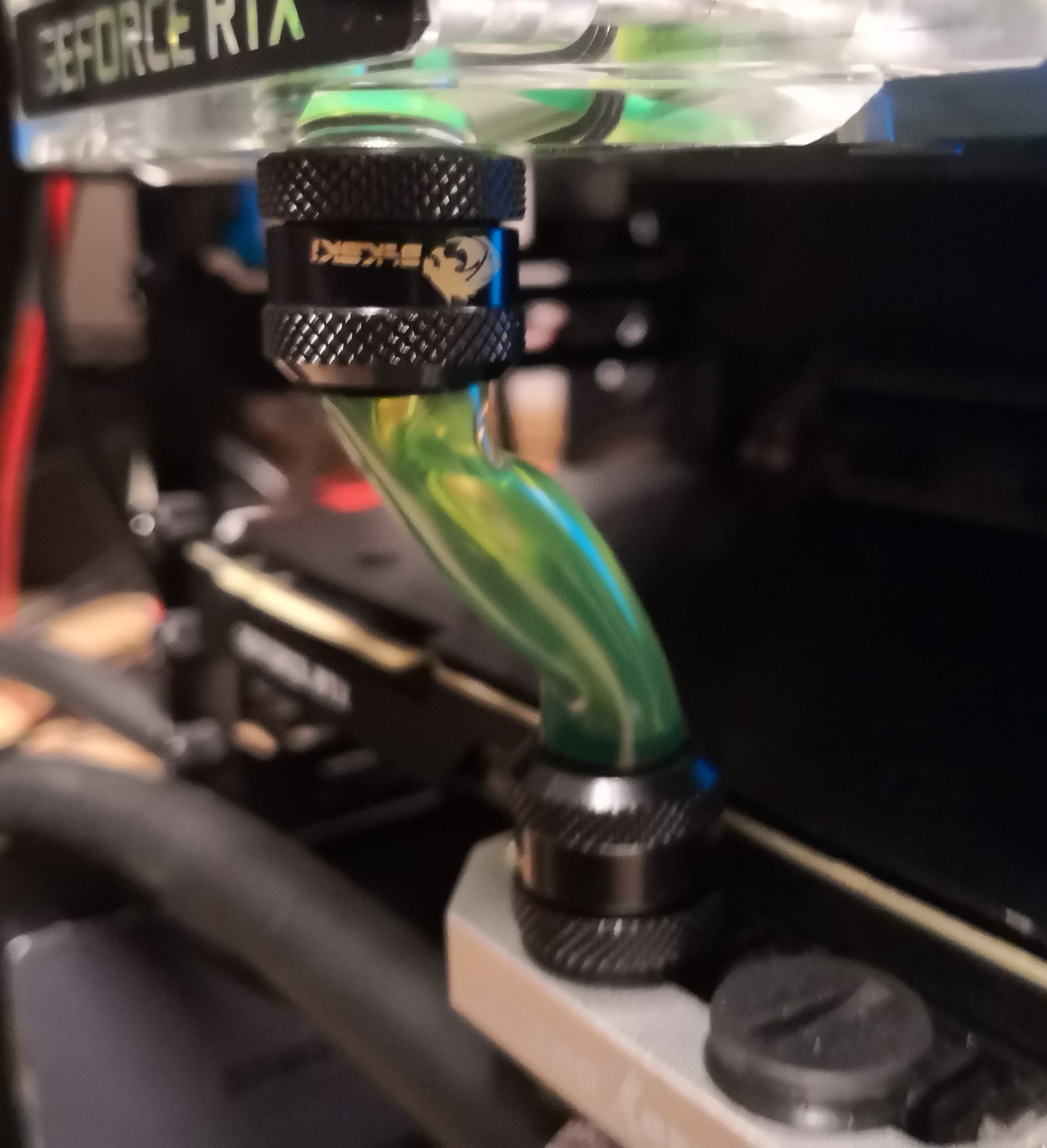

Hab ganz vergessen hier zu Antworten. Eine Kfa2 Rtx 2080Super Ex
So, ich glaube ich habe zwar die hälfte vergessen, aber das wäre mein erster Versuch:
Besonders bei der Agb Kombi bin ich mir unsicher, ob das Taugt.
Viel zu wenig Hardline Rohre. Du wirst dich am Anfang 1 Mio mal verschneiden. Als CPU Kühler würde ich einen Watercool Heatkiller oder Aquacomputer Cuplex Kryos Next nehmen. Der Next ist von der Montage sehr einfach, weil er nur vier Schrauben, vier Federn hat, die man über Kreuz bis zum maximalen Anschlag anziehen muss. Überdrehen geht nicht weil man einfach Schrauben muss, bis es nicht mehr geht.
Hab Uhu Patafix genommen.
Gut, dann mache ich noch ein paar Rohre rein.
Beim CPU Kühler hätte ich halt gerne ein bisschen Bling Bling, daher habe ich einfach mal den Genommen
