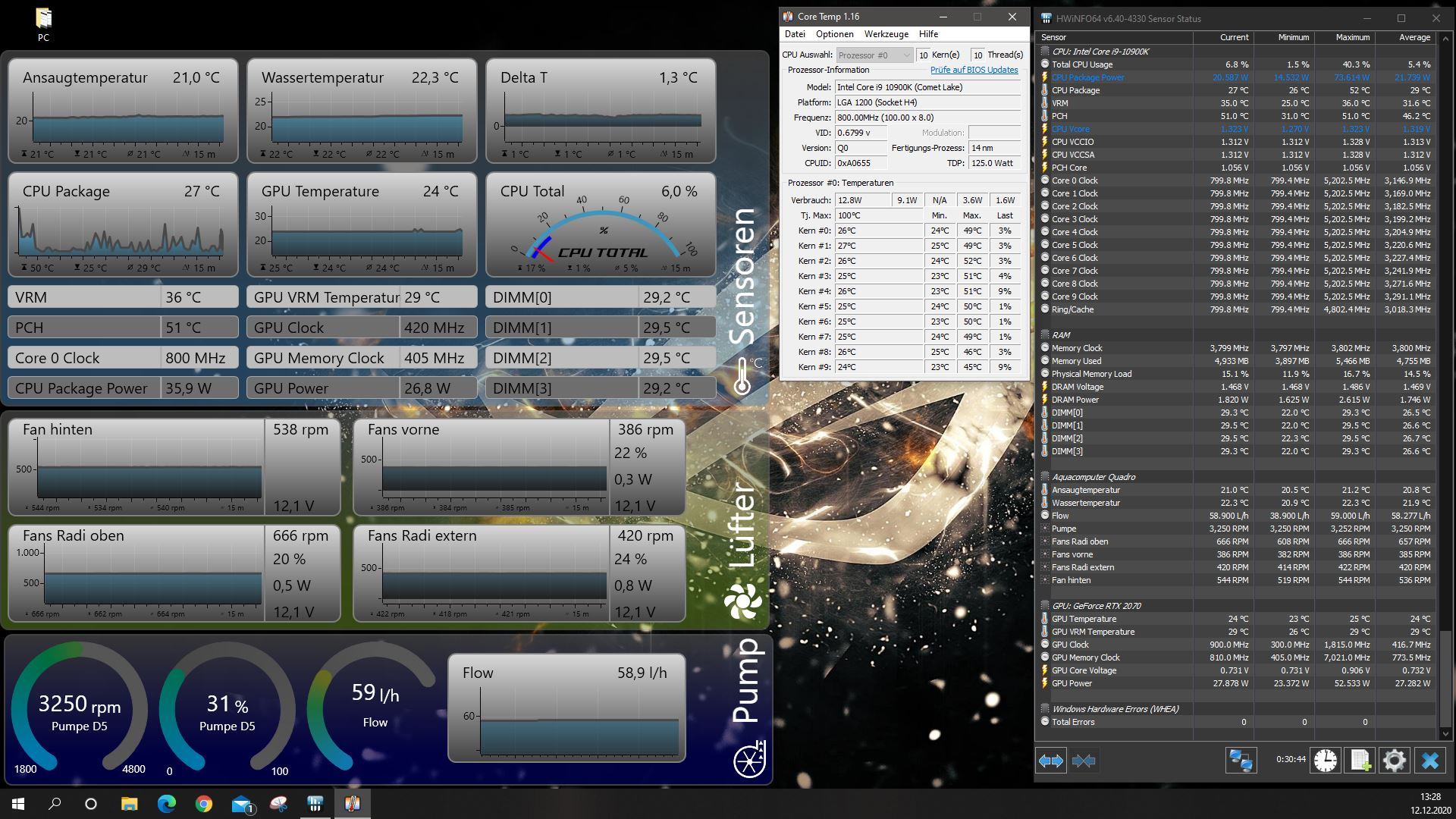

Kann dann so aussehen:
Das Ergebnis von einer laaaangen Nacht.
Hast du ausschließlich Winkel verbaut? Warum das denn?
Warum ziehst du mit dem Schlauch keine sanften Rundungen?
@DiePommesbude
Hör lieber auf diese polierten YouTub-Videos zu gucken. Das kriegt man anfangs nie so gut hin. Und dann sehen die Hardtubes schnell aus wie eine wilde Sanitärinstallation.
VG
Stephan
Mit gehts um die Optik, alles kompakt und leise. Vor allem letzteres hat sich ENORM gebessert. Kein Lüfter mehr der dauernd hochdreht. :)
8 bis 10 K im Idle? D.h. im Idle schon eine Wassertemperatur um die 30°C (ist nur eine Annahme bei aktuell üblichen Zimmertemperaturen).

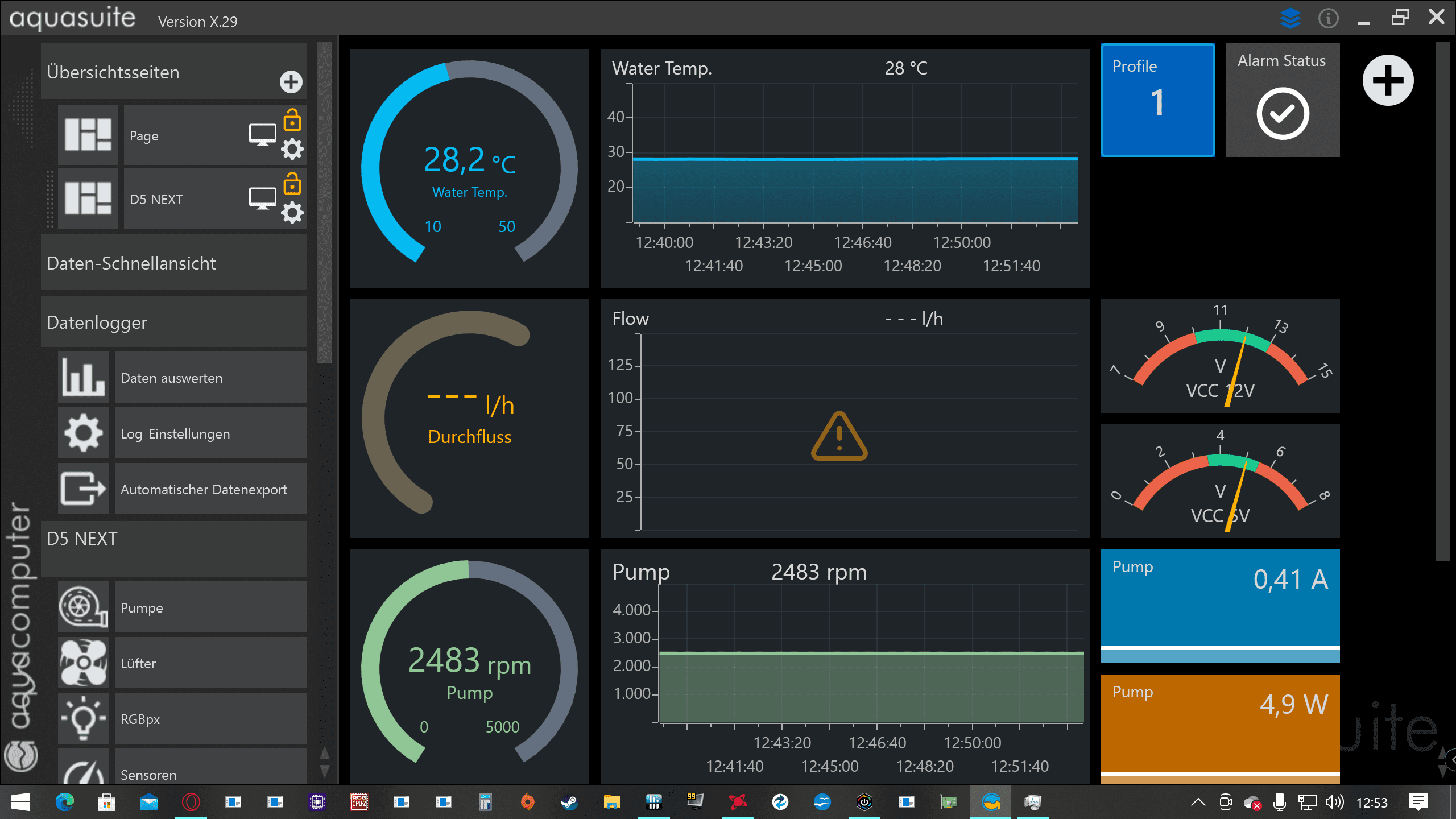

Aktuell hab ich bei mir max. 27°C Wassertemperatur unter Last (beim Zocken von Cyberpunk 2077). Lüfter drehen auch bei Last immer unter 700rpm
Siehe Screenshot. :)
Das Kabel für den DFM fehlt noch, deswegen ist es nicht angezeigt.
