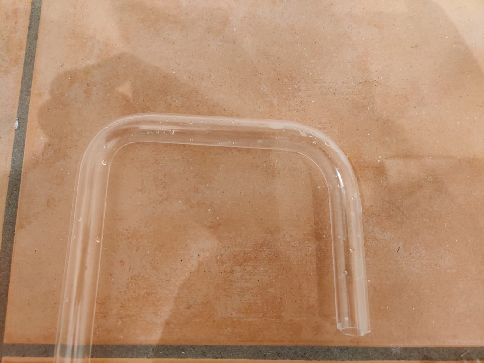

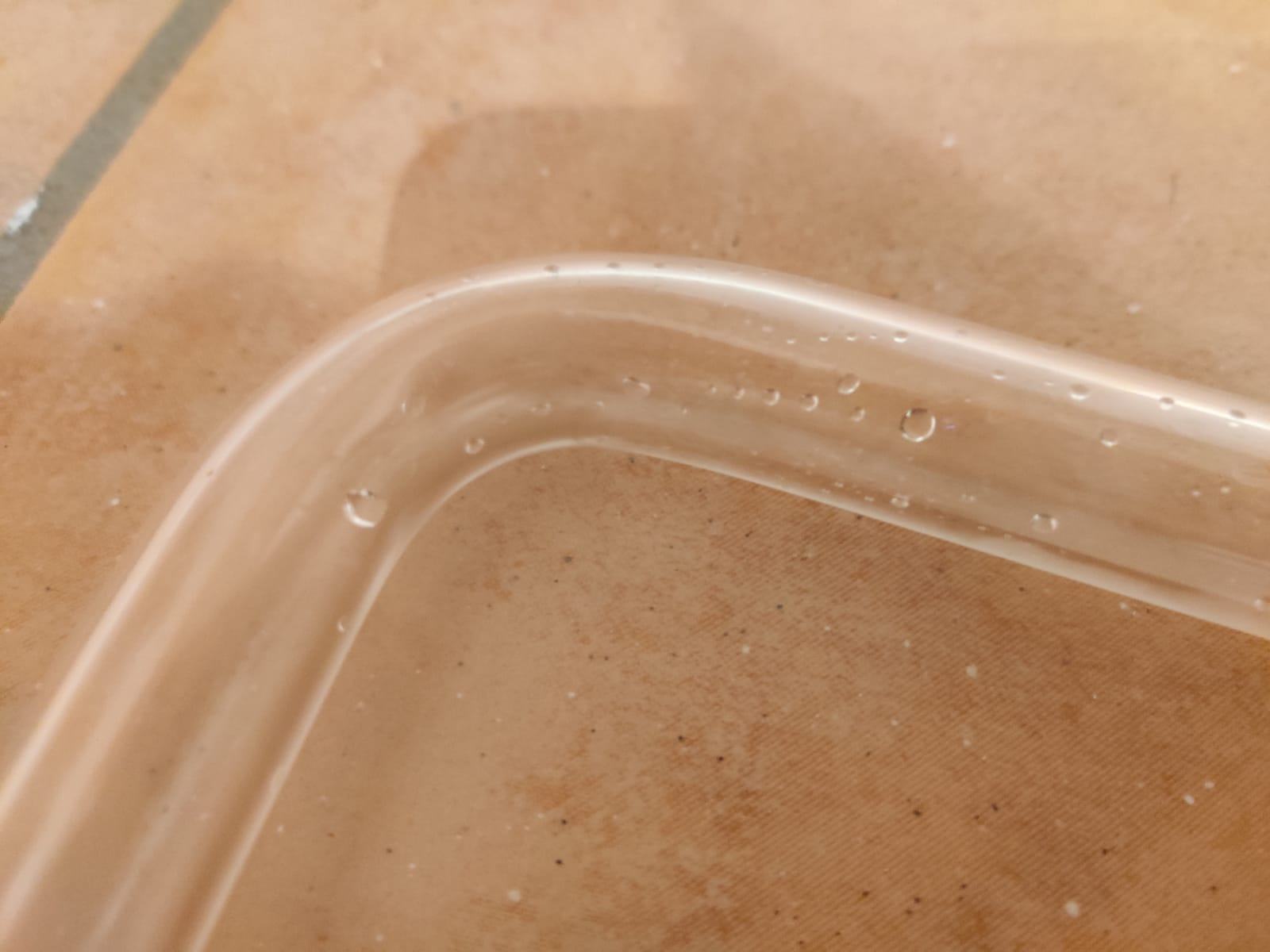

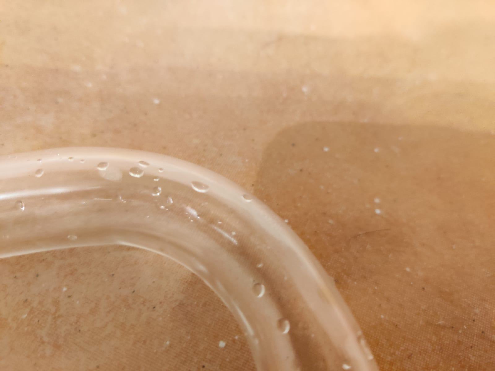

Leute ich habe "16/12 mm Acrylglas PLEXIGLAS® Rohr klar" gekauft und möchte die nun Biegen. Jetzt habe ich einen Gummischlauch, der etwas Spiel im Rohr hat.
Ergebnis ist sowas:
Ich denke es wäre sinnvoll, wenn ich ein passenderes Teil kaufe. Wo bekomme ich sowas am besten und schnellsten her? Der Baumarkt um die Ecke hat leider geschlossen...
PS: Sieht die Biegung sonst grob in Ordnung aus? Ich weiß die ist nicht sauber 180°, war allerdings nur ne Testbiegung.

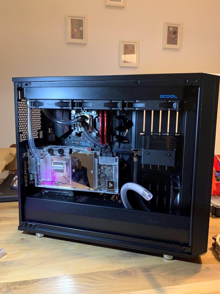

Nach langer Warterrei und viel Zeitaufwand für die Montage, ist meine neue WaKü im Meshify 2 XL endlich fertig.
Jetzt fehlt nur noch der Luft- und danach Wassertest.
Verbaut sind 2x Hardwarelabs 420 XFlow, 1x 280 XFlow und eine AquaComputer D5 mit Ultitube 150.
Edit:
Es scheint alles dicht und funktionsfähig zu sein. :hail:

Wo hast du den deinen Ablasshahn und hast du den Loop schon mal geleert ?
Habe selber das Meshi XL und hätte eigentlich noch nen 280 Radiator rum liegen
Bzw @Srider kannst du mir die Frage beantworten
Ich konnte den Ablasshahn leider nur noch direkt nach der Pumpe mittels Splitter anbringen.
Unten am 280er ist es leider schlicht zu voll mit all den Kabeln und einem 17cm langen NT.
