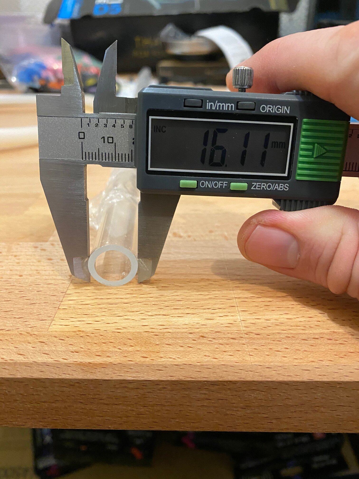

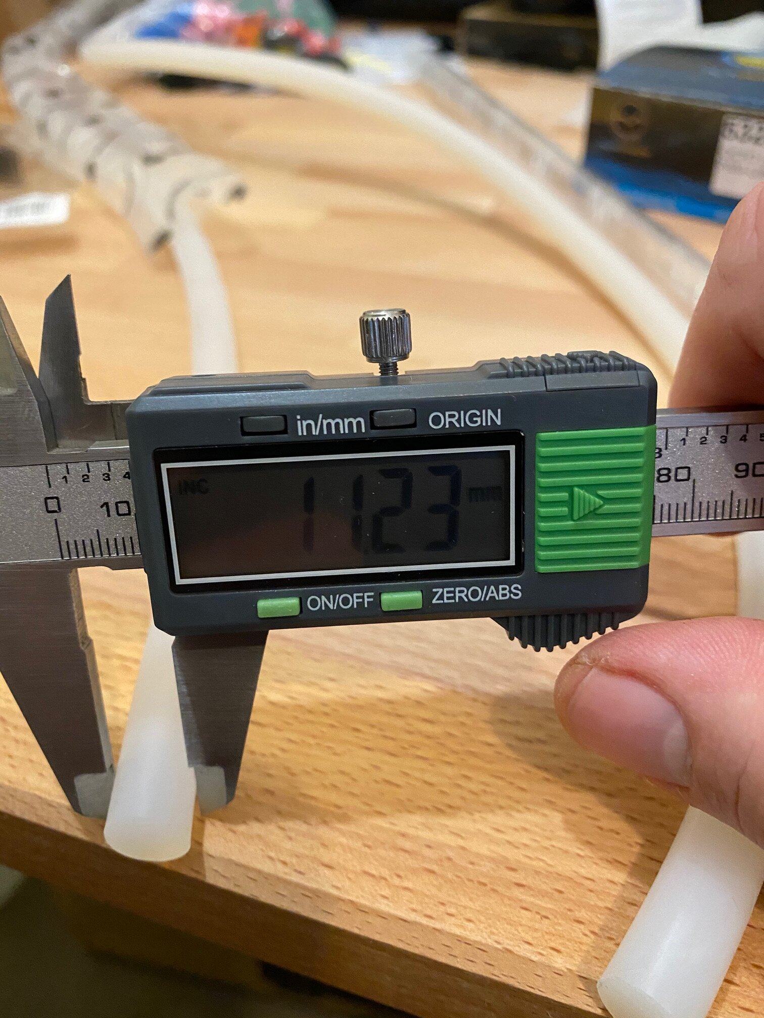

Hier mal ein paar Bilder. Die Messungen sind jetzt sicher nicht supergenau.
Ich habe mir jetzt mal eine Schnur von Alphacool bestellt. Mal schauen, ob die passt. Sonst bleibt mir wohl nur noch Ebay.
Barrow:
Bitspower:
Thermaltake:
