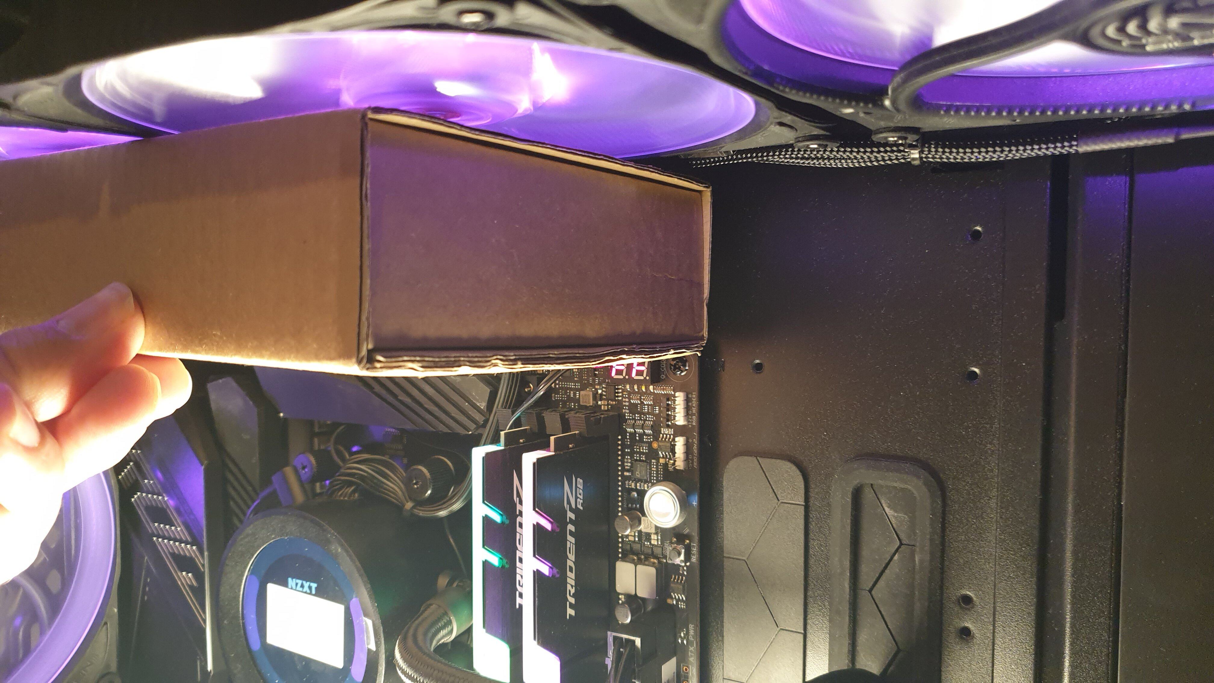

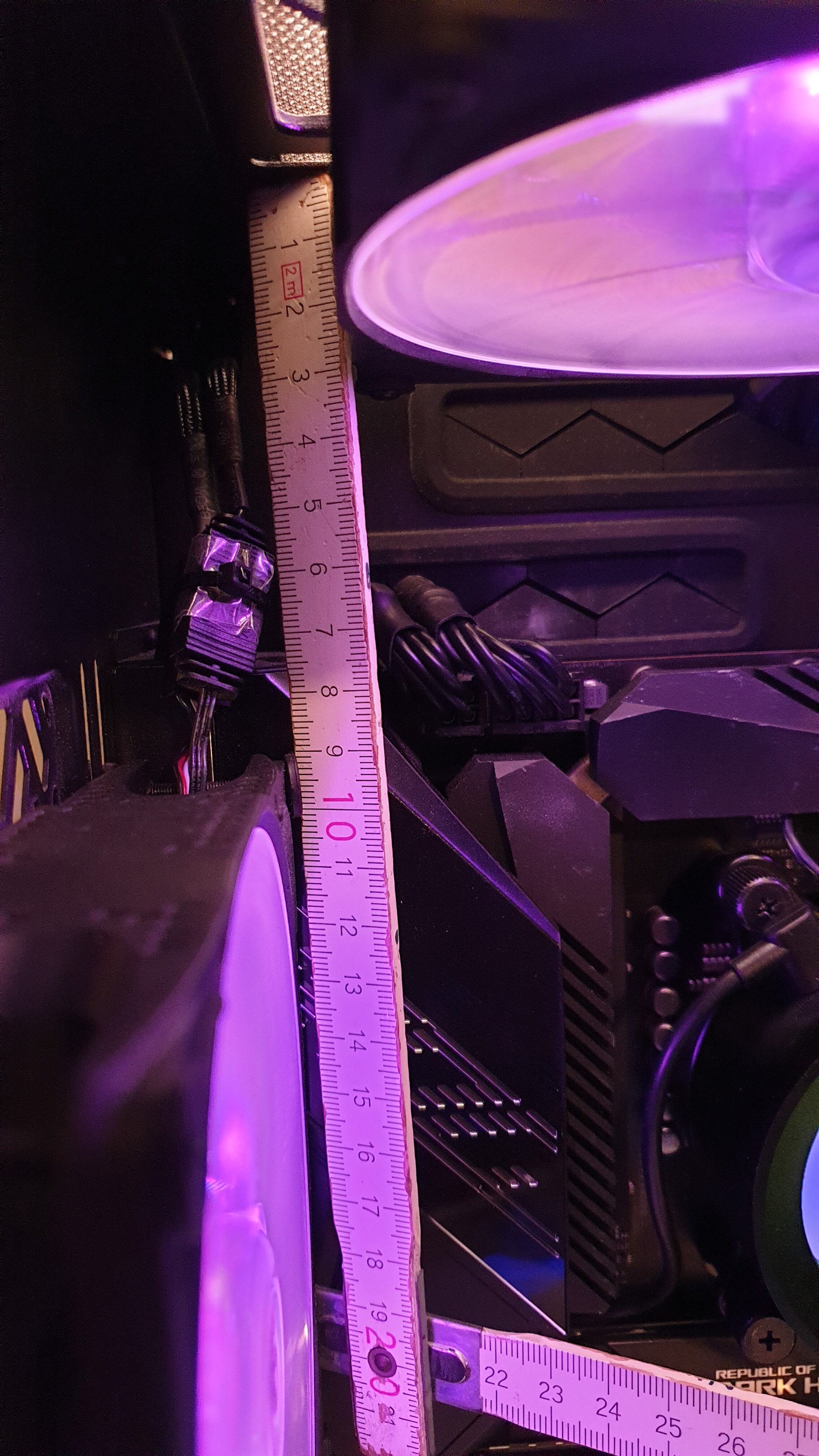

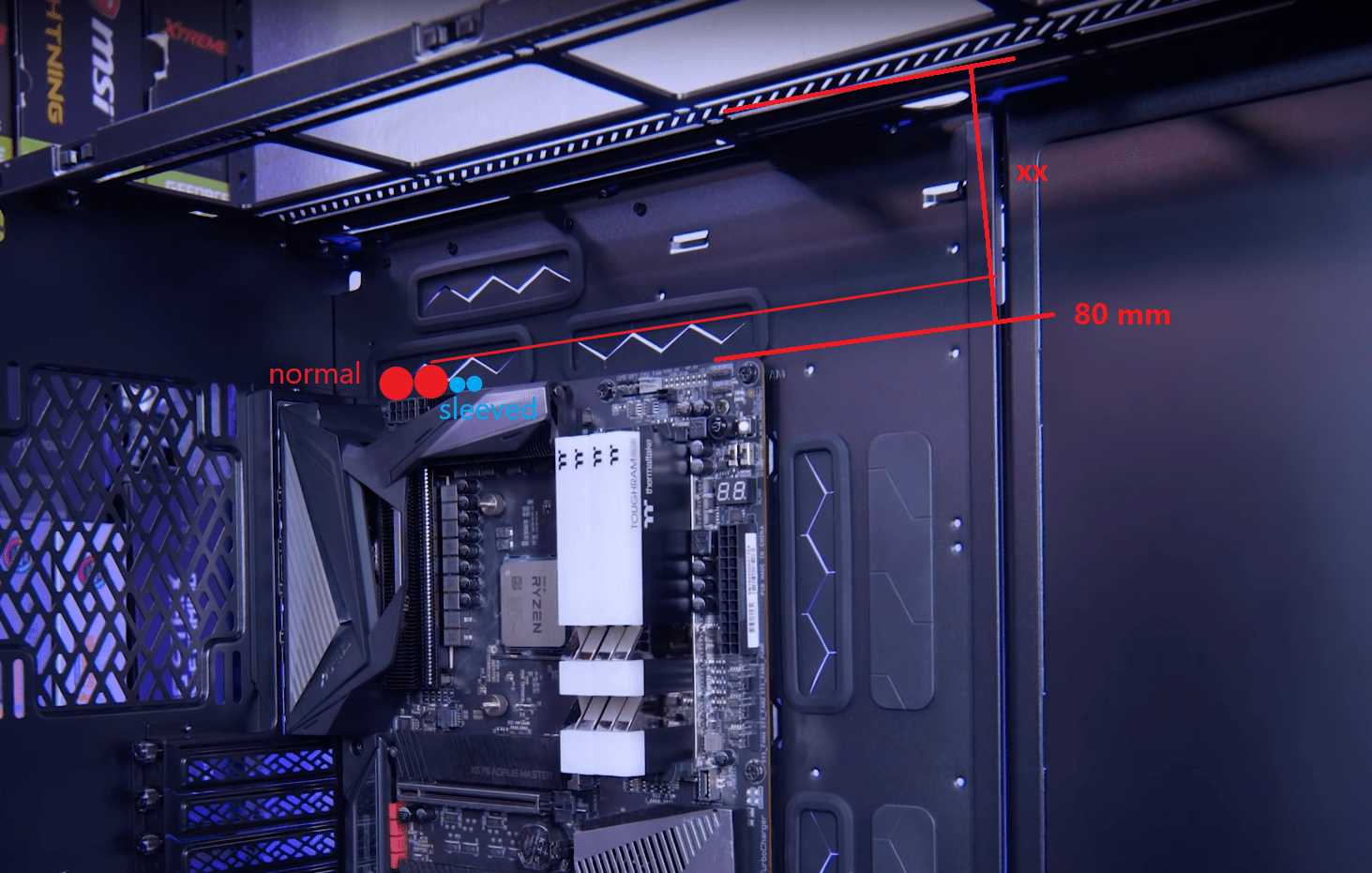

Wenn ich extern einen MoRa3 - 420 habe und intern 2x 420er Radiator verbauen möchte, dann langt dass ja wenn die intern nur low rpm laufen.
Oben passt pauschal ein Radiator mit den Maßen in der L480 mm x H30-45 mm x B145 mm
Siehe Bild1 sind vom Gehäusetop bis zum MB genau 80mm, mit sleeved EPS Kabel verbleiben 75mm, ein 30er oder 45er Radi+ 25er Lüfter ginge mit insg. 55 bzw. 70 mm Höhe im Top (der Karton hat 50mm+ 30mm Lüfter und dient nur zur Ansicht und dem Dummiebau).
Passen sollten sowohl im Top als auch in der Front Alphacool NexXxos ST30 Full Copper V.2 460 x 144 x 30 mm und EK CoolStream CE420 460 x 145 x 45mm
Vom Gehäuseseitenteil und dem Deckel sind Befestigungspunkte welche vom Deckel selbst 7-8mm abstehen (Bild5), d.h. die müsste ich überbrücken dann ginge auch ein Radiator wie der Hardwarelabs The Black Ice Nemesis 420GTS X Flow 466mm x 153mm x 29.6mm während der Alphacool NexXxoS ST30 Full Copper X-Flow 477 x 144x 30 mm passen würde, jedoch den Frontradiator etwas unzungänglich machen würde.
Langt bei der Konstellation Top push, Front pull als Konfiguration? oder eher Front 45er mit Push-Pull?

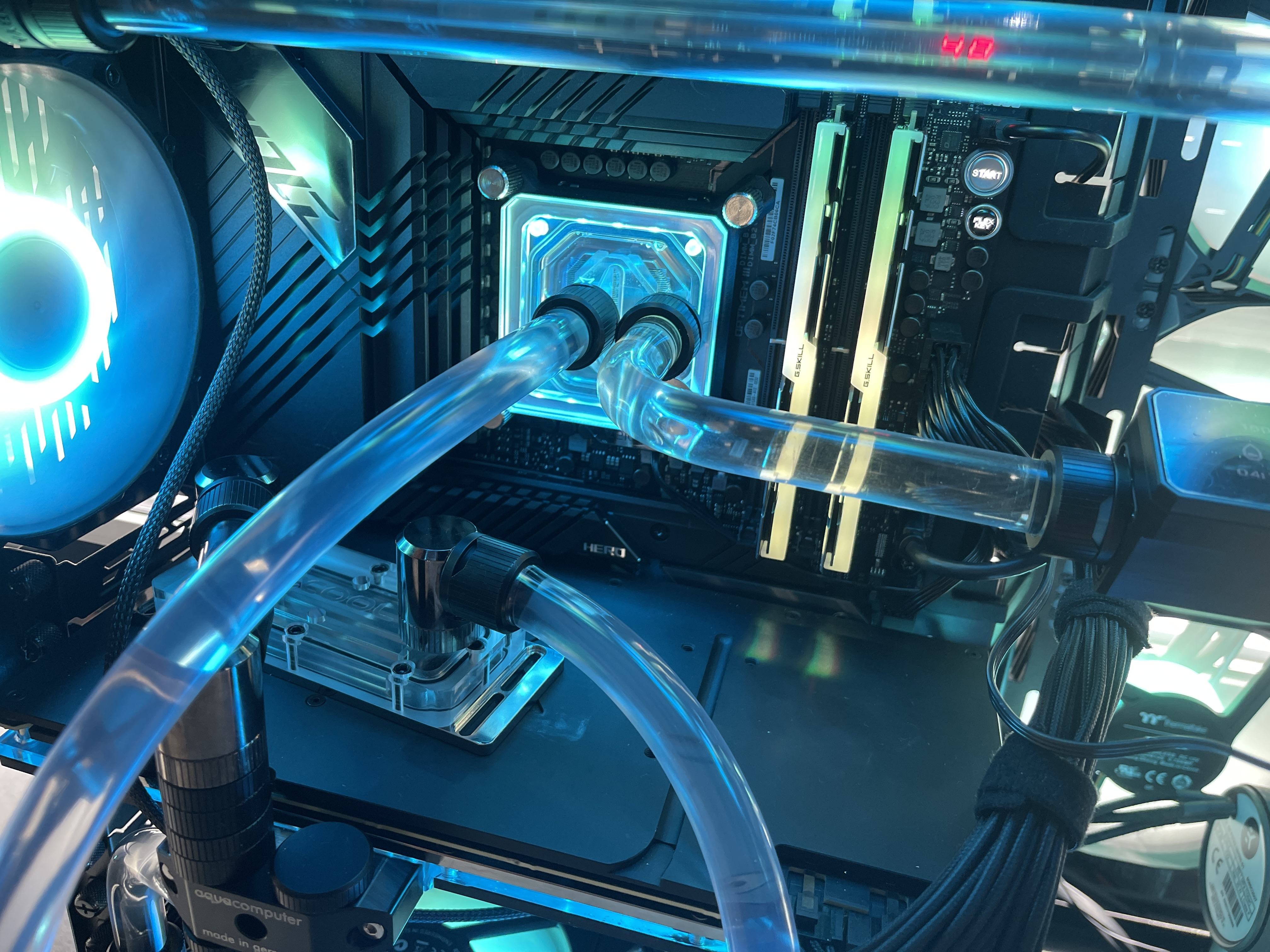

Ultitube 200 Pro mit D5 Next wird wohl am Frontradiator oder den Lüftern befestigt.
(Bild1 nicht von mir, sondern ausm CB Forum+ von mir abgeändert).
Oben passt pauschal ein Radiator mit den Maßen des NZXT Kraken Z63 Radiatorsd mit L315 x B143 x H30mm in der Breite und Höhe +1-2 mm Spielraum.
0
Siehe Bild 1 sind vom Gehäuse bis zum MB genau 80mm, mit sleeved EPS Kabel verbleiben 75mm (der Karton hat 50mm und dient nur zur Ansicht und dem Dummiebau).
Vom Gehäuseseitenteil und dem Deckel sind Befestigungspunkte welche vom Deckel selbst 7-8mm abstehen (Bild5), d.h. da müsste ich überbrücken
