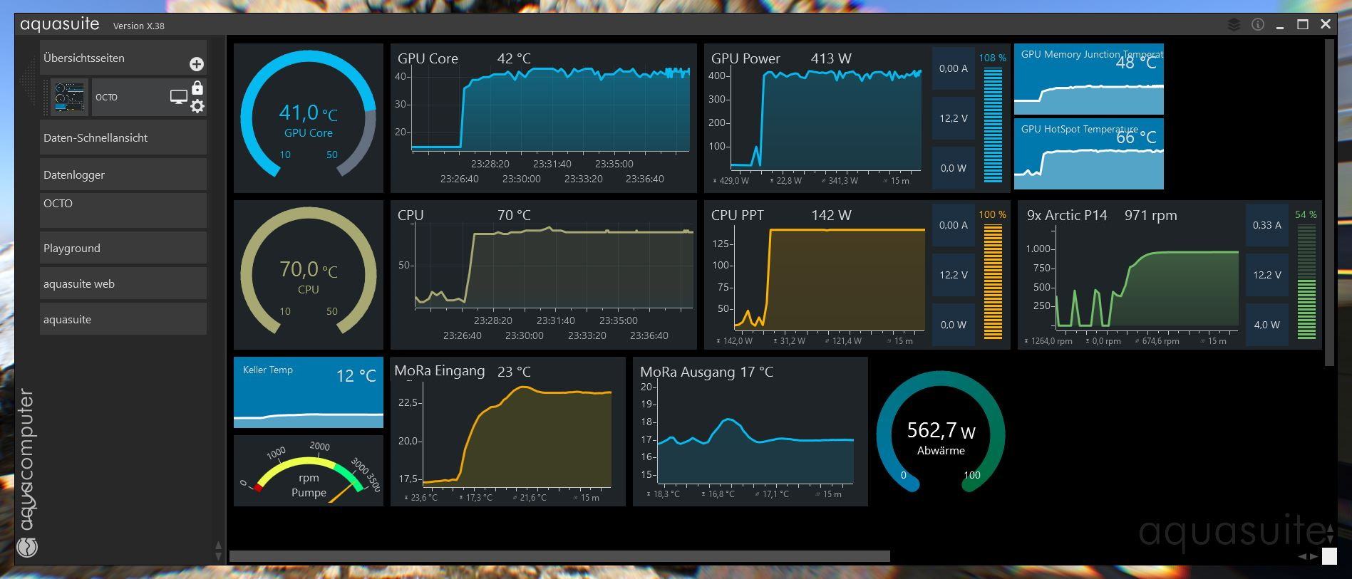

Bei der GPU Memory Temperatur kommt es auch immer auf die Anwendung an, nicht so sehr auf das Power Limit. Hier teste ich mit MSI Kombustor und Prime 95 small ttfs. Dabei ist der Speicher nur 6 Grad wärmer als der GPU Core. Bei anderen Anwendungen habe ich aber auch schon +10°C zur GPU-Core gesehen.
Ich weiss, zock mal Division2 auf 4k und alles auf Ultra was geht😁

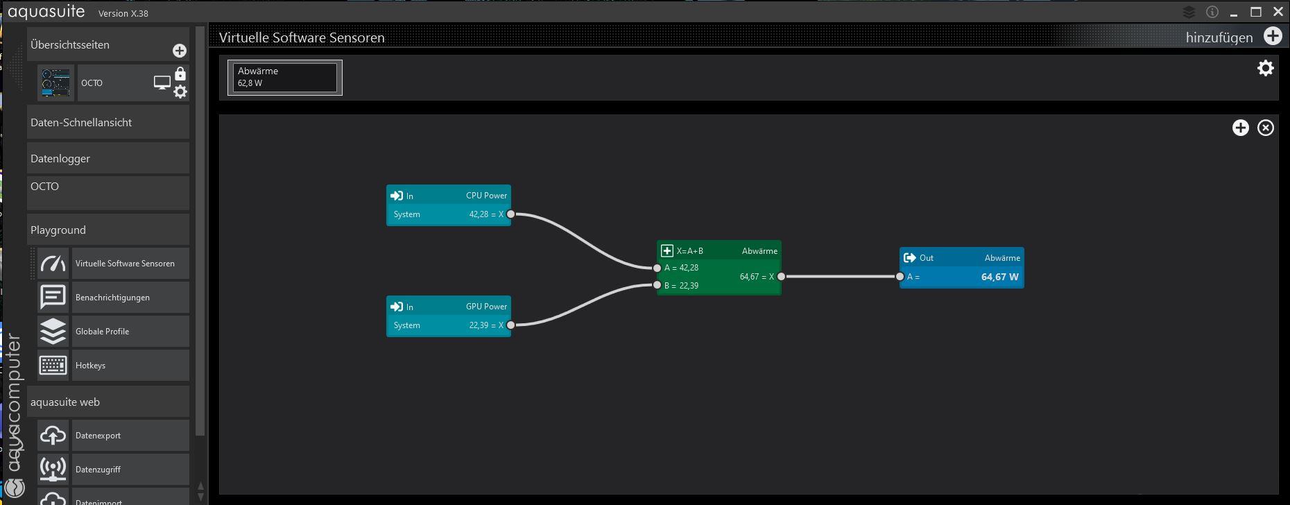

@Youngtimer: Woher ziehst du dir die Info "Abwärme" in die Aquasuite?
@ShirKhan Das ist ein virtueller Sensor der CPU und GPU Power addiert. Halt was ich im Moment an Wärme in den Kreislauf hinzu füge.
Ah, also "nur" die zwei Haupt-Abwärmelieferanten. Trotzdem interessant, danke!
@ShirKhan Ja, mehr wassergekühlte Bauteile habe ich (noch) nicht im Kreislauf ;)

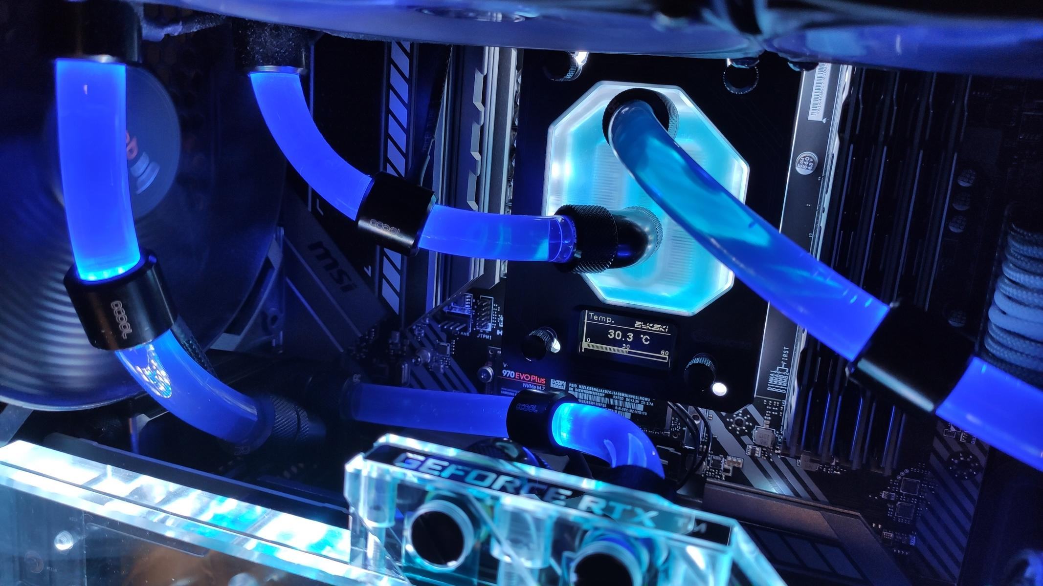

Ein Bykski M2 Wasserkühler liegt hier zwar schon, passt aber knapp nicht mit dem Bykski CPU Kühler auf das B550 Board. Beim B450 hätte es gepasst. Aber ich bin mir auch nicht so sicher ob es für die M2 SSD so gut ist diese unter 20°C zu kühlen.

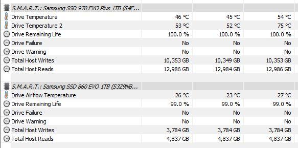

Meine SSD's werden von der Mainboard-Abdeckung (Gigabyte X570 Master) gekühlt. Dabei erreichen sie im Max. 47°C. Ich habe unter der Abdeckung sowohl eine PCIe 4.0 als auch eine PCIe 3.0 SSD die jeweils mit den maximalen 4 Lanes angebunden sind.
Meine 970 EvoPlus bekommt schon eine Luftzug ab, aber wie gesagt passt der Heatsink nicht. Die 2,5" Vorgänger SSD hatte damit überhaupt keine Problme. Vielleicht muss ich an dem kleinen Schild vom Mainboard doch noch mal 2-3mm weg dremeln.

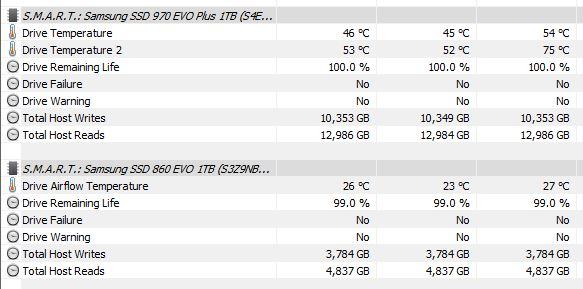

Anhang anzeigen 606170 Anhang anzeigen 606171
Hiermit habe ich maximal 47° bei meiner 970 Evo Plus
Die Temperaturen für die 970 Evo plus kann ich bestätigen. Die habe ich so ungefähr auch. Lediglich die zweite Platte, eine Intel SSD ist immer deutlich kühler. Scheinbar ist der interne Sensor grundlegend anders verbaut.
Die Temperaturen meiner 970 Evo plus und 980 Pro sind dank dem DIMM.2 Slot auch unter 50Grad, der Slot steht direkt im Luftzug und ist nicht von Grafikkarte verdeckt. Die 950 Pro vorher war deutlich Kühler.

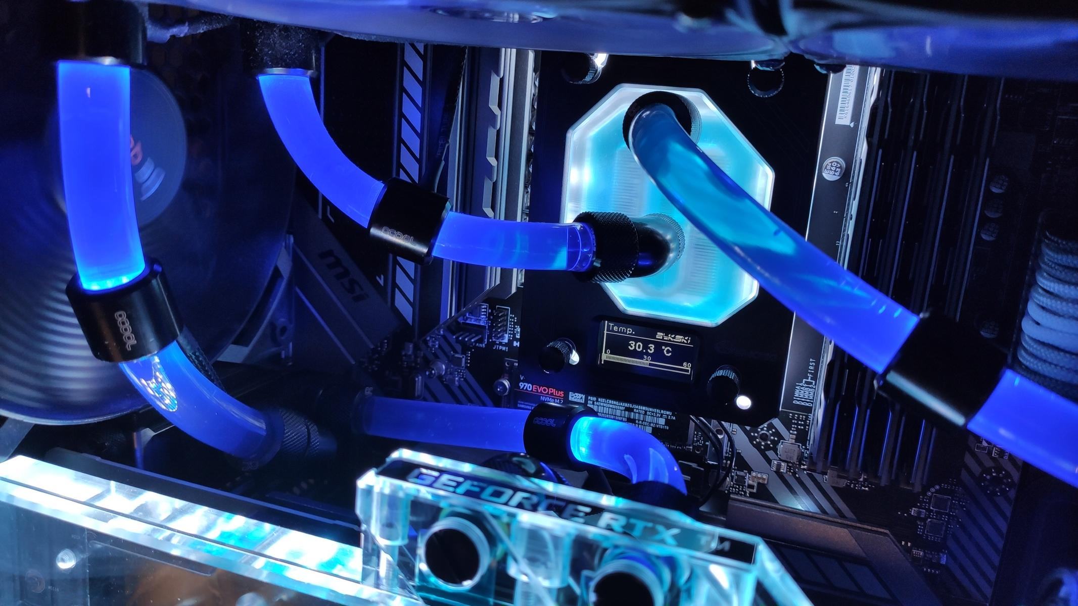

Hab dieses Wochenende neuen Kram verbaut und bin jetzt ins O11 Dynamic XL umgezogen.
war halt wie immer, jeder Plan scheitert erstmal am realen Objekt weil man halt erst beim Einbau genau sehen kann wo’s klemmt. Hab deshalb gerade Radiatoren und Pumpe mehrfach wieder aus- ein- und umgebaut bis es gepasst hat und ich meine Schläuche verlegen konnte.
Grösste Herausforderung war die hängende Montage meiner Ultitube + D5 Next Kombi, weil die 150 mm Variante eigentlich fast schon zu groß für das Gehäuse ist. Es ging nur mit reichlich ausprobieren und auch nur weil ich überall Slim Radiatoren verbaut habe.
Es würde weder unten noch oben ein 45er passen ohne mit dem AGB oder mit Schläuchen zu kollidieren.Wer das vor hat sollte sehen ob es passt, ich würde aber kürzere AGBs empfehlen.
Ich verstehe jetzt aber auch warum Distro-Plates bei dem Gehäuse so beliebt sind.

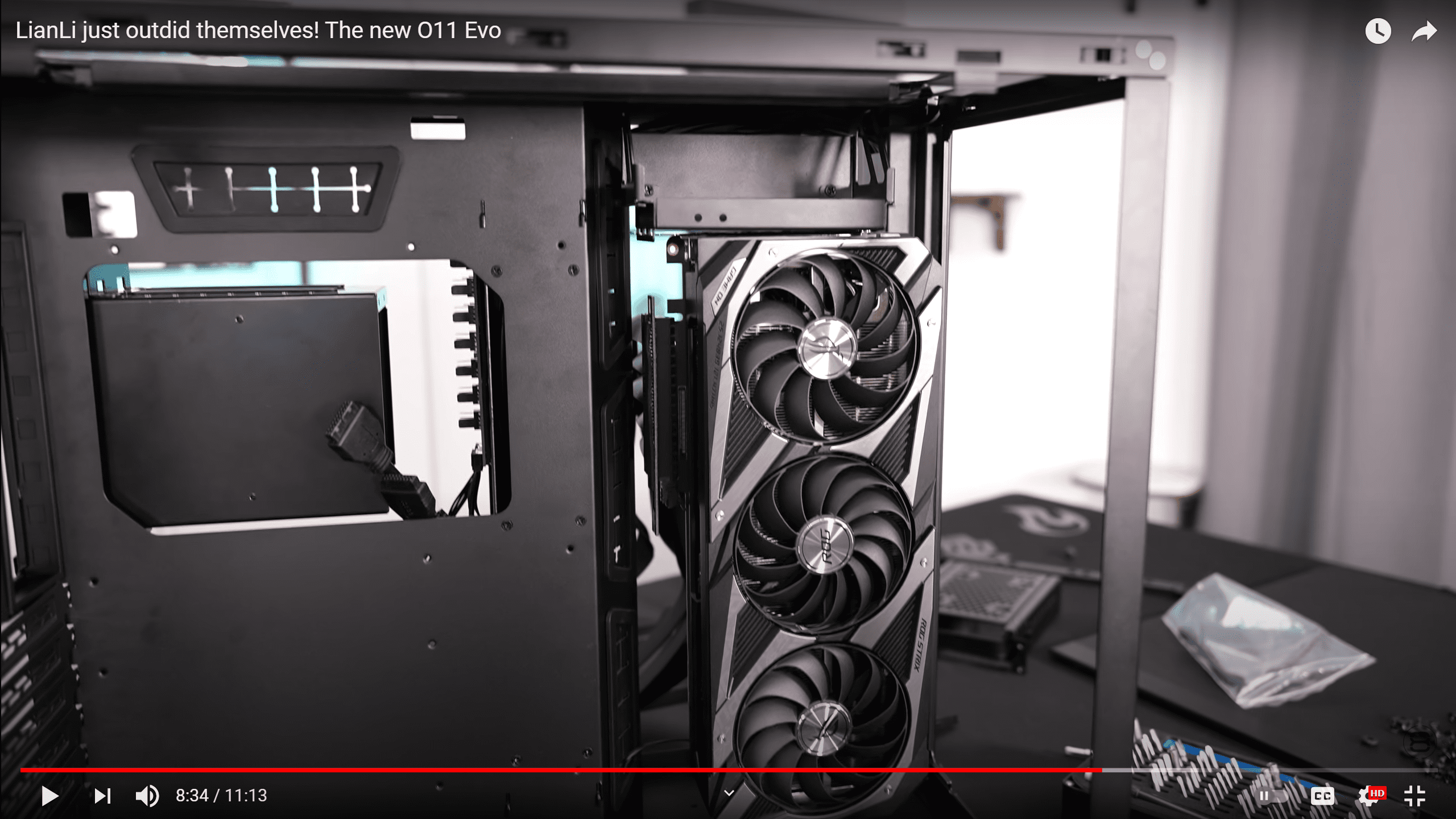

Naja wenn das wirklich so kommt wie Lian Li plant, gibts ja bald ne vertikal hängende GPU wo sonst Front Radi/ AGB sitzen, ansonsten ist und bleiobt es als XL leider nur ein Midi Tower
Das Evo ist nicht größer als das XL. Die Werbeaussage ist „Platz wie im XL im Formfaktor eines O11“

@KaerMorhen redet wohl vom o11 Evo und der Option, die GPU vorne "hinzuhängen".
Quelle
So wie ich ihn verstehe ist er sich nicht sicher, ob man in dem Fall noch drei 360er verbauen kann, da die GPU an der Position Platz des Radiators/Lüfters kostet.
Das XL kann schon 3x360. Versteh ich da grad was nicht?
Es gibt kein O11 Dynamic Evo XL nur Evo und da passen 3x 360 rein, aber eiN Xl und 3x 420 wäre schick.
Ich wäre mir da nicht so sicher, die GPU Blockiert doch auch. Aber gerade ein Riserkabel mit 40-60 cm länge? Nein danke, je kürzer desto besser.
Da war ich nicht sicher ob der Frontradiator dann noch passt.
