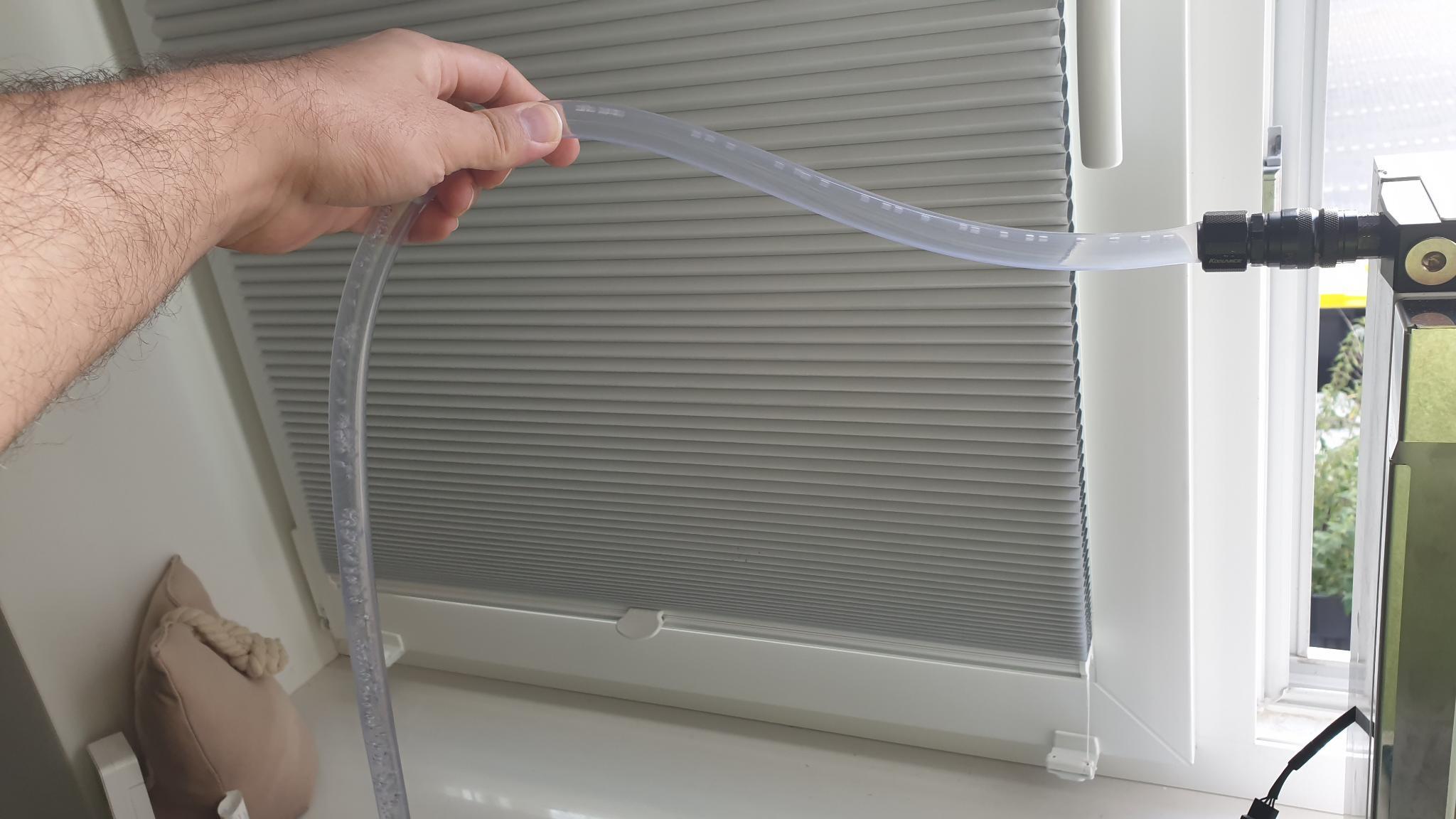

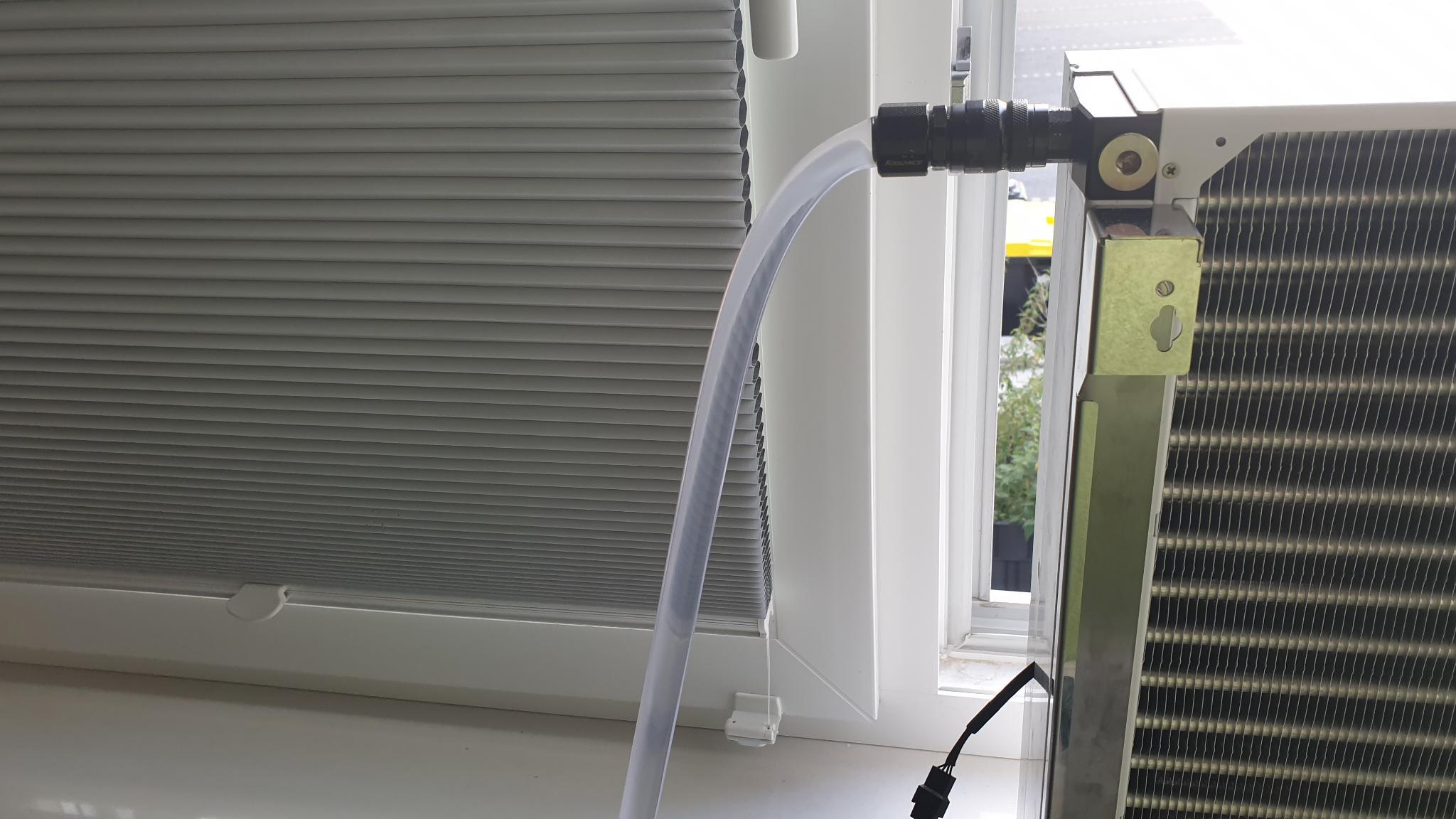

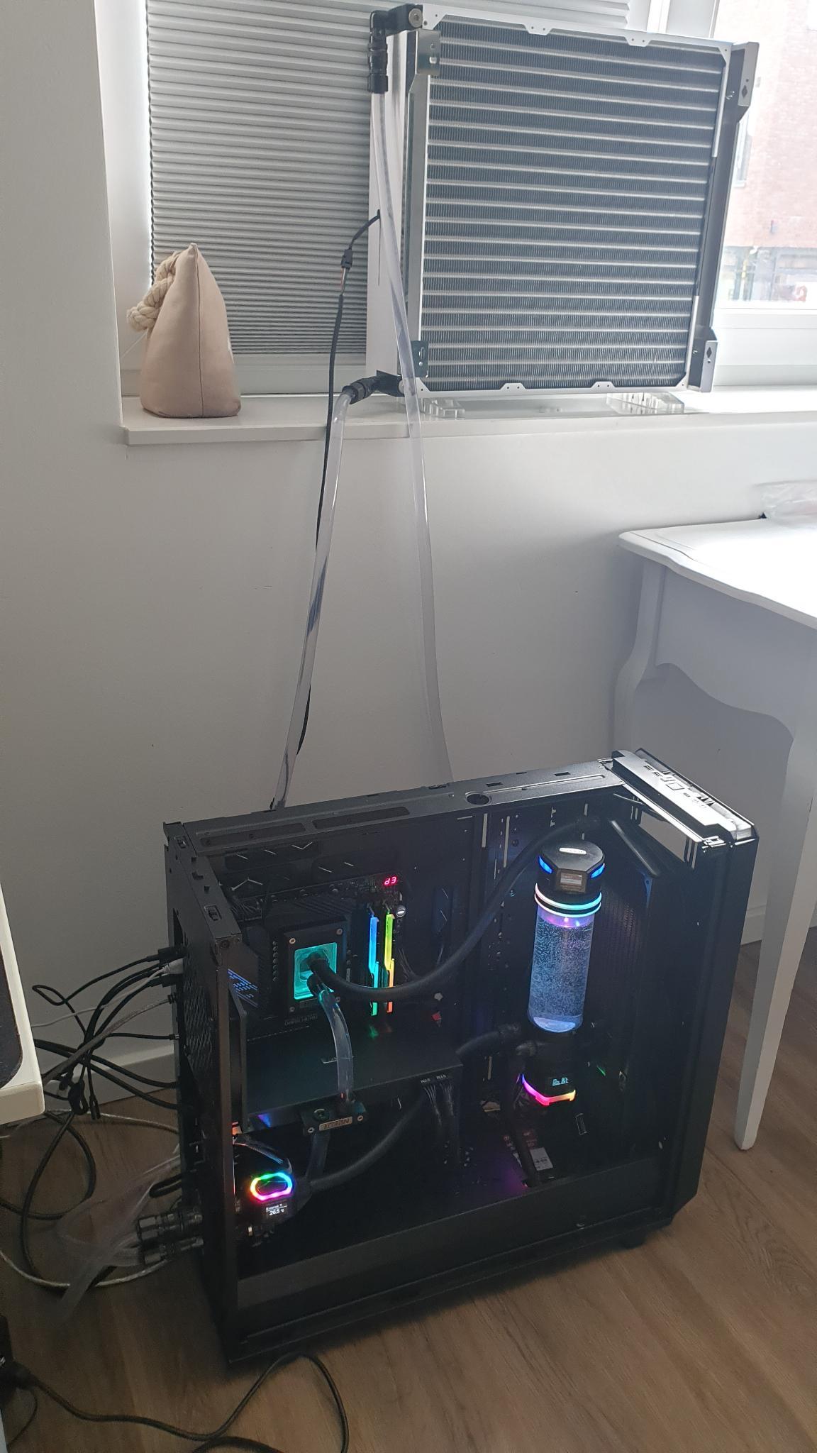

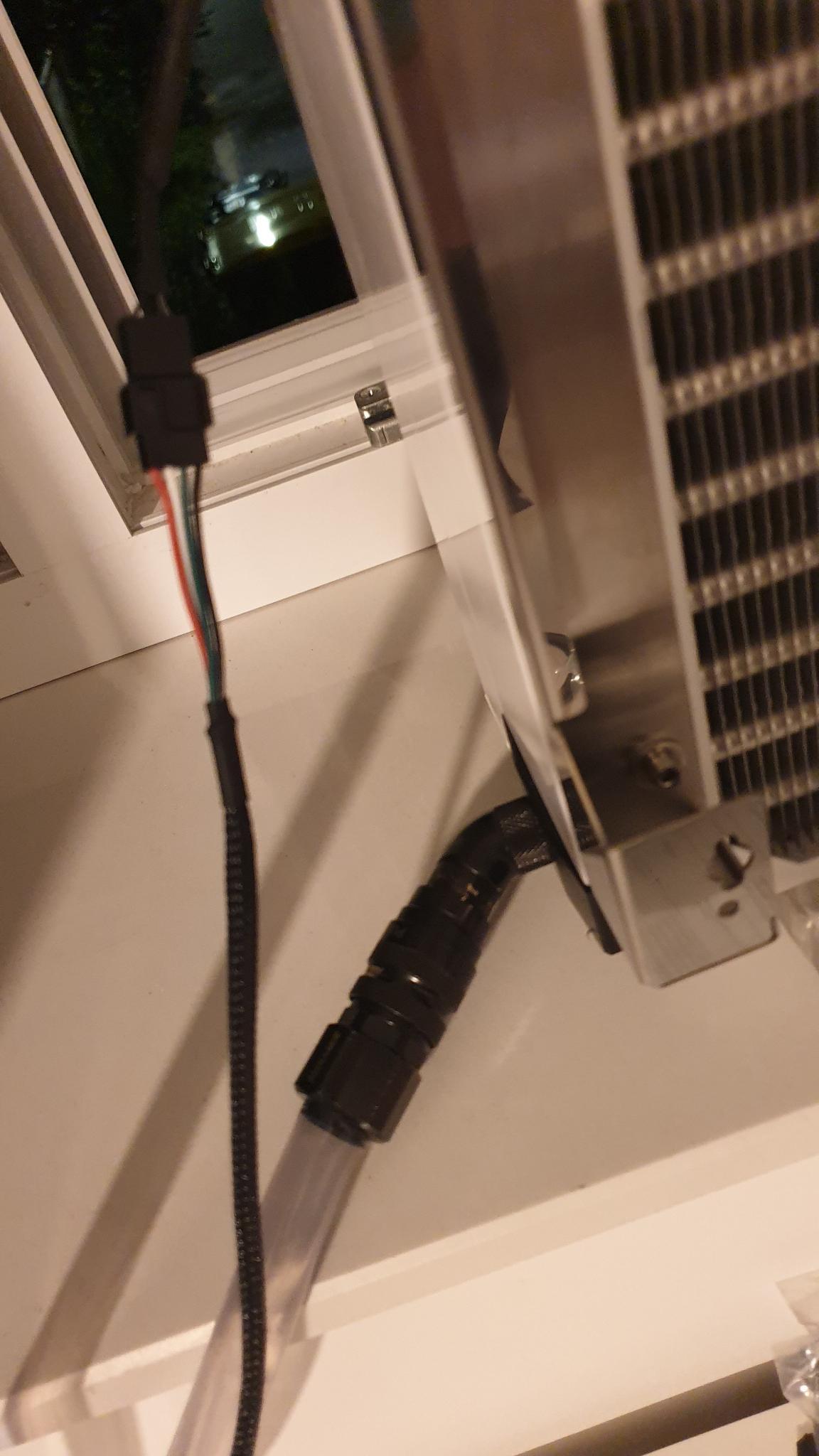

Konnte das noch nicht vollends verifizieren, da der MoRa ja vor einer Woche neu befüllt wurde, es plätschert auch noch im internen Radiator.
Mein Problem was ich zuerst im Kopf hatte, war der Bastelradiator für 20 Euro mit 2K Kleber im angesägten Lamellenbereich welcher dem Druck aber nicht dem Vakuum stand hält oder die QD3 (Radi wurde bis +5 Bar von mir getestet, war dicht).
Die Vermutung war dann, dass die horizontal abstehenden QD3 mitsamt zwei Meter gefülltem Mayhems Ultra Clear Schlauch 16/10 daran zuviel Gewicht war, gerade beim oberen Anschluss.
Ein starker Zug auf die Verbindung der Trenner zieht das ganze allmählich nach unten (im Video sind oben+unten sind da bereits getauscht), was mir bewusst war aber habs dann irgendwann vergessen, da der MoRa eben noch nirgends an der Wand hängt wie mal geplant. Dort wäre der Schlauch teils fixiert und entlastet worden.
Bei zusätzlichem Druck auf das am Schlauch befindliche QD3 Ende zog der Unterdruck Luft mit an, bei weglassen des zusätzlichen Drucks war alles okay (siehe Video, hier mit 56 l/h fast in Zeitluppe und eher als Schaum denn blässchen im klassischen).
Der Leakshield meldet einen Vakuumverlust und pumpt dagegen an, bei stärkerem Druck auf den QD3 ging sogar der LS Alarm an (nicht im Video enthalten).
Das heisst aber nicht, dass das im kleinen Maßstab und weniger Last nicht auch passieren kann.
Habe die QD3 inzwischen über rotierenden Winkeln von Barrow (oben am 90° und unten 45°) am MoRa dran und sogut wie die gesamte Last auf die QD3 negiert.
Einen evtl. mini Defekt am einen QD3 kann ich nicht vollends ausschliessen.
Ein potentielles Leck im MoRa oder dessen POM/ Acetal Bauteilen oder Anschlüssen zum Rohr, ebenso Lücken in der Verschlauchung kann ich ebenso nicht gänzlich ausschliessen.

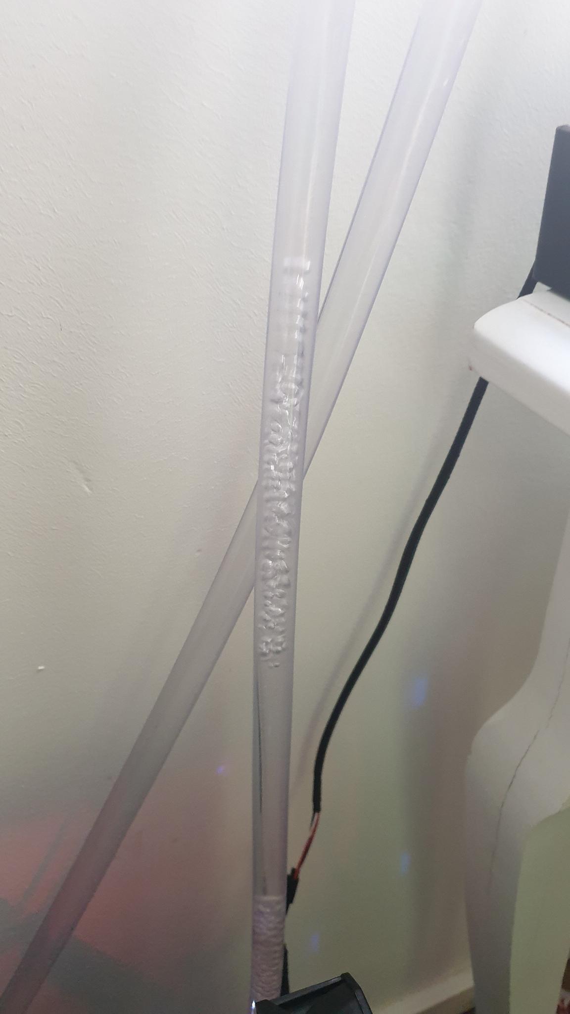

Habe den AGB nochmal weiter aufgefüllt und regel die Pumpe regelmässig mehrmals am Tag auf 100% und bewege sowohl MoRa als auch das Gehäuse.
Dann muss sich erstmal wieder Luft sammeln, was aktuell über Nacht geht, aber nichtmehr binnen wenigen Stunden (was ja auf eingeschlossene Luft vom demontieren, montieren und Befüllen vor ner Woche deutet).
Die Watercool Slotdurchführung kann ich ebenso wie den Bastelradiator inzwischen zu 100% ausschliessen, ebenso fehlerhafte Montage von Schlauch und Fittingen.
Durch die transparenten Mayhems Schläuche + das Schlauchstück Slotdurchführung > HF Next > GPU > CPU sehe ich aktuell auch dass die Luft von aussen, also dem MoRa kommt, wenn es dann soweit ist.

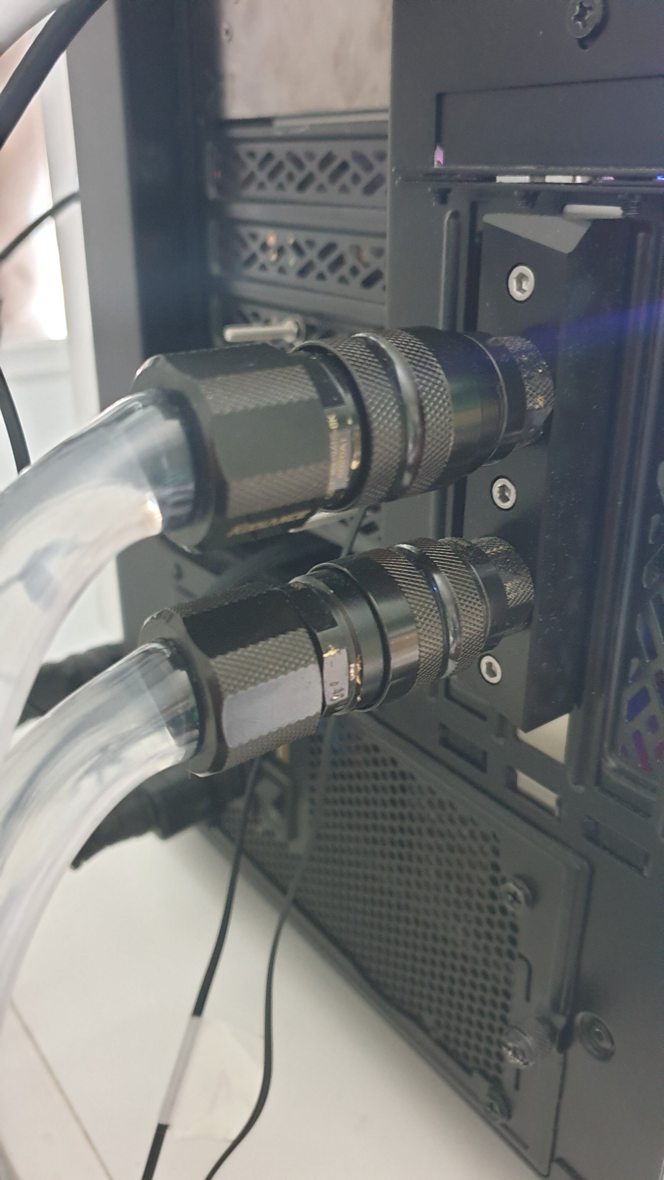

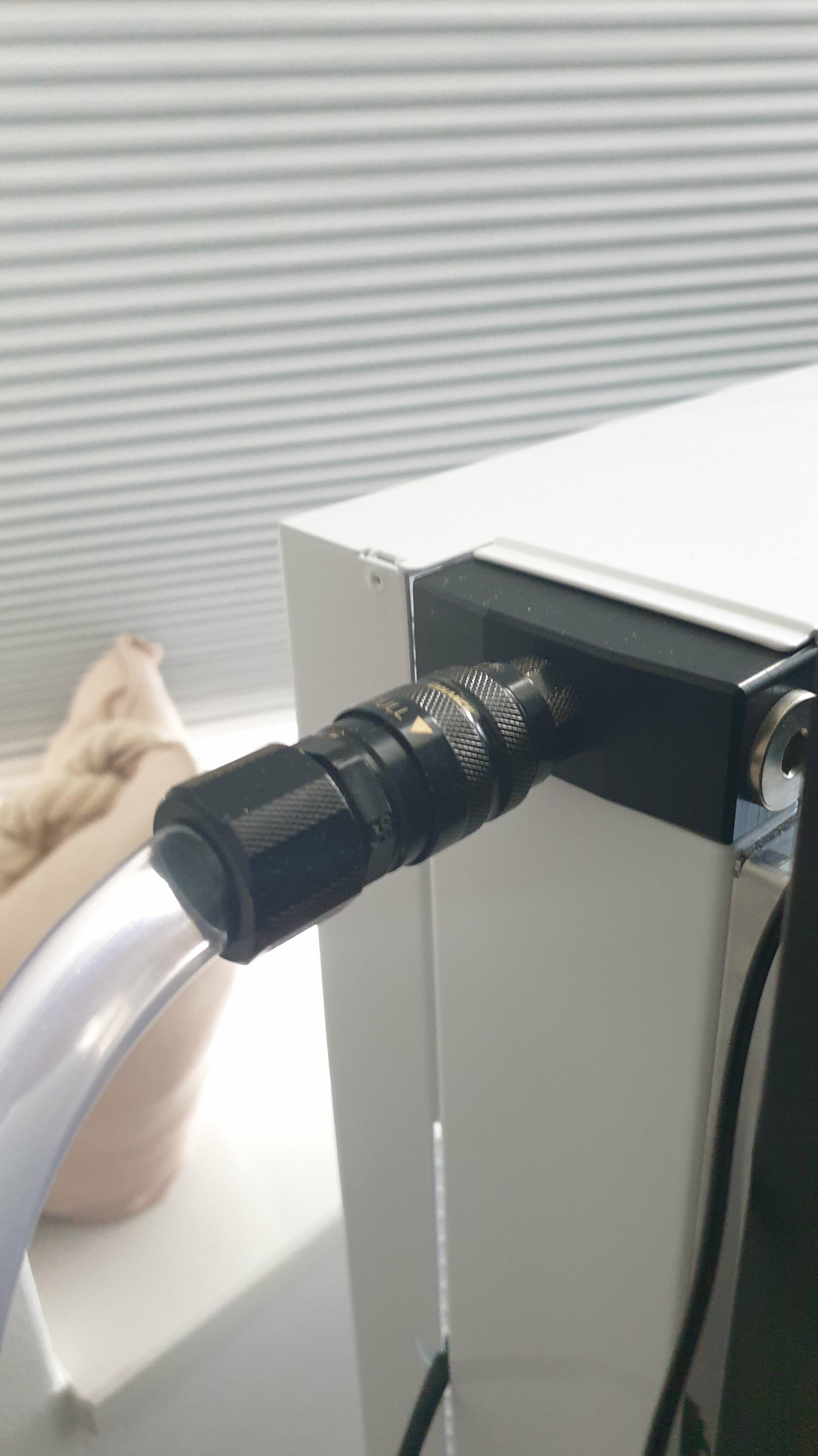

Wurde es nun dadurch besser also wenn Druck auf die Winkel ausgeübt wird ?
Ja das Entlüften muss ich nun wohl auch alle paar Wochen machen, werde wohl auch mal schauen müssen ob ich irgendwie was besser abdichten kann.
Durch den 90° Winkel ist der Druck gleich Null. Beim 45 Grad winkel erleichtertet es zudem die Ausrichtung da der 90° Winkel dort zu restriktiv wäre und der Schlauch immer gegen den Boden der Fensterbank kommt und das passt nicht, so liegt es flach auf. Dazu dann eben die rotierende Funktion, die das ganze nochmal deutlich entspannter macht.
Geplant ist auf lange Sicht eh 2 Pumpen, daher schaden bereits jetzt schon die 90° Winkel nicht (sind ja auch deutlich besser als noch vor 10 Jahren).
Da meine Pumpe inzwischen ab 6ß% doch deutlich hörbar rattert, werde ich mit zwei Pumpen bei 15-30% super auskommen. anstatt eine auf 60% zu lassen.
Aktuell kommt sogut wie garnichts mehr vom MoRa, nur noch etwas vom intern plätschernden X Flow, der Mora war zuvor ja bereits Monate entlüftet im EInsatz und erst mit dem LS fiel das Luftproblem erst so richtig auf, da sich die luft ca. 5-10mm oben im CPU Kühler gesammelt hat. Das bleibt nun mit dem WInkel am MoRa komplett aus und scheint meine Lösung des Problems zu sein.

@KaerMorhen
Ich wäre gar nicht auf die Idee gekommen die Trenner fest zu montieren, sondern lediglich in einen Schlauch zu integrieren. Denn damit würde lediglich etwas Zugkraft wirken.
Das war ursprünglich nur eine Übergangslösung, welche dann doch ganz praktisch war wenn de rnun nicht an der Wand hängt wie geplant.
Mit den Winkeln geht es perfekt, habs ja vorher bereits vermutet aber nicht für möglich gehalten dass es das sein kann^^
Die Trenner sind an der Slotblende und am MoRa verschraubt, weil ich den PC ab und an mal bewegen muss, demnächst sogar zum Balkon wo ich dann den PC heranfahre bis zur Tür und dann nur den Monitor rüber hebe, tada outdoor Genuss pur, oder eben zum grossen TV.

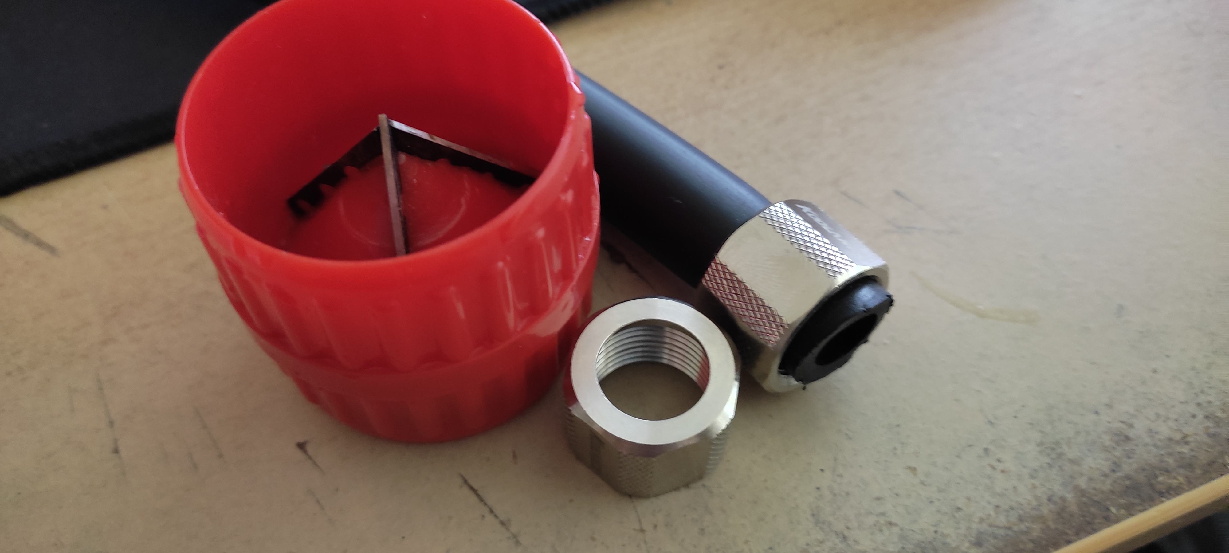

In den Schraubstock und mit einem 15er Metallbohrer durch müsste auch gehen 🤔
Vergiss aber bei keiner der Versionen die Kanten zu glätten, die dürften nämlich scharf sein 😁
Berichte dann mal, wie dus letztlich geschafft hast 🙂
Ich hatte wieder eine Idee. 💡

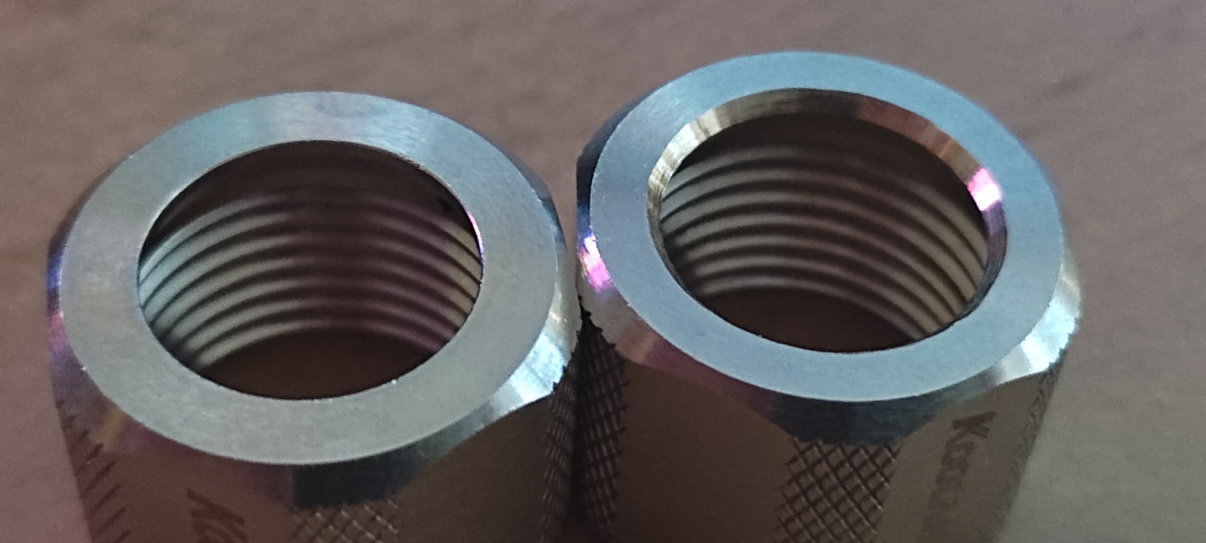

Habe es nun ganz einfach gemacht mit dem was ich da hatte, einem Rohrentgrater für Hardtubes.
Hat zwar 10 Minuten gedauert für das erste, aber passt und ist nicht scharfkantig (wobei das bei dem 3mm dicken schlauch glaube ich egal wäre :d).
So sieht das nun aus, man muss zwar den Schlauch in die Mutter reindrehen aber so kann ich sicher sein das das ganze fester ist als sogar zuvor.
