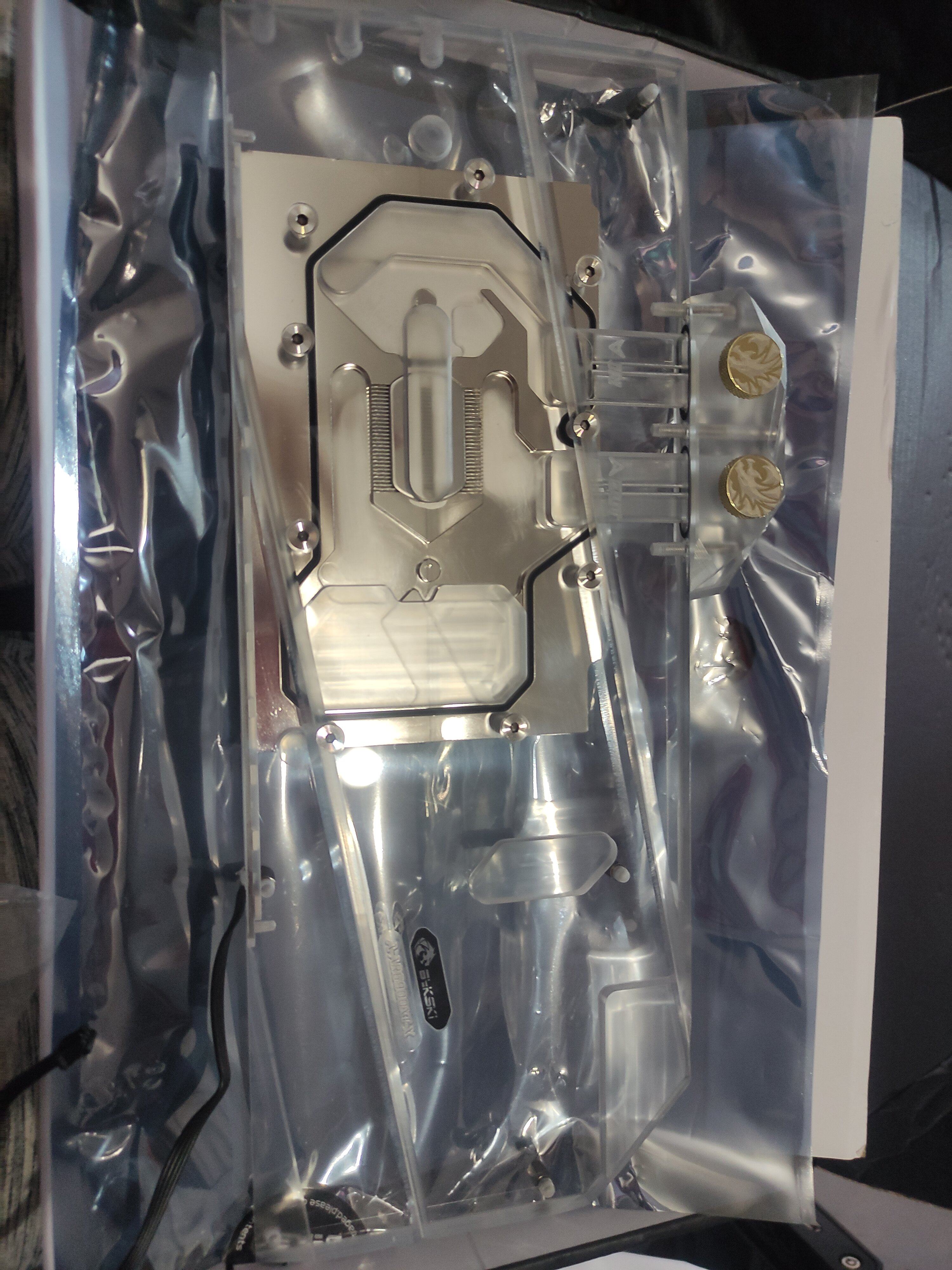

Gegommen 🤗
Riesen teil...

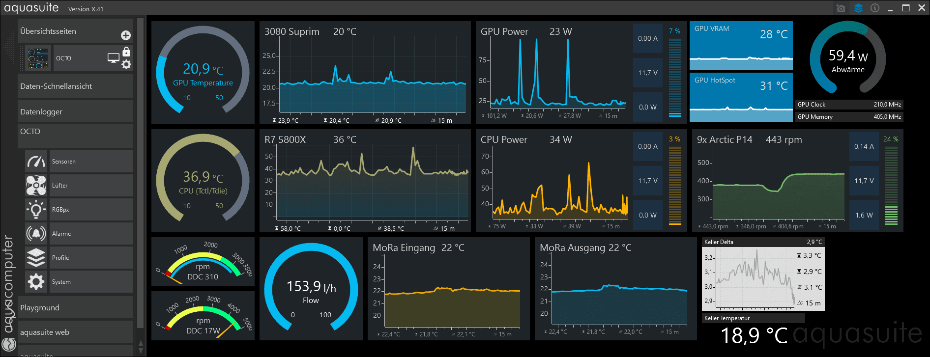

Ich habe hier zwei DDC Modelle mit denen ich sehr zufrieden bin. Gestartet bin ich mit einer Alphacool DDC310 mir 10 Watt. Die ist wirklich sehr leise im Gehäuse. Auf 50% höre ich nichts mehr. Bei meinem Loop schafft die kleine Pumpe aber immer noch 80 L/h bei 3200rpm.
Zuletzt ist noch eine Barrow DDC mit 17 Watt für den Keller hinzu gekommen. Das kleine Ding schiebt mit 4500rpm alleine 150 L/h durch meinen großen Kreislauf. Ist bei voller Leistung aber nicht silent.
IMG_20210720_172728.jpg K1600_IMG_20210723_194323.JPG aquasuite_2021-07-23_20-34-14.png
Kurzes Video: https://imgur.com/a/Bkwx9MQ
Ich hätte ja nicht gedacht, dass die Radiatoren solche Bremsen sind, aber seit der Parallelführung dieser schafft bei mir eine 18W DDC 340 l/h auf 100%, was ich nie für möglich gehalten habe. Der zweite Kreislauf mit der guten alten Kryos XT Bremse ist auch noch bei 220 l/h. Ich wollte zuerst den Highflow LTs nicht trauen. :fresse:

Ich würde tippen dass er dann die Bodenplatte aus Silber hat.
Welcher Kühler ist es denn genau?
Kann mir jemand sagen bei der Aquacomputer RTX Kompatibilitatsliste , was Karte wird nicht ganz abgedeckt bedeutet? Ist das dann eher eine optische Sache ?
Ja, ist nur rein optisch.
