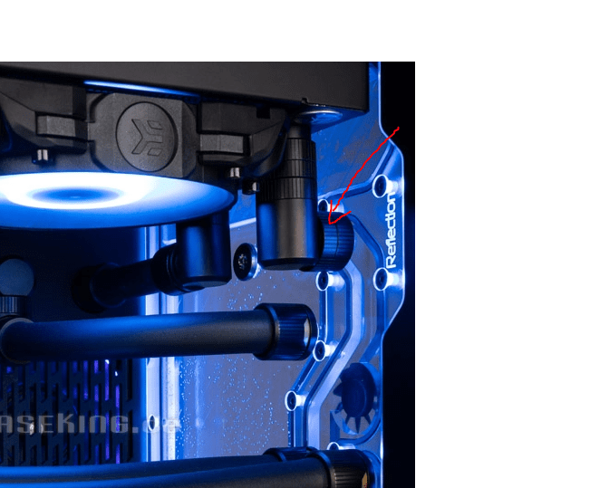

Mir ist gerade aber noch eine andere frage aufgekommen - wie zur Hölle bekommt man den teil so verschraubt?
Welche Teile das sind ist mir schon klar aber wie bekommt man die dann fest....
(BIld von Caseking)
Das ist ein rotierbarer Männlich zu Männlich Adapter. Das heißt, eine Seite schraubst du an einem Anschluss fest und danach drehst du die andere Seite in hier das 90 Grad Fitting.
