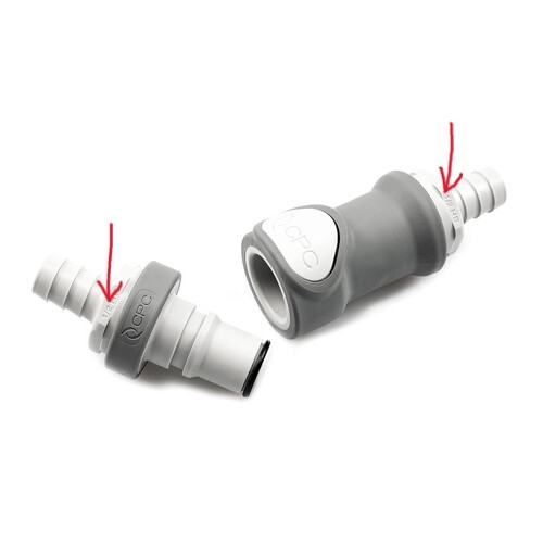

Die NS6 + das hier oder alternativ sowas um normale G 1/4" Fittinge anzubringen ist quasi gesetzt.
Mag jemand mal seine NS6 aufschrauben um nachzugucken ob das auch tatsächlich nur 1/2" Tüllen + EPDM Dichtung drin sind:d
Gerade gesehen, dass Watercool auch von den vorher erwähnten HFCD überzeugt ist.
Oftmals sind die Reduziernippel länger als 5 mm und passenm somit nicht auf die meisten Teile oder die Gewinde sind nicht durchgehend mit kleinen Rillen oder am Ende gestopped und damit undicht.
Ob das von Überzeugung seitens der Distributors zeugt vermag ich zubezweifeln.
