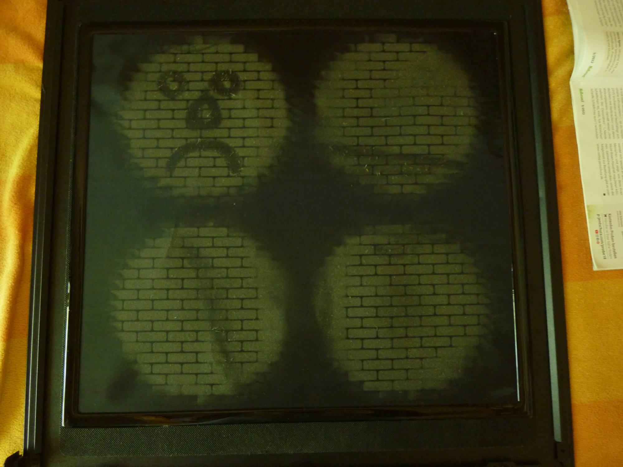

Mal was für zwischendurch. So sieht meine Demciflex Abdeckung auf nem Mo-Ra (war zuletzt 12-16h täglich in Betrieb) nach etwa 7-8 Wochen aus. Keine Haustiere, allerdings fast immer Fenster auf & unausgebaute Brandenburger Staubpiste vo'm Haus. Zwar ne kaum befahrene Sackgasse, aber anscheinend doch relevant ...
Muss glaub alle drei Mo-Ras nochmal gründlich reinigen. Hatte ich keine Lust (bzw. nur grobmotorisch gemacht), als ich die Filter (nach mehreren Monaten vorheriger Nutzung) drauf gemacht hatte :rolleyes:
Edit: gerade mal nem CompuCleaner Expert mit Stufe 2 auf die beiden Mo-Ras gehalten. Werde nun nen Berufsunfähigkeits-Antrag wegen Staublunge stellen müssen.
Krass, was da rauskam & irre, was das Ding Power hat ... sah aus wie bei nem Sandsturm unterm Schreibtisch 😱
Aber, die beiden sehen jetzt schon mal sehr sauber aus :cool:
Krasses Ergebnis. Vielleicht doch den Filter lieber ins Fenster hängen :haha:

Überlege gerade, das Fliegengitter (bzw. nur das Netz selbst, da ein hochschiebbares und fest montiertes Gutes) gegen eins für Allergiker (gegen Pollen - damit haben wir zum Glück keine Probleme) auszutauschen. Das könnte das etwas reduzieren ...
Mit den Filtern geht's aber auch erst mal so - muss ich eben schon mal alle 4 Wochen abwischen. Schaun mer mal ...
einfach Überdruck in die Wohnung bringen ...
