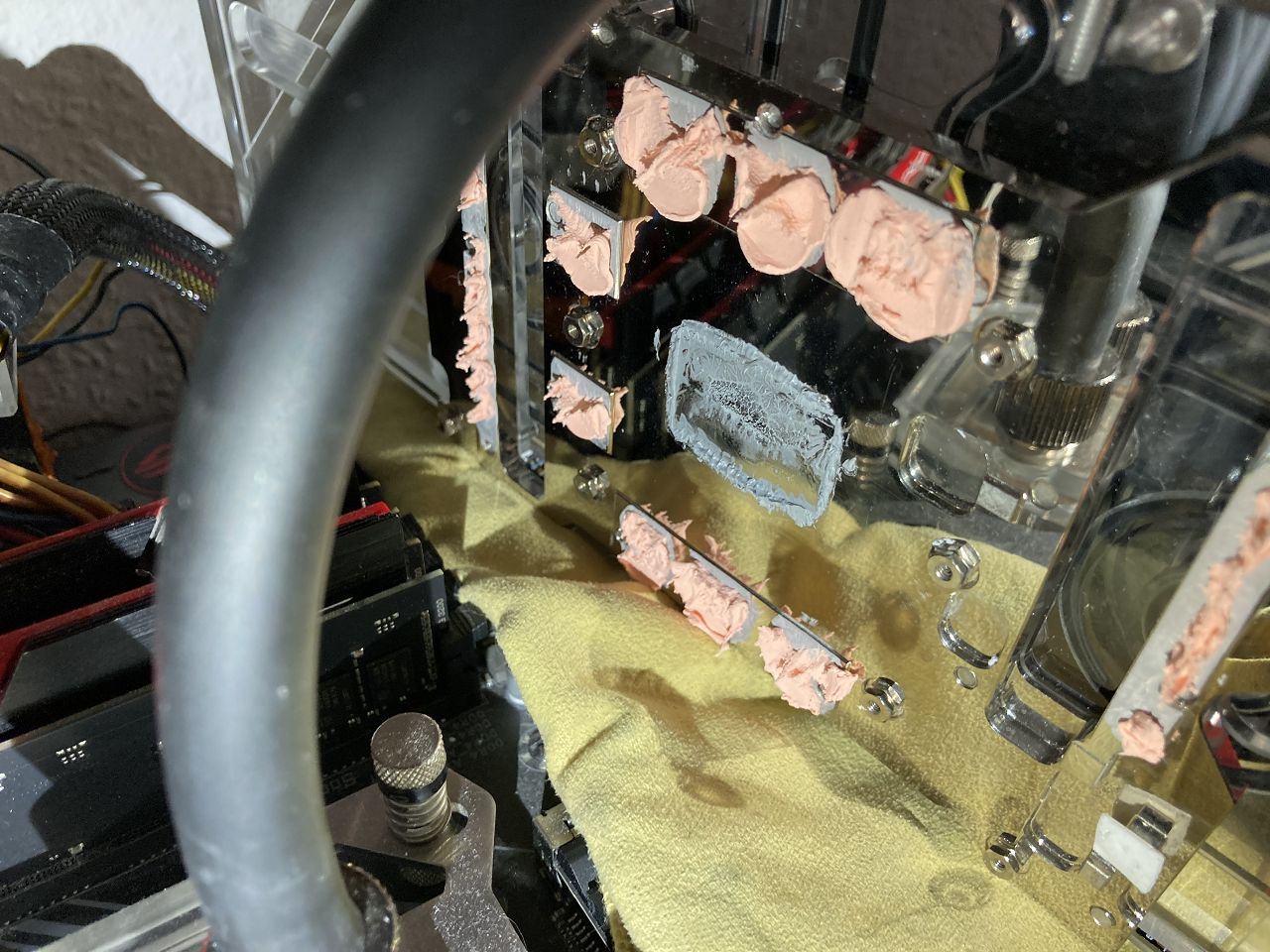

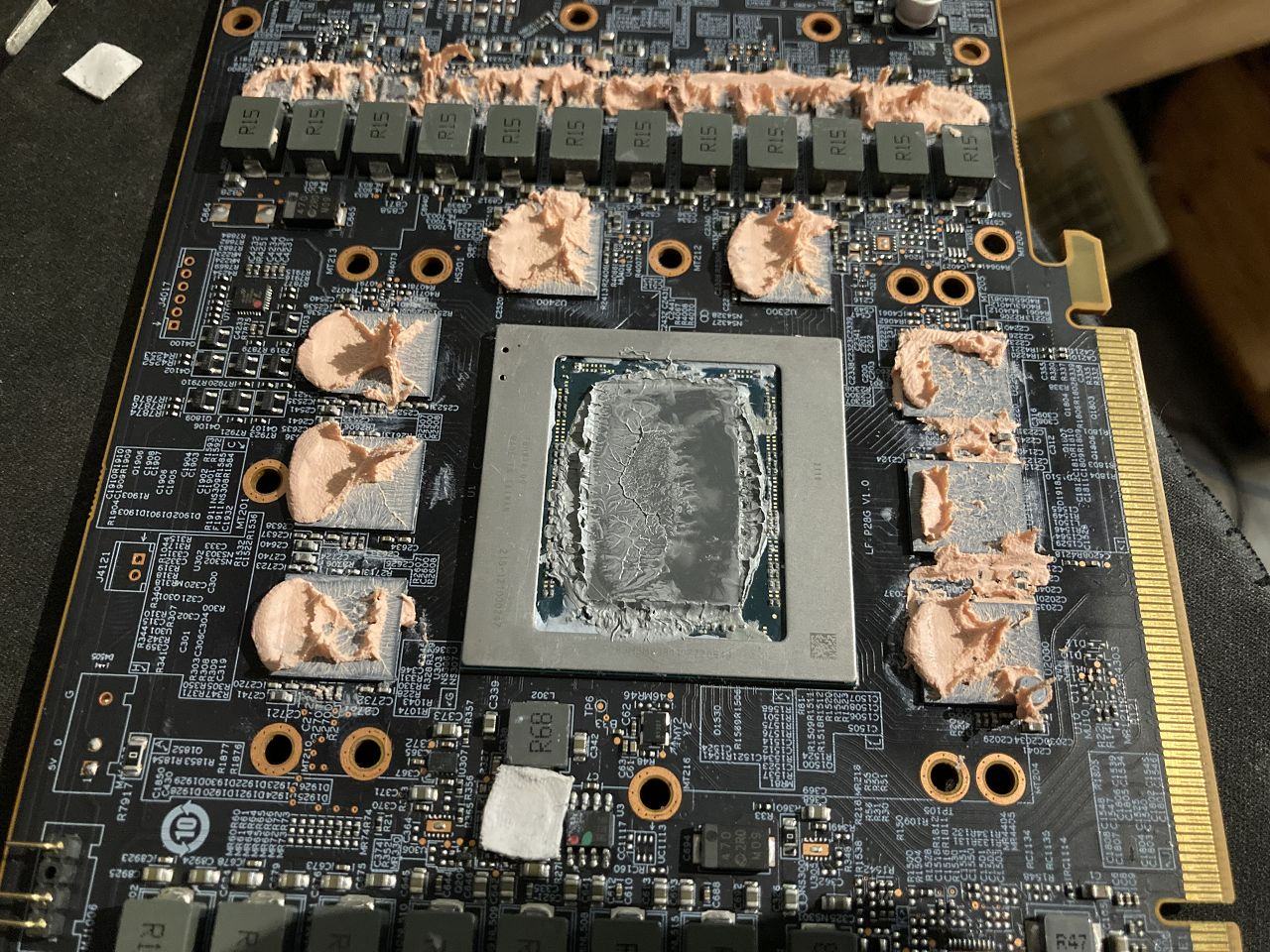

Das hier hab ich vor nicht mal zwei Monaten mit frischer Paste zusammengebaut...
Die untere Hälfte des GPU Chips hat quasi gar keine WLP mehr, obwohl man ja sieht, wo sich das vorher rausgedrückt hat. 60°C unter Last und 85° Hotspot waren das Resultat.
Tippe mal auf alte Paste - war ne ältere 30g Tube Arctic MX4. Das ist echt gefährlich. Ich hab schon mehr als eine GPU gesehen, die genau an sowas gestorben ist, teilweise bei original versiegelten Kühlern.
Hab jetzt auf vor einem Monat georderte MX6 gewechselt und bin gespannt wie sich das hält. Temps sind jedenfalls wieder um 15-20°C runter auf das Niveau von vorher.
Vielleicht auch ein Montagefehler, beim Auflegen mit dem Kühler ein wenig verrutscht? Ich verwende auch eine mehrere Jahre alte Arctic Silver 5, diese tut es immer noch einwandfrei. Keine Temperaturprobleme oder dergleichen. Das mit dem Thermal Putty auf den Speicherchips sieht echt nicht schön aus, eine richtige Sauerei. Wieso sieht man unter dem Thermal Putty auf dem Kühler an der Speicher-Position einen grauen Untergrund? Sind oder waren da auch noch zusätzlich die alten Wärmeleitpads drunter?
das ist ebenfalls paste, nehm ich an? sozusagen "doppelt gemoppelt".
Kann ich jetzt im Nachhinein schlecht ausschließen, aber würde mich trotzdem wundern. Die Paste sah beim Auftragen auch nicht ungewöhnlich aus.

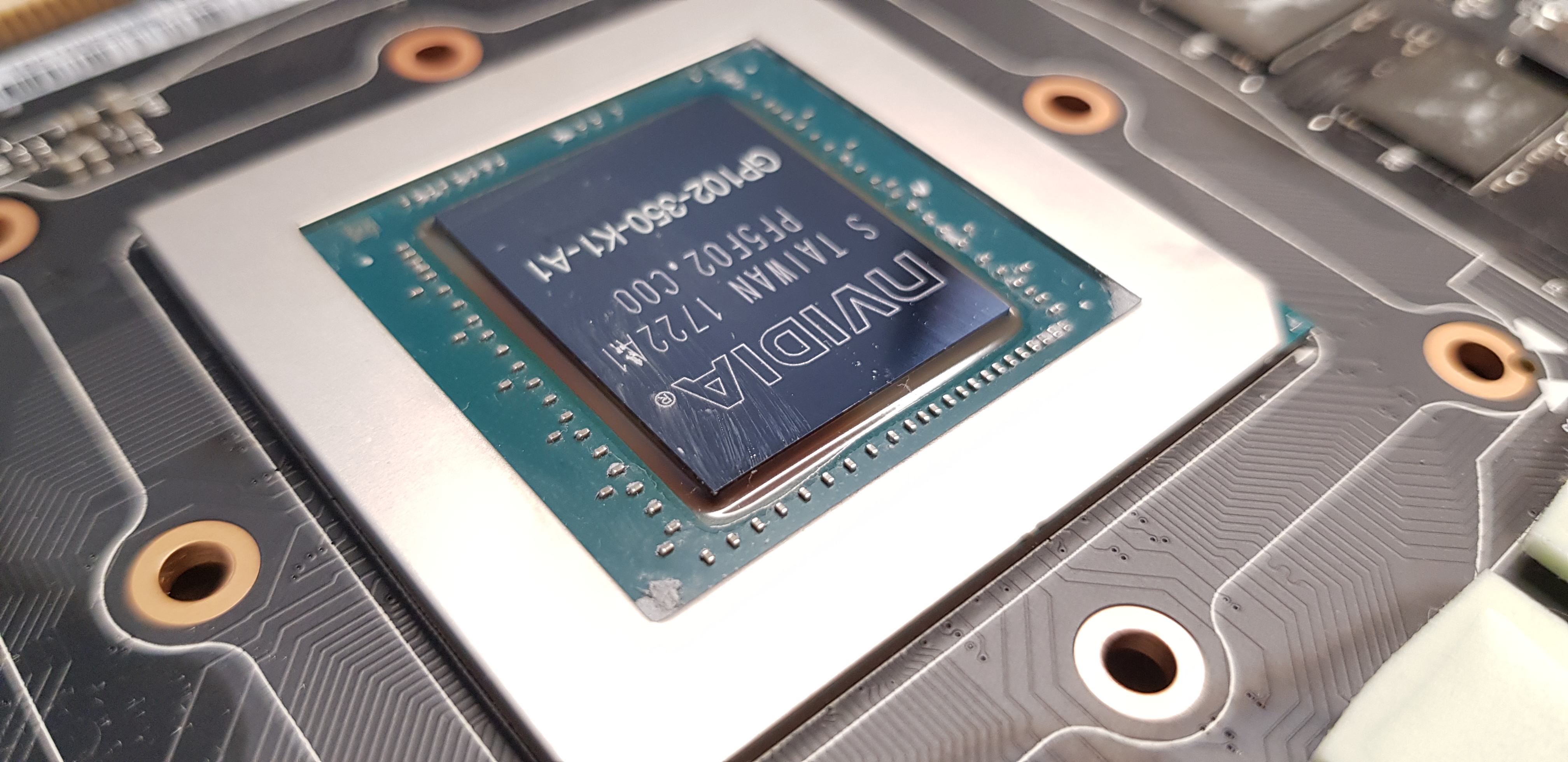

Ich hatte halt erst letztens so einen Fall, wo die Paste bei montiertem Originalkühler einfach über die Zeit verlaufen ist, und eine Ecke der GPU dann keine WLP mehr hatte. Die hats nicht überlebt (man beachte den braunen Rand). Aber da reden wir von 7 Jahren und nicht von 2 Monaten.
Nix Sauerei, das Zeug ist super. Jeder ders testet, ist sich einig, dass es praktischer, günstiger und leistungsfähiger als jedes Wärmeleitpad ist. Die einzige Frage ist die nach der Haltbarkeit, deswegen hab ich das auf der Karte gerade im Dauertest, und die Konsistenz hat sich bisher Null verändert (im Gegensatz zur Paste :fresse:). Es lässt sich einfach wieder entfernen, beim Zusammenbau ist keine Bastelstunde mehr angesagt und du brauchst auch keine 5 verschiedenen Dicken auf Lager haben.
Das mit dem grauen Untergrund sieht nur so aus, das ist einfach die Farbe, die das Putty auf der Nickelbeschichtung hat. Das hinterlässt einen dünnen "Film" auf der Oberfläche, weil es sich halt in jede Ritze drückt. Kann man einfach abwischen.
