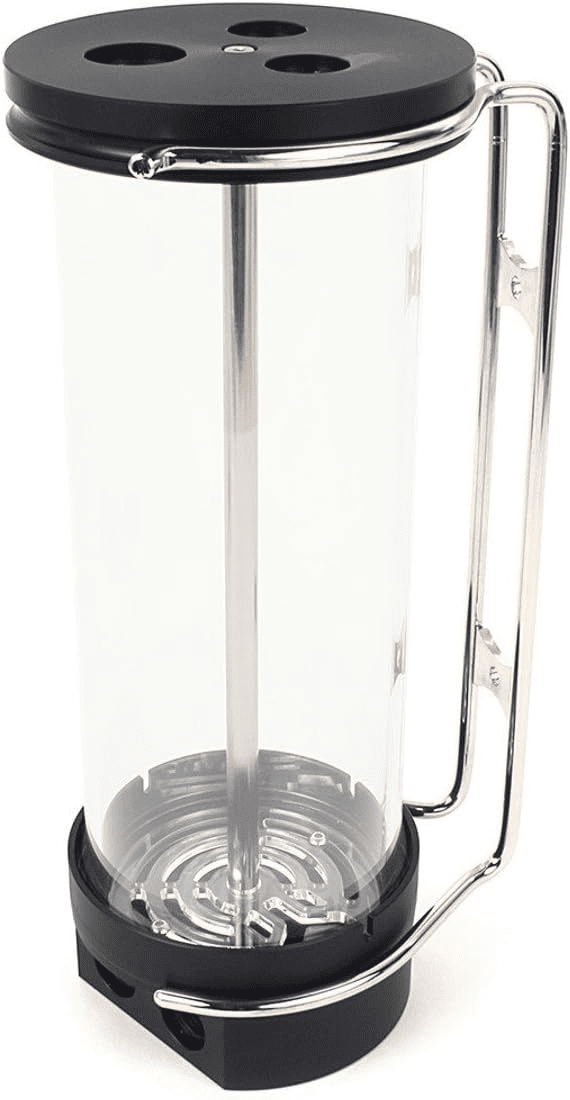

War Uktitube nicht der AGB den man gut schütteln musste damit da was durchgeht bei befüllen? 🙈
das seh ich anders , ultitube ist zb auch sehr flexibel ...
Du kannst die Halterung nur am Unterteil befestigen. Ansonsten gibt es keine Möglichkeit zur hängenden Montage. Da finde ich die Halterung von Watercool, die man über die ganze Länge der Streben hoch- und runterschieben kann perfekt. Dazu sind auch noch Bohrungen für eine direkte Montage vorhanden.
Wenn man beim Ultitube den Deckel mit G1/4" Gewinde verbaut, kann man nie genau die Ausrichtung planen, sofern man den Deckel richtig zudrehen will. Das ist bei Watercool auch kein Ratespiel, weil der Multi-Top halt in eine Richtung (oder 90° gedreht) verschraubt wird.
Und mein besonderer Erzfeind ist der Filter im Ultitube. Damit wird das Befüllen zum Alptraum, bis endlich die Oberflächenspannung bricht und auch wirklich Wasser bei meinen Pumpen ankommt.

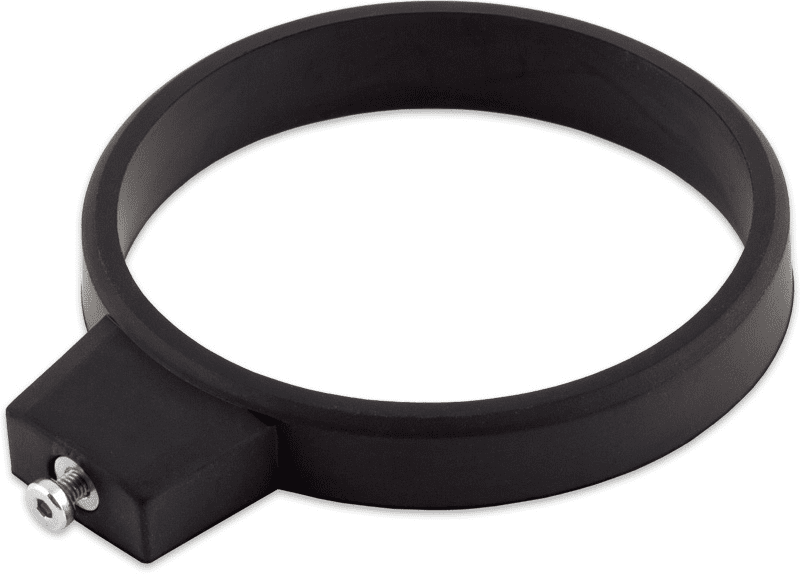

ist halt quatsch es gibt gummi halterungen (das sind so ringe die man um die tube macht) , man kann sie aber auch von unten verschrauben , dazu hast du die möglichkeit verschiedene deckel zu nutzen , ein filter ist vorinstalliert (kann man rausnehmen) und ein leakshield ist auch möglich ...
du kannst auch verschiedene röhren kaufen (kostet nicht viel)
und das deckel thema mit gewinde ist kein problem , den kann man drehen ...
(ich hatte schon den watercool agb und hab aktuell den ultitube agb)
meinst Du diese Teile?
zum einen reisst das Gummi, wenn man die mehrfach auf den Deckel drauf und runterzieht. Zum anderen kannst Du damit den Ultitube nicht alleine befestigen, weil die einfach nur mit Reibung auf das Glas gehalten werden. Diese Teile dienen lediglich dazu, die AGB an einem weiteren Punkt zu fixieren.
Meine Erfahrung zu dem Filter habe ich geschrieben (Alptraum beim Befüllen, weil kein Wasser durchgeht bis die Oberflächenspannung gebrochen ist), über den Sinn des Leakshields kann man streiten. Genauso habe ich was zu den unterschiedlichen Deckeln geschrieben.
woher soll man wissen, wie die Ausrichtung der Gewinde ist? Man schraubt den Deckel fest und sieht es dann. Da fehlt noch ein Ausgleichsring in der Konstruktion, damit man den Anschlüsse ausrichten kann.
Übrigens ist das Acetal des Unterteil auch extrem weich, ich habe es geschafft, das Gewinde am G1/4" Port zu schrotten, weil ich ein Fitting schief angesetzt hatte.
Ich hab das Ding entfernt. Furchtbar. Ich weiß auch nicht, was das Ding bringen soll. Es fängt nur Schwebstoffe, die man aktiv in den AGB schüttet. Sich im Kreislauf lösende Stücke werden nicht gefiltert. Dazu das grauenhafte Verhalten beim Entlüften.
