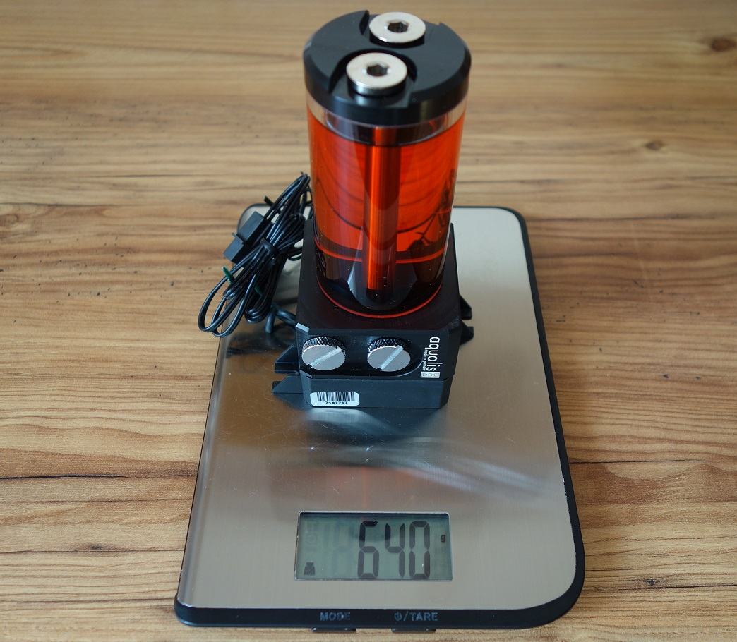

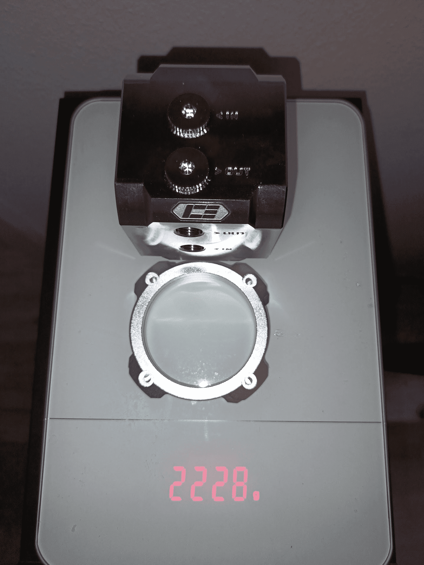

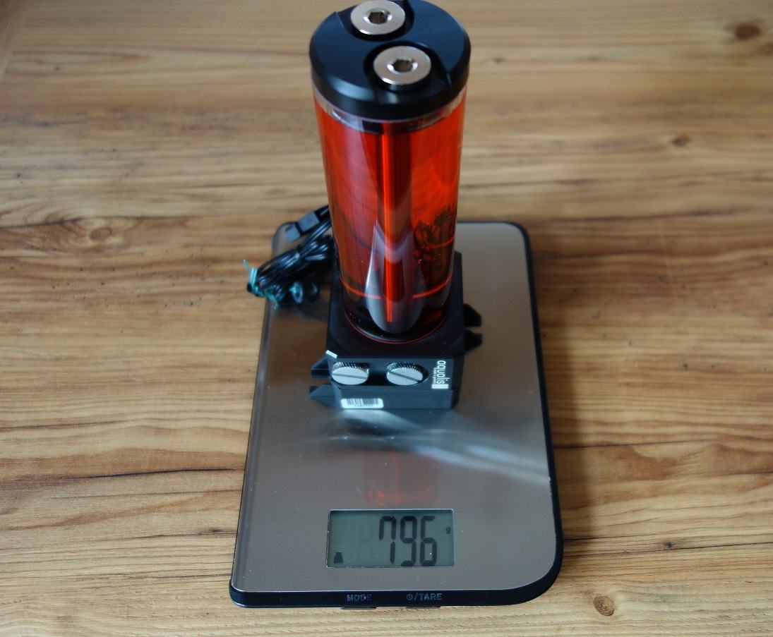

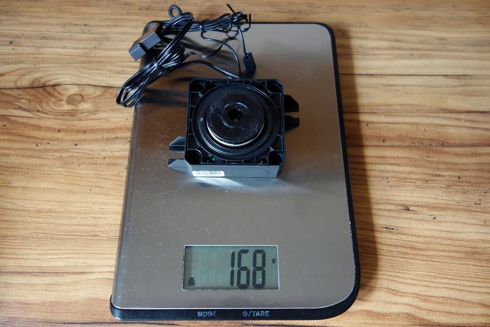

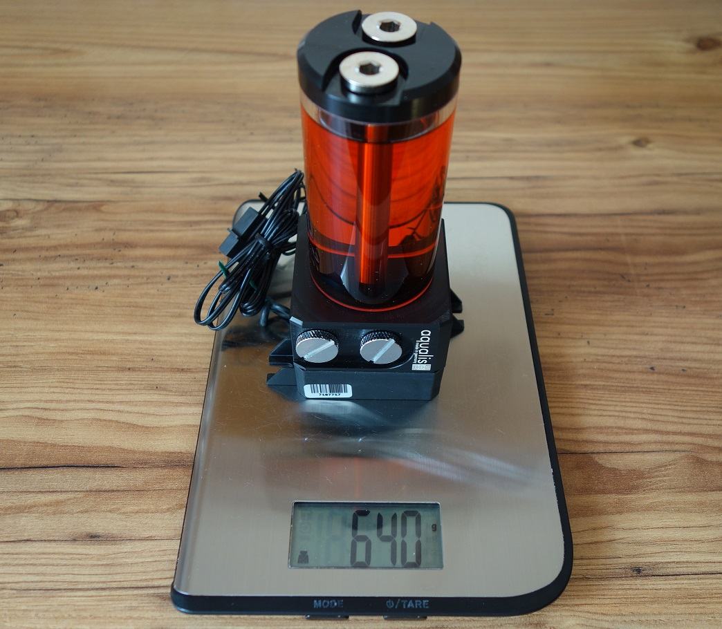

Dank @nordic_pegasus Iceman Deckel ergänzt:
Gewicht DDC & D5 Messingdeckel
Ordentlicher Unterschied zum Aquacomputer black mirror.
Brauche ich das Ding? Nein
Möchte ich es trotzdem haben? Unbedingt!

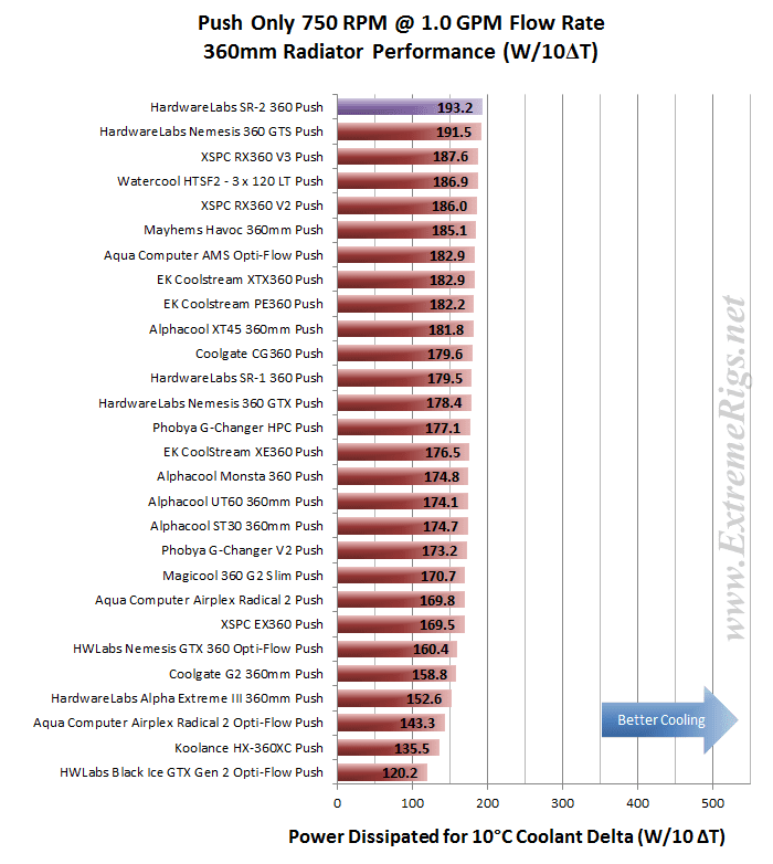

Bin am Überlegen einen kleinen Loop für CPU only mit 360x30er Radiator und NF-A12x25 zu bauen.
Welcher Finnenabstand am Radi wäre schlauer? 14 oder 16 fins per inch?
Die Lüfter möchte ich bei maximalem Workload (+/-150Watt) mit max 1000-1200 U/min betreiben wollen. (< = besser)
Da gibt es doch schlaue Tabellen, leider weiß ich gerade nicht, wo ich diese finde.

Ich würde immer den geringeren Finnenabstand bevorzugen, wenn man geringe Drehzahlen haben will und den Airflow im Gehäuse nicht zu stark bremsen will. 1200 rpm ist allerdings nicht gerade wenig und 30 mm Radiatortiefe sind sehr schlank. Da geht auch die höhere Finnenanzahl klar. Egal was du nimmst, es wird nicht viel Unterschied geben.
Geringerer Finnenabstand -> mehr Finnen -> Mehr Luftwiderstand.
Bremsen tun aber auch die dichtesten nicht wirklich. 360er ist mit den Lüftern sowieso überdimensioniert. Er wird mit 550-600 RPM auskommen und ab ca. 900 RPM wird die Kühlmitteltemperatur so ein kleines Delta K haben, dass er bei seinen 1200 RPM keinen Untschied mehr messen kann.

@Datanette: ich glaub, das macht keinen Unterschied. CPU-only wirst Du gar nicht in so hohe Drehzahlbereiche kommen (müssen). Nimm' nen Radi, der passt und gefällt.

wenn es ein interner Radiator sein soll, würde ich immer zu HardwareLabs Produkten raten. Die sind auch der OEM für Corsair. Die "Black Ice SR2" Serie von HardwareLabs ist dank 9 fpi Finnendichte speziell auf niedrig drehende Lüfter ausgelegt. Dank der 60mm Dicke bleibt dann aber trotzdem noch ordentlich Oberfläche übrig. Ich hatte zu Hochzeiten davon 4 Stück (360er Version) in ein Gehäuse gepackt. Entlüften und Entleeren war ein Alptraum :LOL:

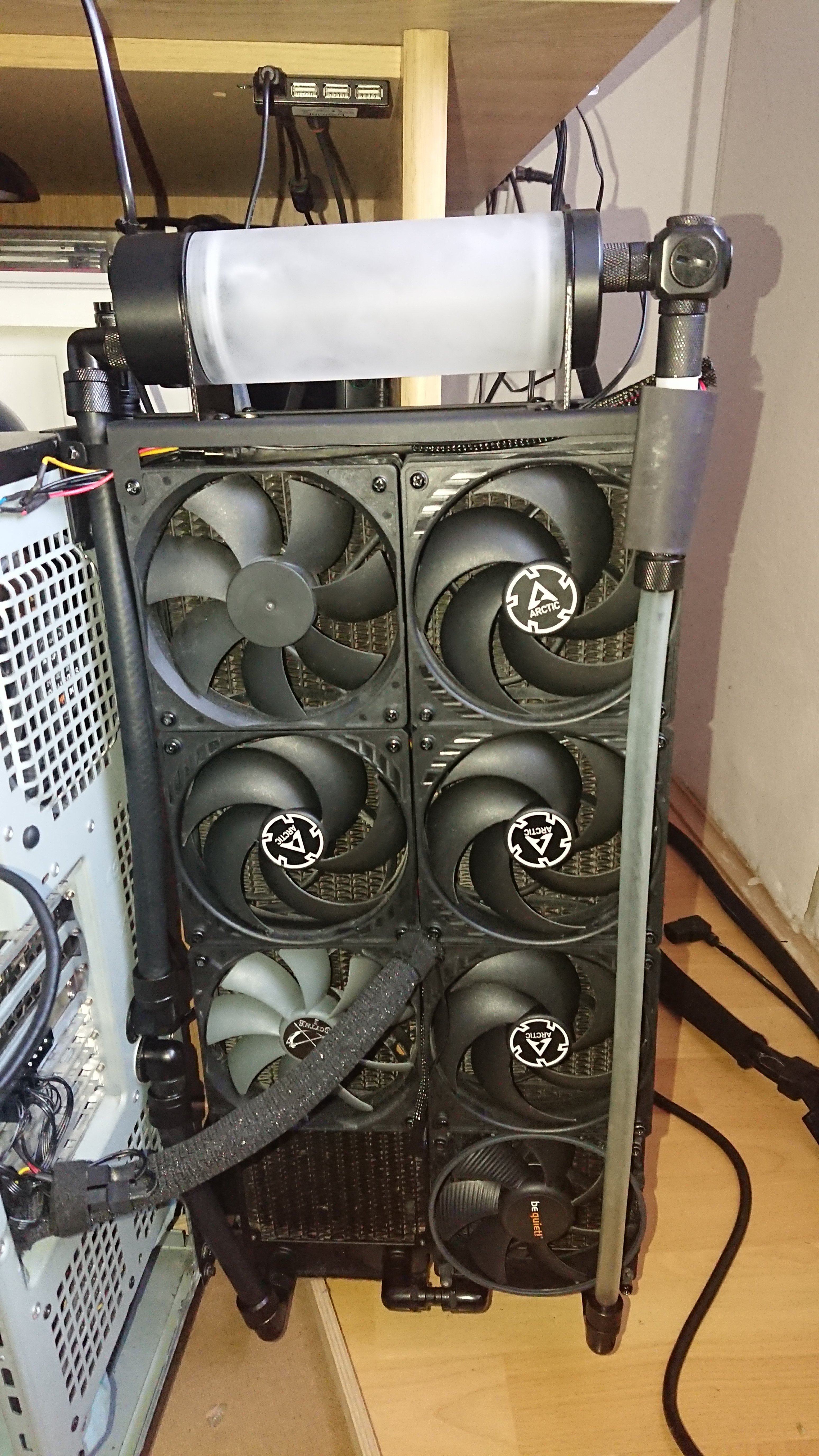

Ich habe zwischen mein externen AGB vier 90° Winkel, einen Filter, ein Y- Abzeig(zum Ablassen), ein 45° Winkel und mindestens 60cm Schlauch wäre es ratsam einen zweiten AGB nah an die Pumpe zu platzieren damit meine neue APEX VPP nicht so viel Luft bekommt. Bis jetzt konnte ich es nicht weil, meine alte GraKa(3080) den ganzen Platz im Gehäuse gebraucht hat und ich hatte auch noch keine richtige Halterung wo ich den AGB intern befestigen konnte.
Ich habe aber auch keine Lust den externen AGB zu entfernen da er so schön in meiner Halterung von den Radiatoren integiert ist.
Bis jetzt ging es einfach nicht kein Platz keine Halterung. Jetzt wo ich noch die neue Pumpe habe mach ich mir schon Gedanken wie ich das ganze optimieren könnte. Bevor ich sie in meine System integiere.
Ist ein altes Foto, sie haben jetzt eine Staubschutzblende. Aber man muss ja mal ausprobieren ob man eine bequiet silent wing(unten rechts) mit Adapter an einem Radi nutzen kann Nxzt- Standardgehäuselüfter wurden intern durch bequiet wing ersetzt und am Radi weiterverwendet. Zu guter Letzt ein Scythe Fuma Lüfter(Grau)von einem Kühlturm der erste ist schon nach 2 Jahren stehen geblieben, der letzte wird weitergequält bis er auch stehenbleibt.

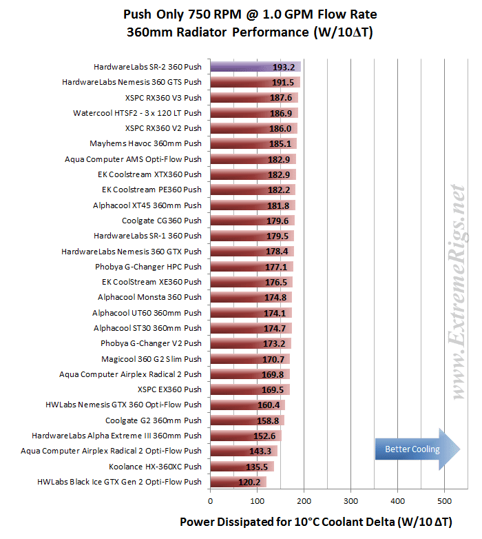

Die "Black Ice SR2" Serie von HardwareLabs ist dank 9 fpi Finnendichte speziell auf niedrig drehende Lüfter ausgelegt. Dank der 60mm Dicke bleibt dann aber trotzdem noch ordentlich Oberfläche übrig. :LOL:
60 mm Dicke und speziell angeblich für niedrig drehende Lüfter ausgelegt ist sowas von widersprüchlich. Doppelte Dicke, übrigens doppelter Widerstand für den Lüfter. Wird mit der geringeren Finnendichte zwar etwas kompensiert, mehr aber auch nicht.
wäre die Frage, ob eine höhere Finnendichte oder die Dicke des Radiators "schädlicher" für den Luftwiderstand ist.
Die mittlerweile sehr alten Tests auf Extreme Rigs zumindest bescheinigen dem SR2 sehr gute Kühlleistung bei moderaten Lüfterdrehzahlen. Ich persönlich finde 750rpm bei einem 120er Lüfter noch als langsam, aber da speziell hier in diesem Thread die Meinung geteilt sein 8-)
