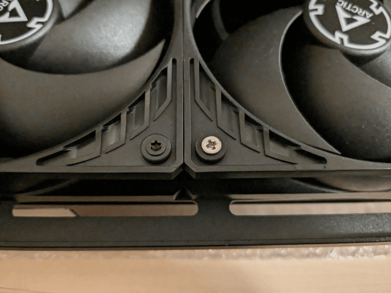

Hat hier jemand eine Empfehlung für Schrauben mit Torx/ Innensechskant M3 und M4 32 und 35 mm?
Habe alle meine schwarzen Edelstahlschrauben bei https://www.schrauben-guenstiger.de gekauft.
Sehr zuverlässiger Shop und super Qualität.
Allerdings ist dort bei M3 bei 30mm Schluß (beim SAM Shop sogar schon bei 20mm) :(
Schrauben über 15mm Länge gibt es mW nur noch in 5mm Schritten.
Hier war der Dremel mein Freund.
Schwarze Stahlschrauben M3>30mm gibt es z.b. hier: https://rc-schrauben.de/Senkkopfschraube-DIN-7991-M3-Stahl-109
Von denen hatte ich auch welche, die Fingen aber alle das Rosten an :(
Habe keine Lust wieder 4 Schrauben für 6 Euro zu kaufte, ich suche eher etwas mit Auswahl und anderen Mengen.
da bekommt fast alles an Längen im Bereich um die 30mm, sowohl in M3 als auch M4. Meist auch unterschiedliche Schraubenköpfe (Zylinderkopf, Linsenkopf, Senkkopf).
z.B. M3x32
M3X30 Torx Schwarz:
(y)
Da hatte ich schonmal geschaut, aber haben keine wirkliche Auswahl was 32 und 35 mm angeht, was schade ist.

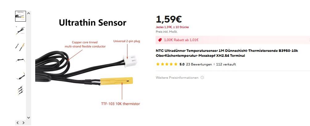

passen diese auf den aquaero 6 lt ?
sieht alles universell aus mit den 2 pins oder ?
hat sich erledigt. habe noch 5 originale AC Sensoren im karton gefunden
wie ich weis musst du einen anderen Stecker an den Sensor den einfachen Schwarz mit 2,54mm Abstand machen

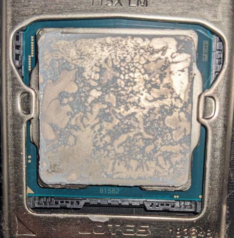

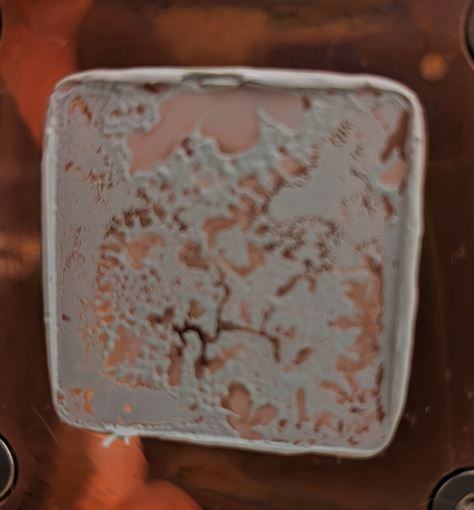

Mal was leckeres :fresse: CPU Kühler nach ca. 6 Jahren ohne das jemals was daran gemacht wurde da ich 0 Probleme hatte
CPU viel WLP ist ja nicht mehr da darum habe ich jetzt ein kryosheet verbaut

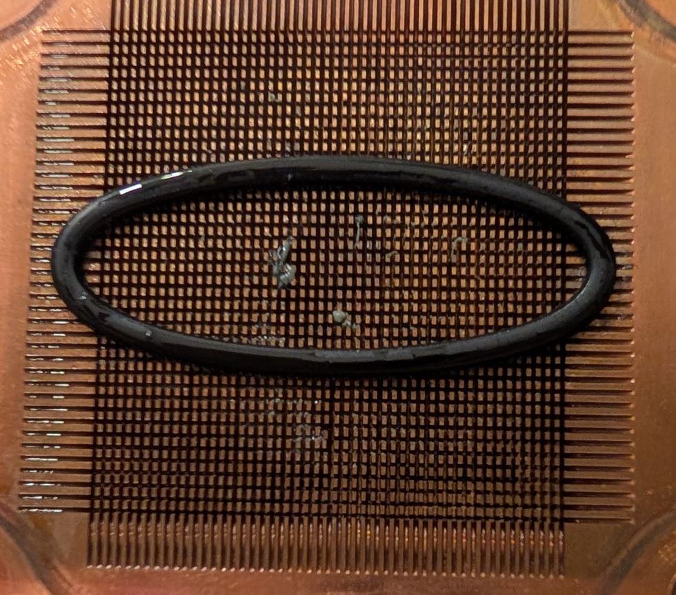

Kühler
Kühler innen sieht noch sehr gut aus
Sieht doch noch top aus. (y)
vielmehr an WLP sollte auch nicht auf der CPU sein.
wenn das so aussieht sollte man die WLP wechseln
