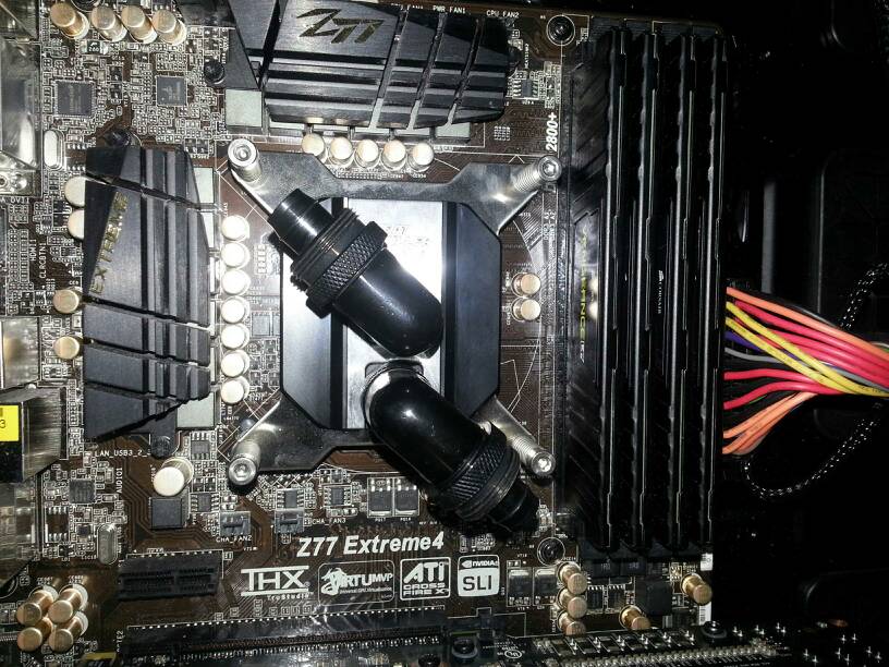

Macht das was? Ansonsten hab ich keine Winkel drinnen.

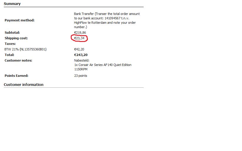

Okay das ist schon heftig. Ich dachte die versenden mit GLS, 12€ kostet das doch oder irre ich?
Hab mich aber auch nicht damit befasst bisher, meine Freundin ist Holländerin :banana:

90 Grad war doch iwas mit Durchfluss.
