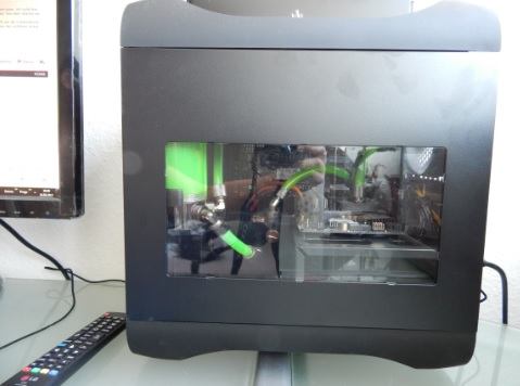

Also bei mir kommt gut Licht an den Rechner, und mein UV-Aktives Gebräu leuchtet dadurch wirklich...
Also, was heißt leuchten, aber normaler Weise ist es durchsichtig und wenn Licht durchs Fenster kommt, leuchtet es schwach, die Farbe wird viel viel kräftiger und es wird komplett undurchsichtig...
jawohl herr doktor...:shot:
grundsätzlich sind licht und strahlung das selbe...aber halt trotzdem unterschiedlich....röntgenstrahlung sieht man ja auh ned :d
ich wollts nur für hauptschüler wie mich nahe legen das da ein kleiner unterschied herrscht :fresse2:
hier mal ein bild
Hier sieht mans einiger Maßen, links kommt Licht dran, rechts nicht.
Sonne ist grad auf der anderen Seite des Hauses...
@oelkanne: Jop!
@SideWindeR: Ich lehne mich mal soweit aus dem Fenster zu sagen, dass das nicht am Schlauch liegt ;) (Sondern an der besonders reaktivern Flüssigkeit)
ja, natürlich am liegts am Wasser, hab überlesen, dass es um Schläuche ging :fresse2:
