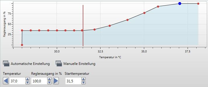

Kann ich irgendwie einstellen in der Aquasuite dass die Lüfter nicht dauernd an und aus gehen bei geringer Last?
Mein System läuft im idle Passiv, ab Wassertemp X gehen die Lüfter an. In Spielen wie z.b. League of Legends erreicht das Wasser die Grenztemp, Lüfter geht an, Wasser wird etwas kälter, Lüfter gehen wieder aus. Nervt aber.
Kann ich das mit dem Kurvenregler irgendwie besser lösen dass die Lüfter anbleiben bis das Game quasi aus ist?
Ja, ich hatte das auch so eingestellt. Du musst die Starttemperatur, sagen wir 31° so wars bei mir definieren. Die Kühlkurve aber muss bis zb. 28°C runterdrehen (und die Lüfter müssen mind. so schnell drehen, dass die Temperatur erreicht wird). Dann muss ein Punkt bei T=28° auf zb. 40% stehen, der nächste Punkt muss direkt bei T=0° seien bei 0% Lüfterleistung. So hatte es bei mir geklappt. Achtung: Keine Ahnung ob der Bug weg ist, aber bei mir wars manchmal so, dass der anstatt der Geraden nach unten eine Schräge gezeichnet hat, dann klappt das nicht. Die Gerade muss senkrecht runter verlaufen.
E: Habs grad wieder eingestellt:
