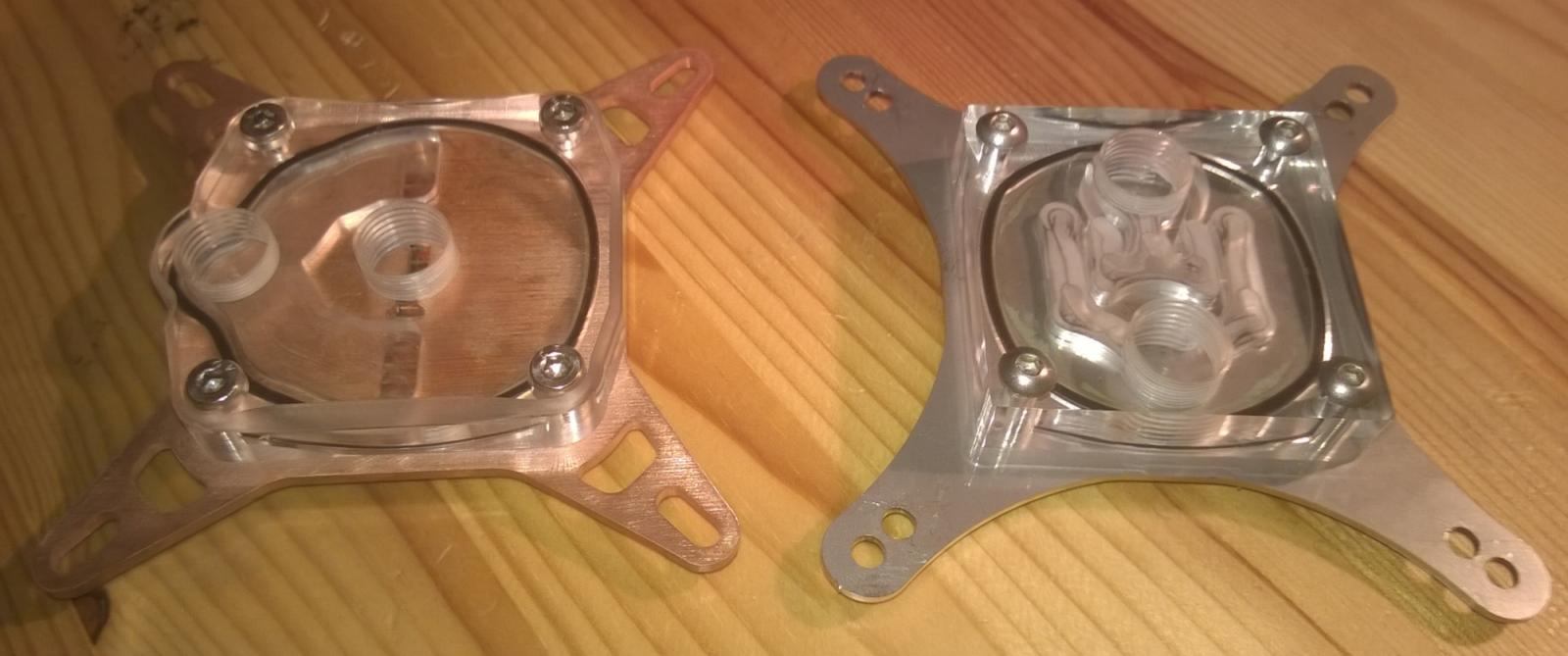

könnte mir hier einer sagen, um was für Wasserkühler es sich hier handelt:
