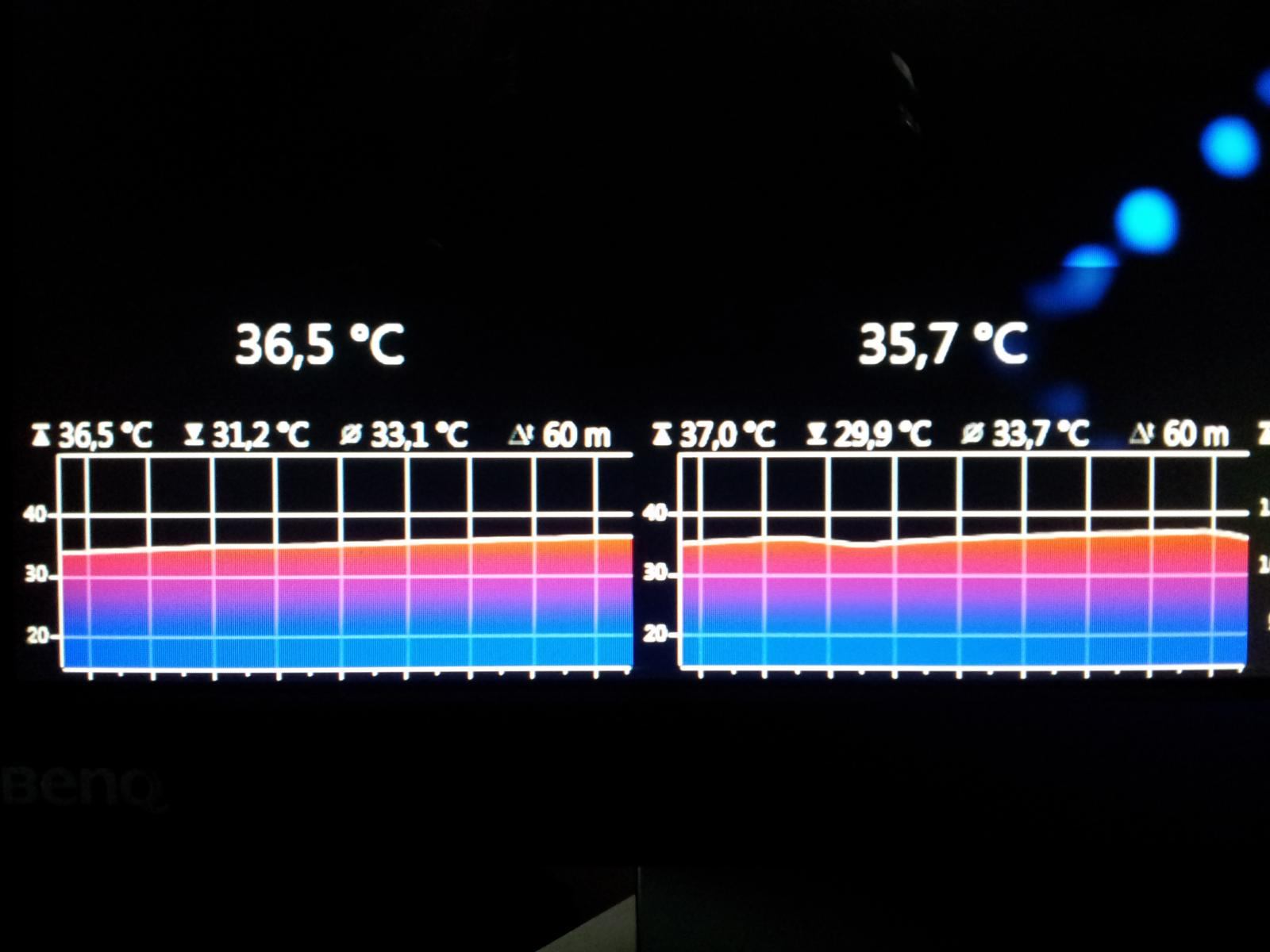

Ah, danke. Ich bin aus dem Beschreibungstext nicht schlau geworden, und im Handbuch stand dazu auch nix. Wenn das so ist, dann kann ich mir einen extra T-Sensor auch sparen@Timbaloo
Der hat einen integrierten Temperatursensor und einen Anschluss für einen weiteren. Und man kann ihn einfach über die Aquasuite auslesen und auf dem Desktop anzeigen lassen.
