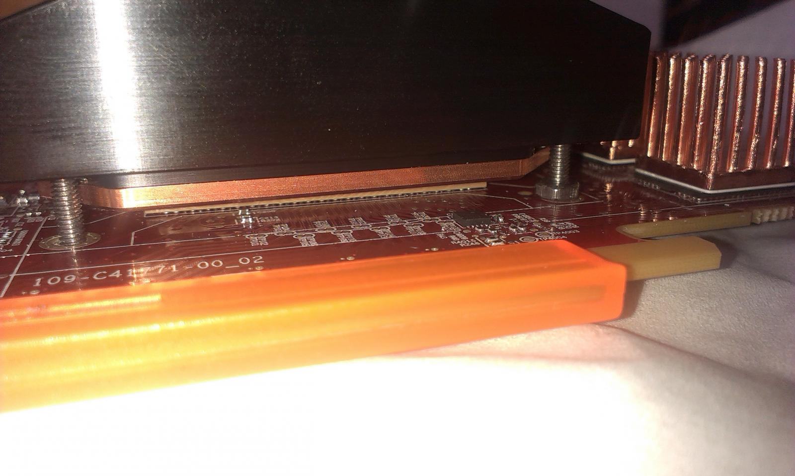

Eine Frage an Euch:
Ich habe hier einen Heatkiller GPU-X³ Core.
Die Inbusschrauben werden samt Unterlegscheibe durch den Kühler gesteckt. Von der Kühlerunterseite ist eine 6Kant-Munter.
In welche Richtung muss sie nach der Montage sein? Richtung PCB (rechts im Bild) runtergeschraubt oder Richtung Kühlkörper (links im Bild) hochgeschraubt?
Eine Frage an Euch:
So wie rechts im Bild
http://watercool.de/sites/default/files/downloads/MA_GPU-X3_Core_A5m.pdf
