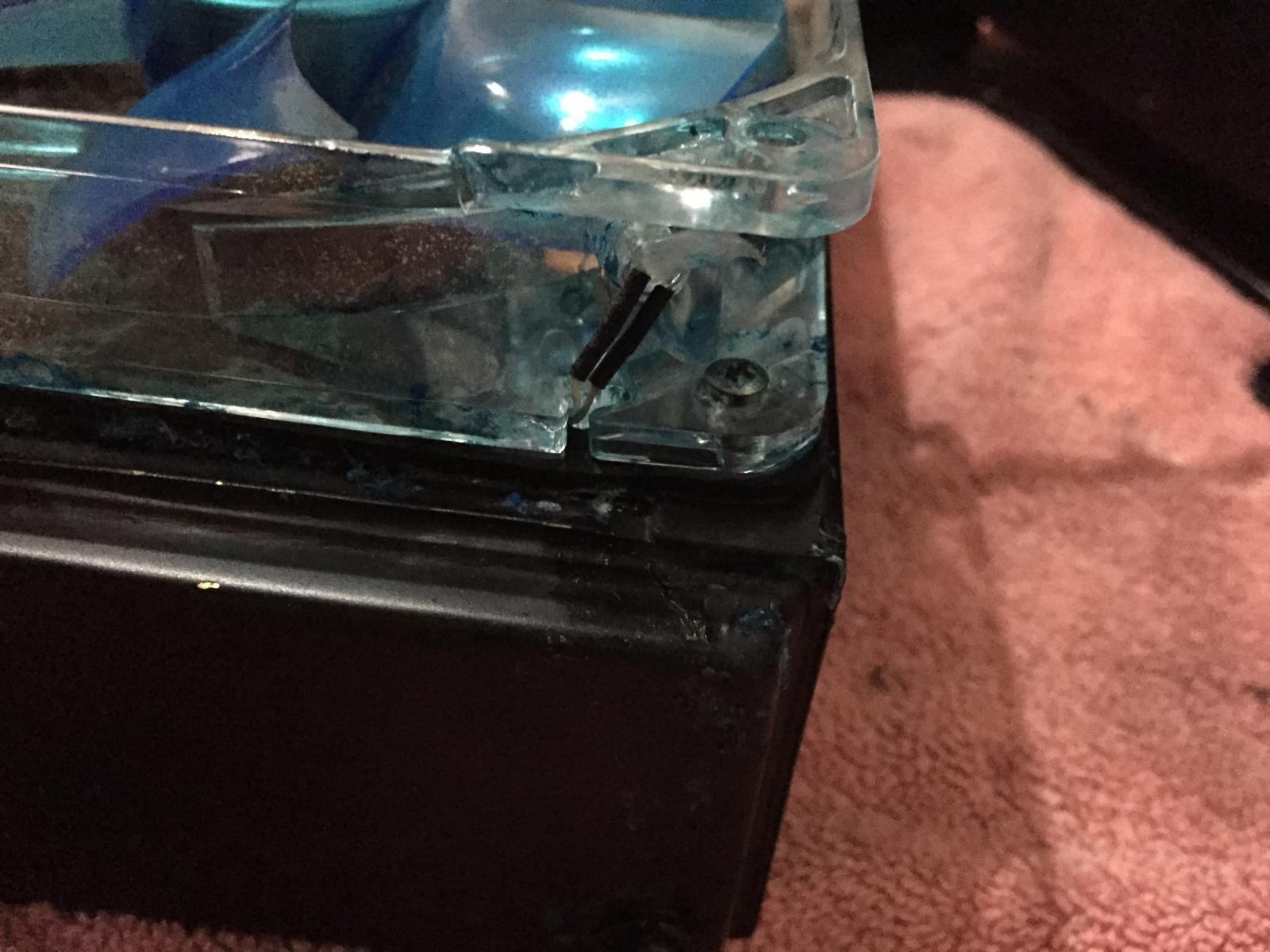

Total aufgefressen
was ist denn da passiert?
ich erkenn nur, dass der Rahmen gebrochen ist und irgendwas an dem radi klebt oder so....
ah, okay
das erklärt das Bild ziemlich gut
aber wie kann das an der Schraube undicht werden?
ich mein, die Bohrung war ja schon da...
Indem du die Schraube zu weit rein drehst, und in die Lamellen bohrst. Merkt man oft erst wenn es zu spät ist.

okay und woher weiß ich dann, ab wann ich nicht weiter drehen darf?
also einfach etwas weniger als handfest anziehen?
Schrauben nutzen, die grad lang genug sind.
ja gut stimmt auch wieder das man das über eine entsprechende länge absichern kann
*facepalm myself*
Im Normalfall sind es 30mm Schrauben und wenn man einen normalen 25mm Lüfter hat der keinen extrem flexibelen Rahmen hat bekommt man da keine Probleme.

@fanatiXalpha
Viele Radiatoren haben schon eine Platte zwischen den Lamellen und den Schraubenlöchern. Da kann sowas dann nicht mehr passieren. Da du jetzt wohl eh einen neuen Radi brauchst nimm auf jeden Fall so einen.
