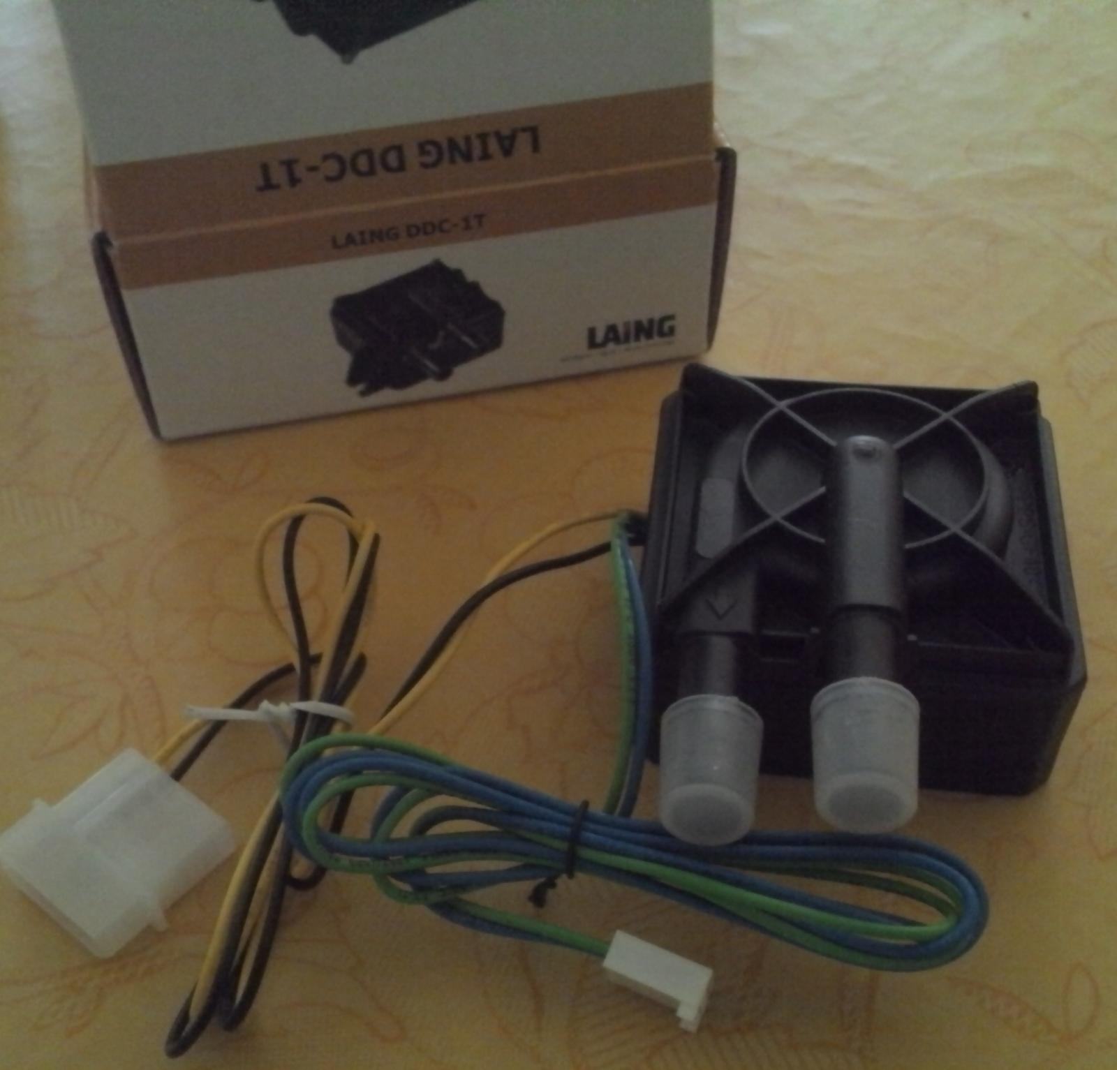

Nur um sicher zu gehen, das hier ist schon eine Laing DDC-1T Plus PWM, oder?
weil der Karton halt nur von DDC-1T spricht
