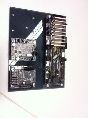

Ordnung muss sein. Auch in kleinen Gehäusen ;)
Die ersten WaKü-Teile trudeln langsam ein 👍
P.S. Sorry für die miese Fotoqualität :/
