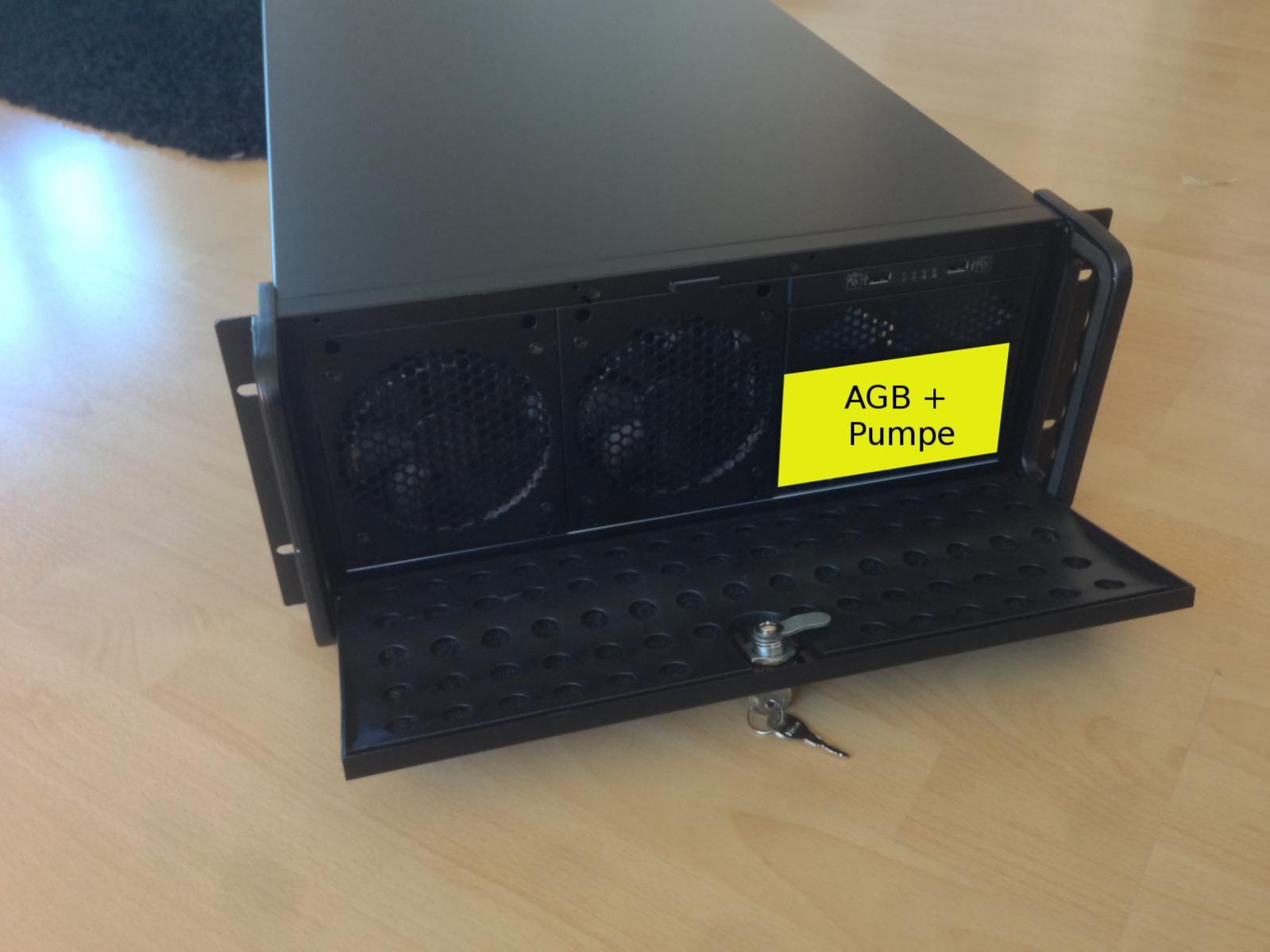

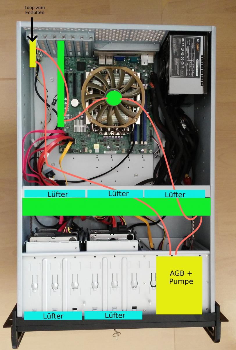

Hallo Leute,
ich habe ein paar kurze Fragen:
1. Kann ich einen übertakteten FX-8120 und eine GTX680 mit einem 360mm Radiator kühl bekommen ohne das mir die Ohren klingen? Ich spreche von near-idle und nicht über Dauerbelastung, da bei mir Spielen vermutlich nie vorkommen wird.
2. Kann ich einen AGB ohne Probleme tiefer als den höchsten Punkt im Kreislauf montieren und auf was müsste ich eventuell aufpassen. Ich habe es hier schon häufiger gesehen aber man liest nicht das man auf Dinge achten müsste. Dachte ich frage lieber vorher.
3. Ich würde gerne auf der Rückseite eine Schleife mit Schnellversclüssen durch einen PCI-Slot nach außen legen um den Kreislauf schnell entleeren zu können. Hat das schon mal jemand ähnlich gemacht und könnte mir bitte jemand einen Link geben?
Danke!
Was für Temps versprichst Du Dir von deiner WaKü ? Für reinen Idle-Betrieb ''genügt'' ein 360mm mit entsprechenden Lüftern.
Ja, kannst Du, nur beachten, dass der AGB höher als die Pumpe sitzt damit das Wasser in diese fließen kann.

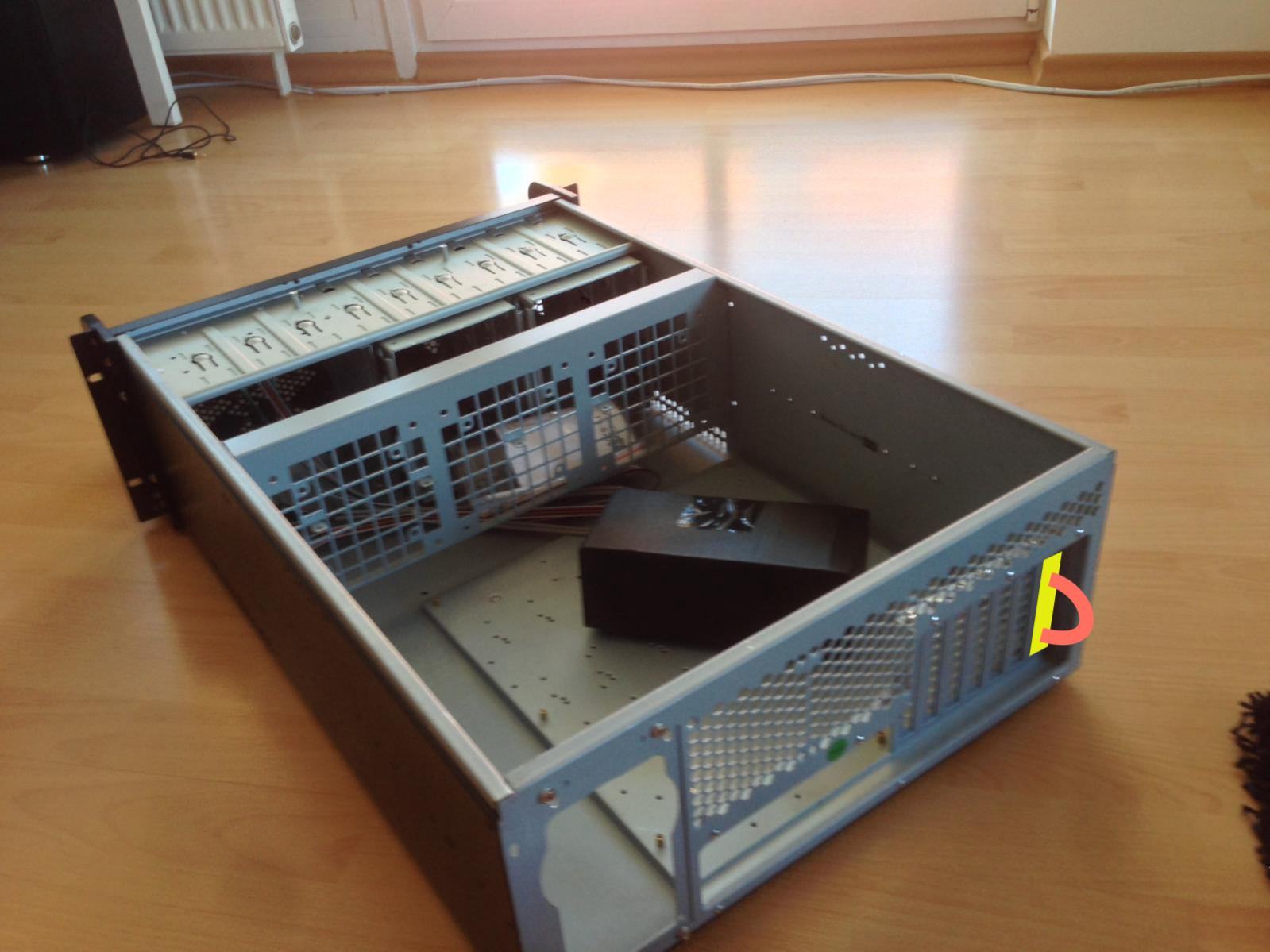

Warum nimmst Du nicht einfach ein T-Stück und einen Kugelhahn und positionierst dies am tiefsten Punkt des Kreislaufs? Würde mMn optisch deutlich besser aussehen ;)
Viel Spaß beim Basteln :)
Fürs entleeren -> bin ich ebenfalls für ein T-Stück
und dann vor dem Ventil/Hahn noch einen Doppelnippel der Drehbar ist
dann kannst du den Ablasshahn von den Leitung her ganz tief legen und dann den Hahn noch oben drehen (durch den Doppelnippel)
hoffe du verstehst was ich mein
Die Tempartur sollte halt unter 70°C bleiben damit die CPU nicht drosselt. Ich will an der CPU auch kein extremes OC betreiben.
Der tiefste Punkt des Systems ist innerhalb des Gehäuses aus Bodeniveau. Wo soll denn das Wasser dort hinfließen?
Oder kann man von dort einen Schlauch rauslegen und das System trotzdem komplett entleeren? Dachte die Schwerkraft und die von der Pumpe nachgedrückte Luft würde das verhindern? Ich will auf keinen Fall das Gehäuse dafür um 180° drehen und auf den Kopf legen müssen.
Das ist ohne weiteres machbar. Hier mal ein Roundup von mir Klick mich mit einigen 360iger Radiatoren (hab auch zwei da falls du noch einen brauchst ;) ). Da sieht man gut das die schon was wegkühlen können. Bedenke halt nur das die Radis im test frei gestanden haben und somit besser kühlen als in einem Case verbaut.
System siehste ja auch das war übertaktet. Mit einer Lüftersteuerung ala Aquaero wird das Unterfangen noch einfacher... Idle -> 300-400rpm und unter Last halt mehr Drehzahl (wenn erforderlich) und alles wird gut ^^
Bzgl. Entleeren: Kannst du zwar über Schnelltrennis machen (das mache ich auch immer so, aber ich habe auch einen externen Radi) aber ein T-Stück mit Kugelhahn ist einfach und auch Kostengünstiger... Zum entleeren kannst du das System ja auch drehen damit der Ablasshahn dann die tiefste Stelle ist, muss man sich halt vorher bisschen Gedanken machen ;)

bei mir is es Bauartbedingt hinter der Pumpe
und ich würde niemals mit der Pumpe das Systems den Kreislauf frei pumpen!
ich lass das Wasser erstmal so ab (beim AGB oben etwas öffnen damit Luft nachziehen kann
und dann vom anderen Teil die Schnelltrennkupplung etwas aufdrücken damit da auch die Luft nach kann
zum Schluss den Schnelltrennis abmonitieren und reinblasen (muss man nicht, aber ich würds so machen)
Wenn das Ventil zu ist, kann da nix rein oder raus. Mein pumpendeckel hat zwei Eingänge (natürlich auch noch einen Ausgang), den normal ungenutzten habe ich für den ablasshahn verwendet.
Letzte Frage für heute:
Packt ihr dann euer Ablassventil direkt hinter die Pumpe?
Ich frage, weil ich denke sonst würde die Pumpe doch unweigerlich versuchen Luft zu pumpen, oder?
Mach dir einfach bevor du den Kreislauf planst ein paar Gedanken und positioniere den Ablasshahn möglichst an der tiefsten Stelle. Wie fanatiXalpha schon sagte, niemals die Pumpe trocken laufen lassen !
Guck einfach das der AGB möglichst höher als die Pumpe sitzt damit erleichterst du dir das Befüllen schon ungemein.

Ja
Kannst du
Link nicht, aber geht, z.b. mit einem Fillport statt Schnellverschlüssen.
