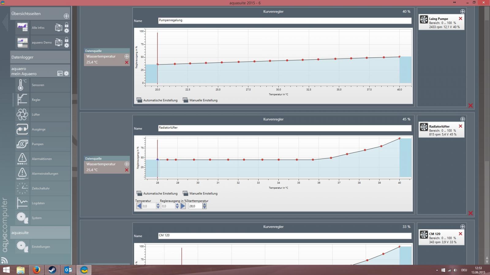

Noch ne Frage zur LÜfterregelung.
Meine Lüfter gehen ja nicht weiter als 810/820rpm runter
und dann dachte ich mir, ich kann die auslassen, solang ich nur auf dem Desktop bin.
Jetzt wollte ich fragen, ob ich das so hinbekomme, dass die sich erst ab einer gewissen Wassertemperatur X einschalten.
Die normale Lüfterkurve gefällt mir nicht so sehr, weil er zwischen Punkt "Aus" und Punkt "An" keinen Sprung macht sondern linear verläuft.
Und das ist dann erstens für einschalten ein Problem weil ich da zum Anlaufen erstmal mehr Spannung drauf geben müsste, der Startboost da aber nicht greift.
Zudem liegt ja immer noch Spannung an den Lüfter in diesem linear nach oben laufenden Bereich. Da ist erstens unnötig und zweitens weiß ich nicht wie gut das für die Lüfter ist.
Ich hoffe ich hab mich halbwegs verständlich ausgedrückt...
Kennt ihr ne Lösung für mein Problem/Anliegen?
Den Rest der Lüfterkurve will ich behalten, aber vorne soll es eben den Sprung geben.
so sollte es dann aussehen (rot ist die neue Linie):

weil ich kann dummerweise nicht den Lüfter zwei Regler vorgeben und dann einen davon priorisieren oder so
Den
Wenn du "Minimalleistung halten" deaktivierst und die Starttemperatur auf 28° stellst, starten die Lüfter auch erst dann.

ist nur die Frage, ob das mit meinen Lüfter so gut klappt
dadurch dass die Lüfter so hoch drehen bei Min-Leistung wird es wohl auf ein dauerendes an und aus hinauslaufen was wiederrum nicht so toll wäre...

Lüfter sind die 140mm Industrials 3Pin und funktionieren tut der Startboost
nur hab ich die Kurve falsch gestellt
vorher hatte ich ja ab 20°C
und das verhindert, dass die Lüfter erst bei 28 loslaufen sollen
wenn ich jetzt bei 20°C 0% und 28°C 45% (niedrigster Punkt wo die Lüfter noch laufen) einstelle, dann gibt es den linearen Verlauf dazwischen, wo der Startboost nicht greift (denk ich mal)
dein Tipp funktioniert bisher leider nicht
die Wassertemperatur ist wieder unter 28°C und die Lüfter drehen noch :/
Mach den Startwert auf 28° und nicht 20° und 0%. Min. Leistung halten auf aus!
ist auf 28°C und ich bin jetzt bei 25°C Wassertemperatur
Zeig mal Screenshot von der Lüfterkurve und dem Lüfterport selbst. Aber alles aufgeklappt.
die Lüfterkurve ist manuell gestellt, ist das vllt. der Grund?
Du hast den "Radiatorlüfter" ganz sicher nur einmal zugeteilt, nicht doppelt?
doppelt zuteilen geht ja gar nicht
wenn ich die Radiatorlüfter einem anderen Regler zuteile, dann verschwinden die aus dem anderen Regler
ich kann einem Regler mehrere Lüfter zuordnen, aber nicht einem Lüfter(verbund) mehrere Regler.
Hast du am aquaero selbst was anders eingestellt als in der Suite? Normalerweise sollte das in der Suite überschrieben werden.
Ich würde alles auf Werkseinstellungen resetten und dann in der Suite einmal neu einstellen. Natürlich keine Profile laden! Dreht der Lüfter überhaupt hoch wenn du die Kurve veränderst?
kannst du mir da mal ein Beispiel geben?
kann mir das gerade nicht so richtig vorstellen
und ja, die Lüfter drehen höher, wenn ich zum Beispiel die GPU als Datenquelle hernehme
was ich da aber feststellen muss: der Aquaero bzw. die Aquasuite kann nur bis 40°C Temperatur regeln?
Nein, geht auch höher. Glaube du hast kein aquaero mit display? Dann kannst natürlich nichts daran anderweitig eingestellt haben oder ein bug in dem Zusammenhang sein.
Lass deine Kurve mal bei 0% anfangen lassen, so wie ich:
Du hast ja direkt 45% und zufällig werden genau die gehalten? Ich dachte nur eigentlich Min.Leistung halten sollte das fixen. Ansonten mach noch einen Wert vor deine 28° mit 0% Leistung oder halt eine neue Kurve mit 27,5° und 0% Start.
Meine Radi-Lüfter starten erst ab 32° Wasser, läuft semi passiv ansonsten.
bei mir nicht :/
wenn ich sie bei 0% anfangen lasse, dann bin ich ja wieder bei dem Problem von vorher
immer Spannung auf den Lüftern und dann fangen die an Geräusche von sich zu geben weil die loslaufen wollen aber nicht können
ich glaube nicht, dass das gut geht...
das liegt daran, dass die eben so konfiguriert sind
wieso die nach der Temperaturschwelle nicht abschalten weiß ich nicht...
EDIT:
ah jetzt
erst nachdem ich den Regler gelöscht habe und einen neuen erstellt habe funktionierts
vllt. lag es auch daran, dass dem Regler Lüfter und Datenquelle schon zugeteilt wáren...
aber das mit dem abschalten klappt noch nicht...
Bei dir geht halt die Kurve außerhalb des Bereichs so weiter. Wenn du für 27.5° 0% eingibst, dann darf darunter keine Spannung anliegen.
Mach ansonsten Reset, oder mal anderen Port.
War dein aquaero neu?
