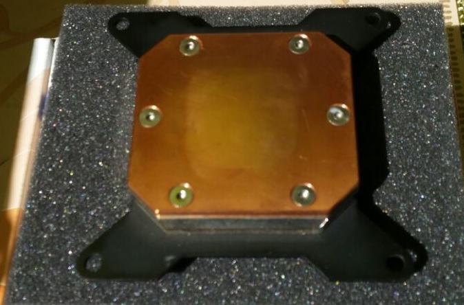

Jemand eine Idee wie ich das wieder sauber bekomme bzw eine einheitliche Farbe :)
Könnte mit Zitronensäure gehen.
Okay werde dann wohl mal beides probieren ;)

Hast du ne Zeitangabe und nen Mischverhältnis noch für mich ?
lol, nö... das is keine Wissenschaft.
Becher mit Essig füllen, 5-6 Teelöffel Salz rein, umrühren, Kupfer reinlegen... dann warten bis es wieder schön is, ggf etwas mit ner Bürste drüber damits schneller geht
du sprichst mir aus der Seele...
zumindest für manche Themen wo man an sich keine Lust drauf hat oder sie einfach extrem komplex sind -.-
In den Wochen vor den Prüfungen war meine Studentenbude immer aufgeräumt und sauber...
Wenn Essig und Salz nicht vorhanden oder zu kompliziert ist, geht auch Zitronensäure.

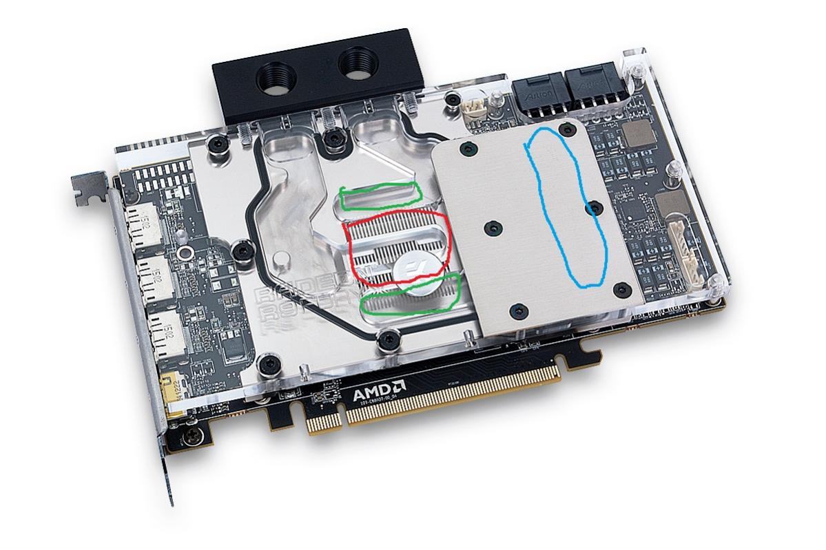

aber sehe ich das richtig:
wenn das Wasser in den linken Anschluss reingeht, dann geht das Wasser runter und wird nach unten durch die Finnen nach oben und unten (von der Bildsicht her) gedrückt.
Das Wasser was oben lang geht hat einen kürzeren Weg und der Teil der unten lang geht einen längeren weil er noch über die SpaWas geht?
Rot GPU
Grün HBM
Blau SpaWa
ob der Fluss so wirklich effizient ist...
