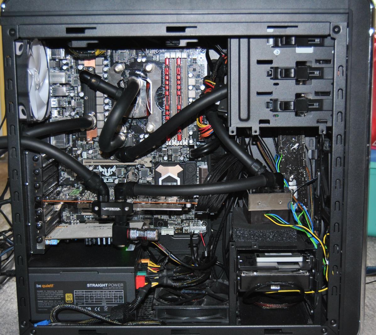

ah, ich hab glaube ich eine Vermutung, wieso bei der jetzigen GPU-Kühlerkonstruktion die Pumpe nicht fördern kann...
weil momentan sieht es ungefähr so aus:
mit folgenden Unterschieden:
die Pumpe ist nicht mehr so "verbaut" sondern der Ausgang ist wieder vorne (so hattet ihr das ja auch mal gefordert)
die GPU sitzt einen Slot tiefer damit sie statt x8 auf x16 läuft
vom Schlauch der Pumpe kommt nach dem 90° Winkel noch ein silbernes Verbindungsstück
und jetzt kommt der relevante Unterschied der wohl ausschlaggeben ist (muss ich nacher noch testen wenn meine Eltern mal endlich aufstehen würden -.-)
an der Stelle wo im Bild der Ablasshahn sitzt, sitzt er auch jetzt. Nur das er nicht mehr so wie da mit einem T-Stück verbaut ist sondern vom G 1/4" Anschluss sieht es so aus:
90° Winkel -> Ablasshahn
und dadurch das von oben vom 90° Winkel des Pumpenschlauchs das Wasser direkt durchgeht Richtung Ablasshahn baut sich warum auch immer kein Fluss auf der durch den GPU-Kühler geht sondern alles staut sich am Ablasshahn
was meint ihr zu meiner Vermutung?
habt ihr sie überhaupt verstanden? :fresse: :d
Unrealistisch, denn Wasser geht immer den leichtesten weg
deswegen hab ich das auch eigentlich verworfen
auf der anderen Seite hab ich absolut keine andere Erklärung für das Verhalten
es sei denn, ich hab beim Kühlerzusammenbau was falsch gemacht
kann aber auch nicht sein, weil dann dürfte kein Wasser durchgehen
wenn ich aber manuell Wasser in den Kühler gieße kommt am anderen Ende wieder Wasser raus
das heißt beim GPU-Kühler kann das Problem eigentlich auch nicht liegen, oder?
Ich meine, deine Vermutung ist nicht schlüssig. Warum sollte sich was am Ablasshahn stauen, wenn über den Grafikkühler (und auch den folgenden Komponenten) die Kühlflüssigkeit fließen kann.
Um Gewissheit zu erhalten, würde ich:
- alle Kühler nochmal einzeln testen oder
- von der letzten Komponenten vor dem AGB aus, rückwärts im Kreislauf Kühler für Kühler prüfen/ab, ob Durchfluss herrscht.
Dazu vielleicht einfach ein Stück Schlauch vom AGB direkt an die zu prüfende Komponente anschließen.
Kreislauf Pumpe->AGB->Pumpe funktioniert
Kreislauf Pumpe->GPU-Kühler (mit Ablasshahn)->AGB->Pumpe funktioniert nicht; aber das ablassen des Wasser funktioniert einwandfrei
da stimmen wir also überein, dass irgendwie/wo was mit dem GPU-Kühler und den Sachen die da dran sind nicht stimmt, oder?
...das irgend eine Komponente ab dem Grafikkühler nicht i.O. ist.
Dann schließ jetzt den Grafikkartenausgang an den AGB an. So kannst du diesen prüfen. Und dann Komponente für Komponente mehr in den Kreislauf einbinden.
Und ob an der Grafikkarte ein Ablasshahn dran ist oder ein Stopfen sollte egal sein. Das Problem liegt woanders.
GPU-Kühler alleine -> keine Probleme, fließt alles durch
ich werd jetzt wieder den Kreislauf Pumpe->GPU-Kühler->AGB->Pumpe aufbauen aber ohne Ablasshahn
so, ich hab ne Vermutung
da war Luft im GPU-Kühler
weil zunächst hat er wirklich sehr sehr wenig gefördert
ich wieder ratlos und wusste nicht was tun
dann mal den Temperatursensor abgenommen und dann hat die Pumpe aufgedreht
plötzlich kam wesentlich mehr Wasser raus, hat aber immer wieder Luft gezogen weil nicht genug Wasser drin war
Wasser aufgefüllt, kein Luft ziehen mehr, aber irgendwo unten war noch Luft
Temperatursensor wieder ran, Pumpe drosselt, schiebt gemütlich den Rest Luft raus und jetzt drückt die Pumpe schön ihre normale Menge an Wasser durch den Minikreislauf
okay, dann werd ich mal versuchen wieder den großen Kreislauf aufzubauen...
Wünscht mir Glück Jungs, ich will das Ding heute fertig bekommen^^
ne, siehe Edit
jetzt läuft alles, nur eben ohne Ablasshahn
werde den kleinen Kreislauf glaub doch nochmal mit Ablasshahn aufbauen und dann schauen
Wenn's nachher mit ablasshahn wieder nicht geht, stoßen Gewinde von schlauchanschluss und ablasshahn zusammen, sodass der Eingang vom graka kühler blockiert ist ... Dann läuft da auch nix durch ;)
mh
ich könnte ja auch den Anschlussterminal abmontieren und mal schauen was da passiert
weil ich war jetzt doch zu faul den kleinen Kreislauf nochmal mit Ablasshahn zu machen
