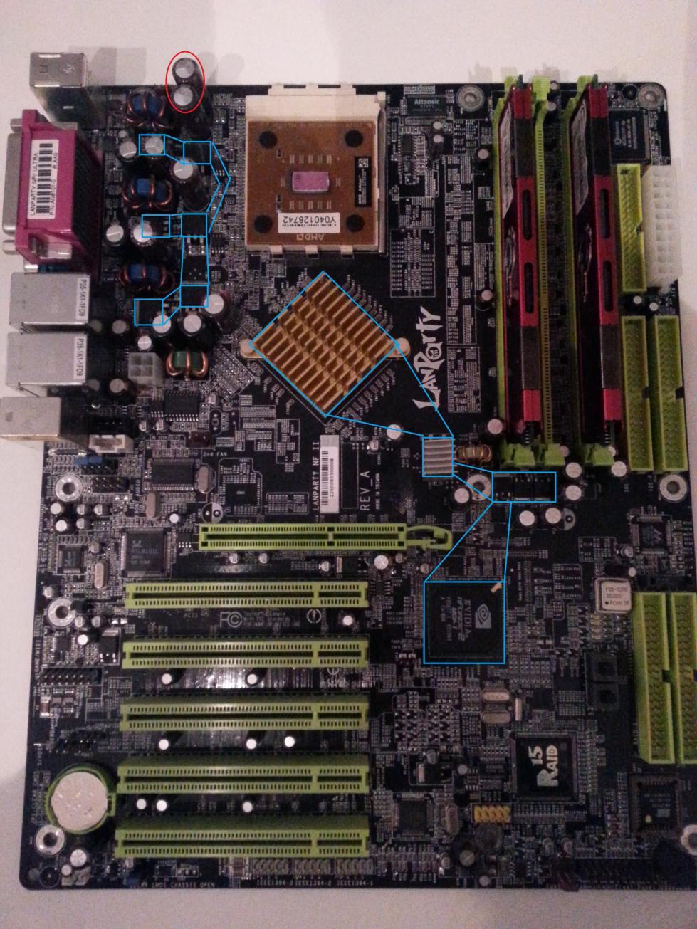

So, mein DFI Lanparty NF2 ist nun Zuhause. Der ganze PC läuft gut. Nur sind mir 3 leicht aufgeblähte Kondensatoren aufgefallen( Rot umkreist). Die tausch ich vorsichtshalber mal aus. Glaub, dass die dickes ocing nicht mehr gut verkraften.
Will bei dem Teil so gut es geht alles mit Wasser kühlen. Hab da n bissl was in blau reingepinselt. Sry ich bin kein Paint Pro:fresse:
Das Blöde ist dass ich, zumindest bei den Spannungsreglern , keine Bohrungen habe. Auch die Southbridge kann schlecht mit nem Kühler bestückt werden. Hab da mal so den ungefähren Kühlerverlauf blau eingezeichnet.
Seht ihr da irgendwie n kleinen Hoffungsschimmer, dass das irgendwie lösbar ist? Überall mini Kühlkörperchen wollte ich jetzt nicht unbedingt draufkleben:(
Ich frag erstmal euch, bevor ich LE damit auf die Eier gehe. Kosten wirds Einiges:(
Dann bin ich aber leider nicht mehr 100% im "Retro Bereich".
Will, dass das Board top gekühlt ist. Hab ewig gesucht und nun per Zufall so ein Board gefunden. Soll schon n paar Sessions aushalten;)
Hatte ich vorher...war da sogar noch schlimmer :/
