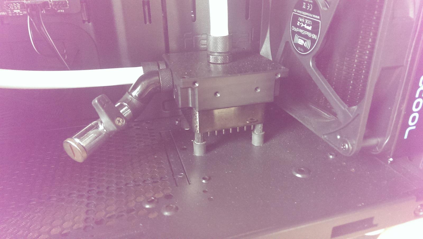

Hab hier mal noch eine nahaufnahme von der pumpe.
bah, verdammter rotstich...
naja watt solls - leise ist das ding nicht, unter keinen umständen. selbst aus 2m entfernung hört man das surren.
die mcp 450 ist im vergleich deutlich leiser, man hört die tatsächlich kaum. ich bau das jetzt mal aus ... mein gott, nervt dieses geräusch.
am ende liegts am top - dann flipp ich aus.
würde mich nicht wundern, wenn es auch am aqualis liegt. also nicht an dem im speziellen, sondern am direkt aufgeschraubten agb.

hab eben mal den cpu-kühler und alles gecheckt, alles sauber erstmal, ABER in der laing selbst war unten ein öliger haftender schwarzer abrieb.
hab die pumpe mal per hand gedreht und man merkt deutlich, dass case und rotor gemeinsam unrund laufen. ne richtige unwucht, wie bei ner wachmaschine in der man schuhe wäscht.
wird ein video benötigt? :d also von der lautstärke her aktuell solo: mcp450 flüsterleise ( 2/10 ) und die ddc310 def. zu laut ( 6/10 ).
selbst meine erste 1t war leiser. o_O ich lass die mcp nun 1h laufen, bis sie warm ist und schau, ob sie leckt. hab die oringe gedreht, der untere war nicht so gut in form (grat etc) und hab den nun nach oben verfrachtet. eventuell nutz ich das ding solange, bis die andere aus der RMA zurück ist.
Dann ist die in jedem Fall kaputt, ärgerlich aber kann bei jeder Pumpe passieren.
