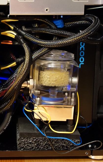

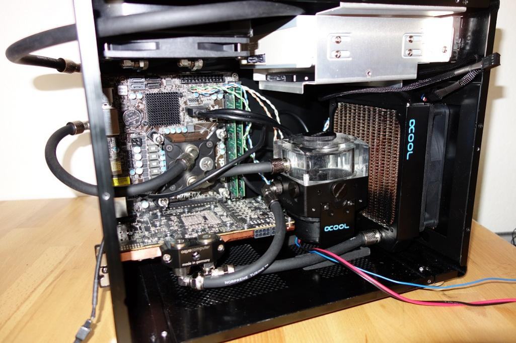

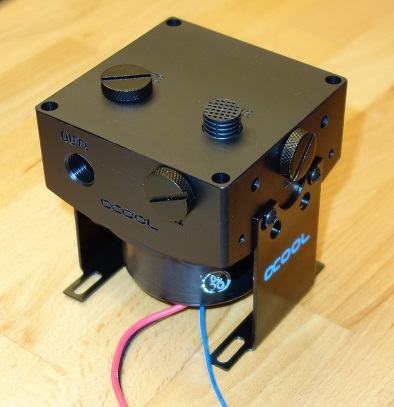

Habe jetzt die neue Eisdecke von Alphacool im Einsatz. Eine kompakte Pumpen-AGB-Kombi, wie es sie schon seit Jahren für die LaingDDC gibt. Sie ersetzt meine DDC310 mit Bitspower DDC Mini Tank.
Im Deckel wird ein Sieb eingeschgraubt, der Abstand zum Boden ergibt sich durch zwei Standfüße. Die Befüllung des AGB ist durch die größere Öffnung oben etwas leichter. Es gibt wie üblich mehrere Ein- und Ausgänge und der Deckel lässt sich auch ohne AGB einsetzen.

Zum Durchfluss kann ich nichts sagen, laut Eddy liegt er aber auf dem Level eines Alphacool HF D5 TOP. Die Laustärke entspricht einer entkoppelten VPP655 auf der jeweiligen Stufe 1-5. Problematisch im Hinblick auf die Lautheit sind bei kompakten Aufsteck-AGBs Strudelbildung oder Wasserplätzern im AGB. Strudelbildung gibt es gründsätzlich nicht, auch nicht auf der Stufe 5 (4800 U/min), allerdings Geräusche durch das in den AGB einströmende Kühlmittel. Ab Stufe 3 (bei mir läuft sie auf Stufe 2) ist das Problem verschwunden. Ergo ist damit eine "leise" Kombi möglich. Das gilt aber auch für die DDC310 mit dem Aufsteck-AGB inklusive Schwamm (Abbildung weiter oben im vorherigen Post).
