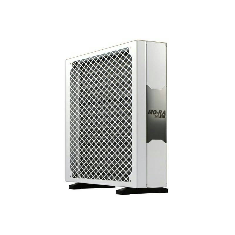

Meine Blende vom 360LT ist gerade beim pulvern und ich bräuchte eine Info. Die Blende hat irgendwo am äußeren Bereich eine Aussparung für die Kabel.
Bei richtiger Montage der Blende ist diese Aussparung
A) oben/unten
oder
B) links/rechts
Ich glaube man kann die Blende nicht beliebig verschrauben sondern nur 180 Grad drehen und dann wieder verschrauben.
Links ist sie bei mir.
