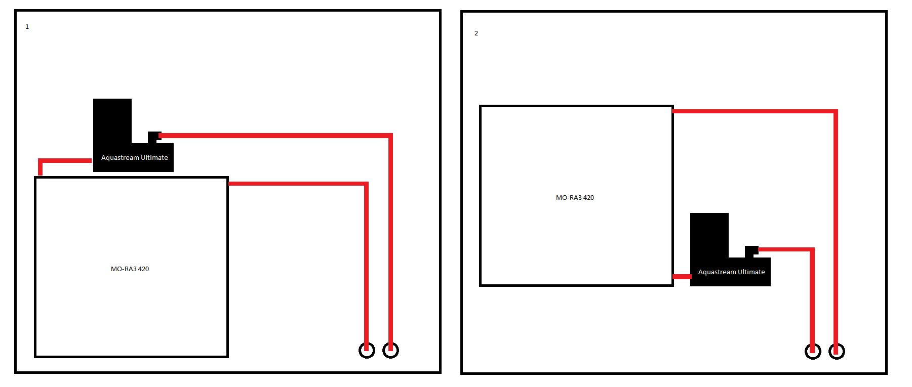

Moin moin,
ich habe vor meinen Radiator + Pumpe an die Wand zu hängen :)
Ich hab 2 Varianten im Kopf und dazu mal eine Skizze angefertigt :bigok:
Nun zu meiner Frage: Welche Variante ist besser bezüglich der Leistung (Durchfluss, usw.)? Oder ist das Jacke wie Hose?
Gruß
Der WC MoRa ist ja als Röhrenradiator vom Durchfluss und der Entlüftung eher unproblematisch. Ich würde trotzdem zu Variante 2 tendieren. Flussrichtung unten rein und oben raus ist imho die bessere Lösung.

Also was Durchfluss beim MoRa angeht ist es wirklich völlig egal.
Habe zwei Schnelltrennis dran und der Durchfluss sieht folgendermaßen aus:
Unten rein: 106L/h
Oben rein: 105L/h
Es ist auch völlig egal ob der Radiator auf dem Boden steht oder auf meinem Subwoofer (~50m oberhalb PC) :fresse:
