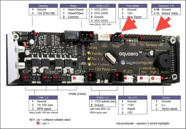

Mal eine Frage zu dem Aquaero 5 LT.
Ich hab hier eine regelbare Laing Pumpe und würde die gerne an das Aquaero hängen.
Ich bräuchte aber FAN 1-4 schon für die Lüfter. Auf der Aquaero Platine sind zwei Steckplätze mit 12v PWM gekennzeichnet (2 Pin Anschluss).
Meine Laing bekommt den Strom über einen Molex (2 Kabel) direkt vom Netzteil. Ich hab also noch das grüne und blaue Kabel über.
Kann ich das nun an einen von den beiden 12V PWM Steckplätzen am Aquaero anbringen und darüber regeln?
Aquaero 5 Manual sagt:
4.4. Anschluss „PWM 1/2“
Pulsweitenmodulierte 12 V-Ausgänge, maximale Belastbarkeit 1 A, Trägerfrequenz
15 kHz.
Pinbelegung: Pin 1: VCC
Pin 2: GND
Gruß

Hallo c4L!m3r0,
Nein, wie im Handbuch steht sind das 12v Ausgänge. Das blaue und grüne Kabel an der Pumpe sind Tachosignal und PWM Control. Diese solltest Du auf keinem Fall an einen Leistungsausgang anschliessen. Ich hab an einem der Leistungsausgäne nen LED-Strip angeschlossen und kann so die Helligkeit mit dem Aquero/Aquasuite einstellen.

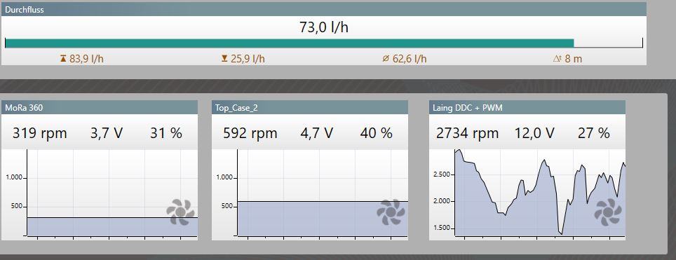

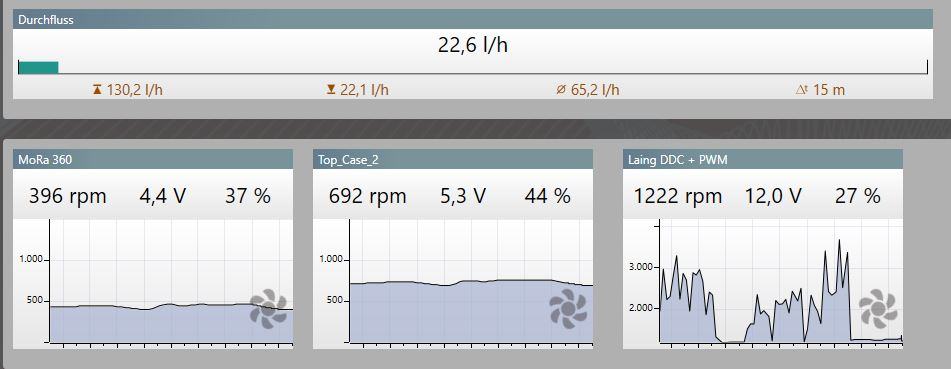

Aber sie lief vorher fest auf Ihren 33%. Wenn ich den Wert lasse geht sie manchmal komplett aus. Dann dreh ich sie z.b auf 100% und höre sie wieder kräftig arbeiten bei 4500rpm. Gerade drehe ich wieder auf 30% zurück und die Pumpe häklt ca 2 Minuten lang die 100% weiter bis sie gerade wieder abfällt. Der Geräuschkulisse nach verändert sich auch der Durchfluss - also die Pumpe dreht wirklich hoch und runter.
Kann ich am aq5 Lt noch einen anderen ausgang als den FAN4 verwenden oder soll ich mal nen pwm am board testen? Irgendwie denk ich langsam die Pumpe hat nen Schuss
@der Horst: Darf ich mal raten? Du hast nur Aqua dest. im Kreislauf - oder? Schütt mal eine kleinen Menge glykolhaltigen Korrosionschutz (z.B. G48) rein. Die Chancen stehen sehr gut, dass deine DDC310 durch dessen Schmierwirkung dann wieder sauber läuft ;). Die ist halt schon ab Werk nah am unteren Drehmomentlimit für einen sichere Anlauf ohne Schmeierung, und wenn sich das Lager mit der Zeit ein klein setzt (natürlich nur die Hartkohlekalotte nicht die Kermaikkugel) - was btw vollkommen normal ist - kann es schon passieren, dass die Haftreibung nicht mehr überschritten wird, obwohl es im Neuzustand noch ging. Da hilft ein bisschen höhere Viskosität des Mediums enorm weiter, denn der Schmierfilm trägt viel schneller und die Haft- und Mischreibung beim Start wird schneller überwunden.
@thaurial: Ändert sich denn nachweislich die Drehzahl, oder hörst du bloß irgendwas? Oder ändert sich das PWM-Tastverhältnis (also der Prozentsatz) ohne dein Zutun?
Der PWM-Anschluss auf dem AE verhält sich leider nicht unbedingt gleich wie normale PWM-Anschlüsse auf dem Mainboard. Es wäre daher durchaus sinnvoll mal einen Anschluss auf dem Board zu testen. Verbinde allerdings nur das PWM-Signal und das Tachosignal mit dem Board verbinden. Die Stromversorgung holst du dir bei einer PWM-DDC allgemein immer besser direkt übers Netzteil.
Falls es jedoch nicht am Signal liegt, kann es natürlich sein, dass auch du mit der niedrigen Drehzahleinstellung mutmaßlich genau wie der Horst am untersten Limit bist, was die Überwindung des Reibkoeffizienten beim Start angeht und das AE deshalb automatisch einen 100% Start-boost versucht, um den Rotor in Schwung zu bringen. Mit etwas Glykol im Wasser kannst auch du die Viskosität u. U. so weit erhöhen, dass das Lager trotz des geringen Anlaufdrehmoments trägt und die Pumpe trotz der sehr geringen Antriebsleistung bei einem Tastverhältnis von 33% noch anläuft. Sinnvoller wäre aber - sollte es nicht an einer allgemeinen Disharmonie mit dem PWM-Signal des Aquaero liegen (gerade mit der PWM-DDC ist das üblich), sondern wirklich an der zu hohen Anlaufreibung des Lagers liegen, dass du den Start-boost des AE aktiv einstellst, um die Pumpe sicher anlaufen zu lassen und sie dann langsam auf deinen Wunscheinstellung runter drehen lässt. Ob das allerdings auch bei PWM-Ansteuerung genauso einfach machbar ist wie normaler analoger Spannungsregelung bin ich ad hoc überfragt.
Hi Joe,
ich gehe davon aus, dass sich wirklich die Drehzahl ändert. Das sehe ich an:
- Durchfluss
- Pumpengeräusch
- Wasserbewegung im AGB
Das PWM Signal bleibt auf 33% - seltsam. Ich glaube die DDC verhält sich mit den mainboard pwms auch nicht ganz reichtig, aber ich werds wohl mal probieren. Derzeit scheint es so als würde die Pume machen was sie will. Sie rennt auf 100% obwohl ich sie runterregel. dann kommt sie wieder runter und das ganze geht nach ner Minute von vorn los
