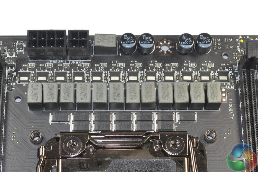

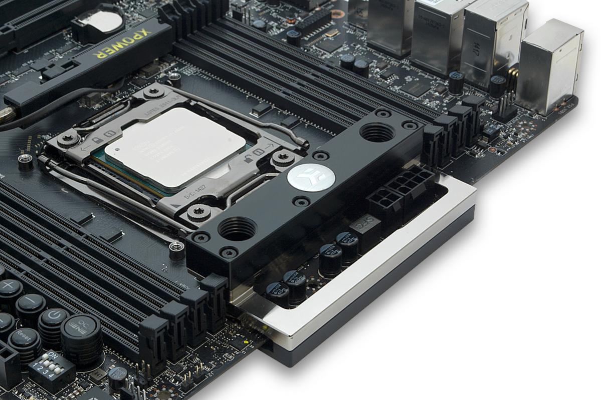

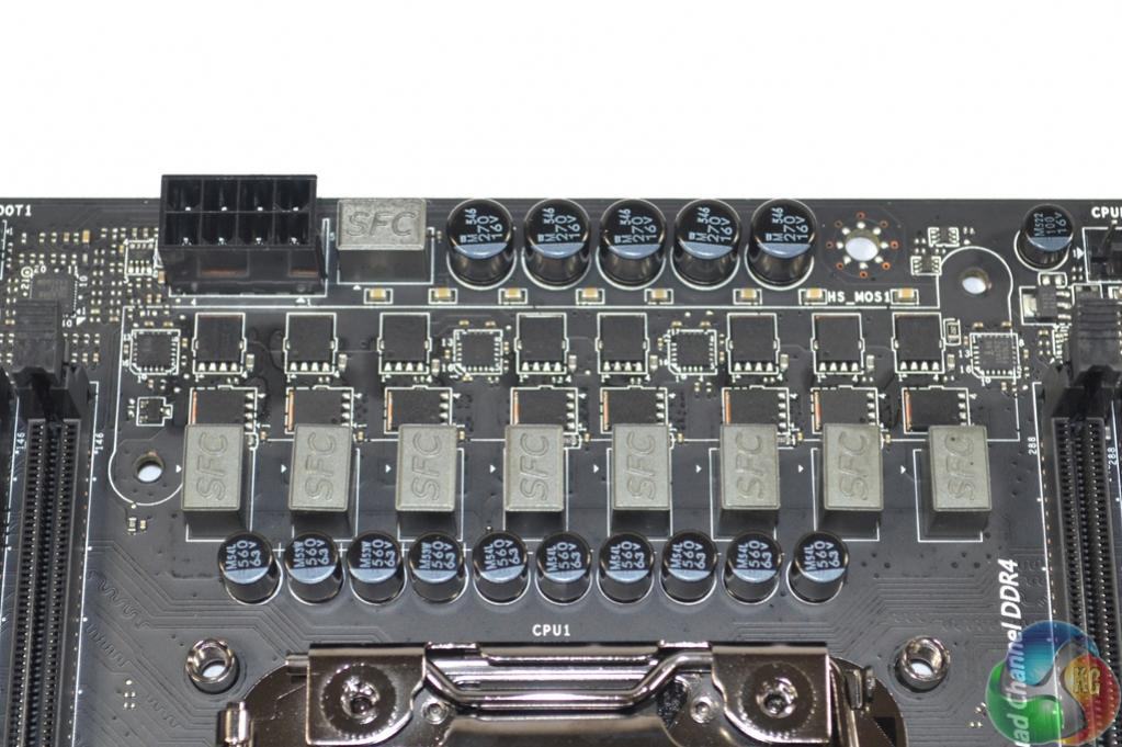

Weiß hier jemand ob dier EK-Mosfet MSI XPower auch auf das MSI X99A SLI Plus passt? Bildern zu Folge sollte es eigentlich passen, Lochabstände stimmen ungefähr und der Kondensator über dem ersten rechten DIMM-Slot sollte grade so Platz haben. Gilt hier probieren über studieren oder einfach mal beim EKWB-Support fragen ob die Boards zum Testen da haben? Habe leider keinerlei Erfahrung mit den Support von denen.

Vielen Dank

Ich schaue gleich mal nach welchen ich drauf habe. Habe SLI Plus.
Nachtrag: EK Water Blocks Mosfet MSI X99 Gaming musste kaufen für SLI Plus.
Gruß JM
Danke für deine Mühe.
Habe ich vergessen zu schreiben. Dass ich Ihn brauche ist mir bewusst, aber das Teil ist End of Life und nirgendwo (lt. Preisvergleich) mehr lieferbar, daher habe ich auch eine Suche hier im Forum gestartet. Aber wenn ich wirklich nichts finde, wäre der XPower Block eventuell die "Rettung".

Danke für deine Antwort. Leider sagt mir POM und Kupfer nicht so zu. Ich habe jetzt erstmal bei ekwb und Caseking nachgefragt ob es passen könnte und wie es mit der Rücksendung ausschaut. Dann würde ich einfach bestellen und auf Sicht prüfen ob es geht oder nicht. :)
Der im Bild schon. Ich interessiere mich aber für die vernickelte Version mit Plexideckel und ich möchte nicht den Umstand haben mit zum vernickeln schicken usw. Das Design vom ekwb sagt mir zu und es wäre eben die Eierlegendewollmilchsau wenn es passen sollte.
Ich würde ja nichts von einem Hersteller kaufen, der einen 1 Jahr alten Kühler EOL setzt...
Außerdem: Den X-Power Kühler gibts in Plexi/Nickel bei Amazon... bestellen, gucken ob er passt und wenn nicht: zurück schicken.
