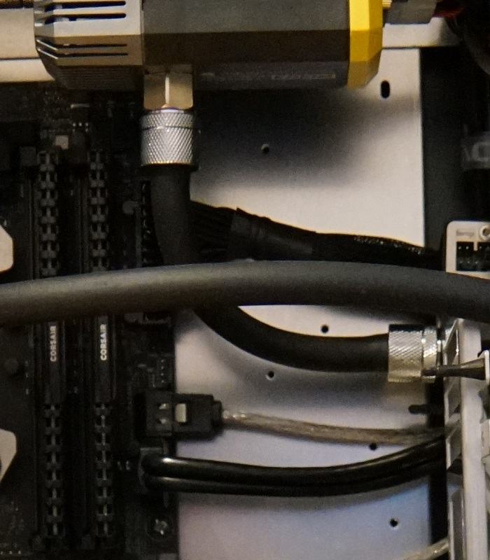

Servus,
kann ich nen R6016 Tygon 15,9/12,7mm ohne weiteres mit 16/13er Anschraubtüllen verwenden? Hatte zwar grünen Masterkleerschlauch hier, aber nach den ganzen Kommentaren zu Ablagerungen und ggf. zusetzen vom Kühler will ich mir den Mist nicht geben. Die Optik ist eh zweitrangig, da kein fenster im Tower... Für die verschlauchung ausserhalb vom Rechner zum MoRa hab ich 19/13 EK-ZMT.
Sieht mir nach nem CPU Kühler aus @EK Teaser
Der R6016 ist ja ein norprene schlauch von tygon.. gegen 16/10 spricht, dass alle meine Tüllen 16/13 oder 19/13 haben ;) den ZMT hab ich in 19/13 für ausserhalb des Gehäuses wie geschrieben.
Hab das R6016 überlesen, my bad. 16/13 hatte ich beim Norprene noch nicht, könnte aber potentiell knickfreudiger sein als der 13/10. Und der ist schon recht widerspenstig.
So schlimm? Eigentlich sollten die Radien kein Problem werden. Meistens grade Strecken und für die Verbindung GPU CPU hab ich nen 45° Winkel. Rest sind relativ lange Wege.. Mal schauen... Ich find diese Industrieschläuche mit Aufdruck ja irgendwie geil :d
