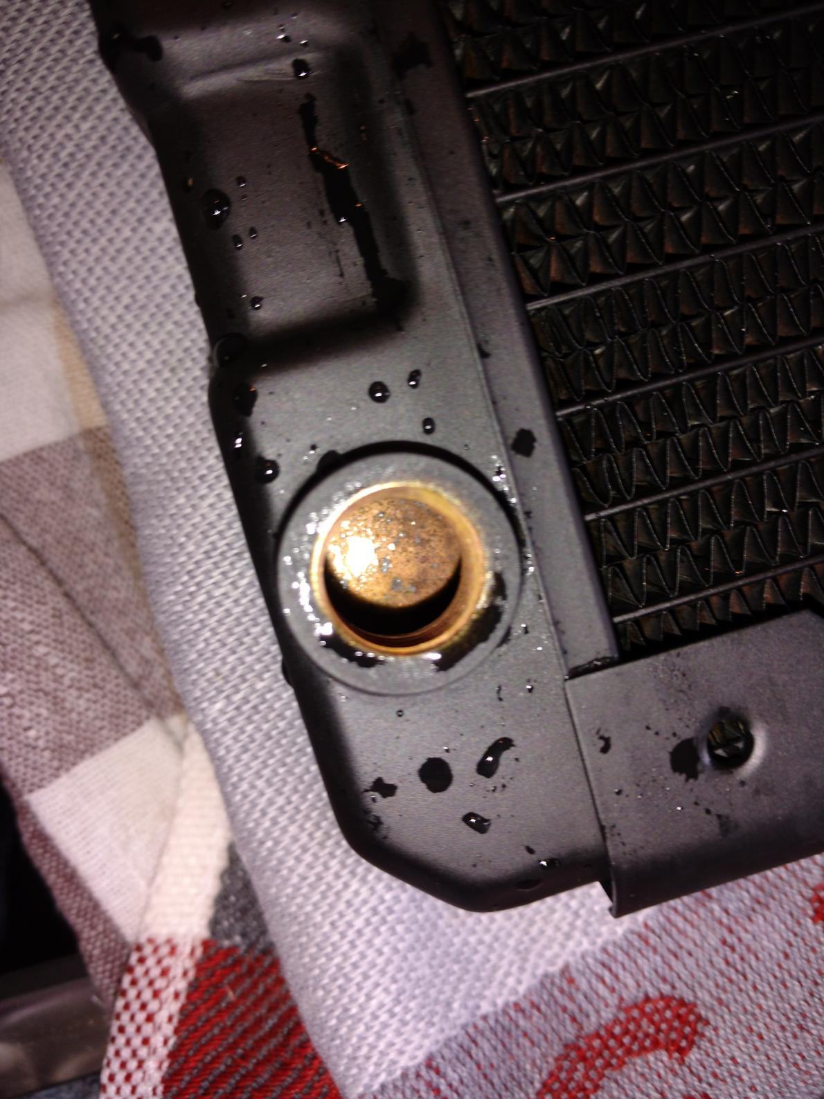

Habe vorhin mal meinen neuen Nemesis GTS 240 nach Anleitung (ca. 8 Min CB grün, spülen, ca. 3 Min. CB orange, spülen, spülen, spülen) gereinigt. Das Bild habe ich nach der Reinigung geschossen, wie der Radiator innen vorher ausgesehen hat, weiß ich nicht.
Habe aufgrund der dunklen Stellen nun leichte Bedenken, dass die Kupferschicht möglicherweise zu stark gelitten hat?!
Ich glaube das CB Grün war zu lange drin, es soll maximal 07:45 Minuten drin sein :shot:

Was soll an dem Kupfer gelitten haben? Hast du vorher die Dicke des Materials gemessen und kannst jetzt sagen, dass etwas abgetragen wurde? ;)
Btw ist das kein Kupfer, sondern eine Kupferlegierung namens Messing die für die Umlenkkammer etc. verwendet wird.
Da ist schon nichts passiert.
Die Lötverbindungen und Verbindungskanäle sind um einiges dünner. Wenn sich da nichts durchgefressen hat, dann ist alles in Ordnung.
