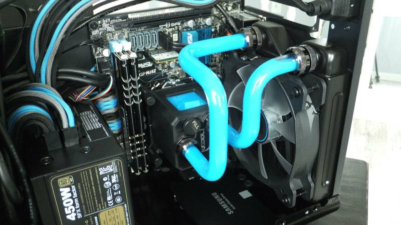

Hier hat es wer genau so gemacht und das ist eigentlich auch mein ziel
Gesendet von meinem ONEPLUS A3003 mit Tapatalk
Dann Schneid ich mir oben im Radi ein 6mm Gewinde rein wo ich füllen kann und dann mit einer Schraube wieder schließen kann [emoji23]

Mal quick und dirty bisschen rumgebastelt..
optisch vielleicht nicht supergeil, aber man kann wenigstens alles extra sehen ohne einen großen 2ten monitor ;)
