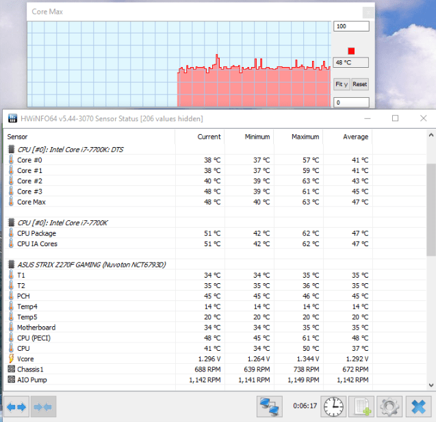

Du regelst doch nach Wassertemp, was interessiert dich dann für einen leiseren/effizienteren Betrieb die CPU Temp?Macht das Köpfen eines i7700K (kein LM, sondern Kryonaut WLP) zwecks besserer Temperaturen und der sich daraus ggf. ergebenden Möglichkeit des leiseren/effizienteren Betriebs der Wasserkühlung/Lüfter auch dann Sinn, wenn erstmal keine Übertaktung geplant ist?
Wenn köpfen dann nur mit LM das ist das eine, alles andere ist den Aufwand nicht Wert. Zum anderen laufen die aktuellen Generationen auch ohne köpfen bei normalen Spielbetrieb und vor allem ohne OC sehr angenehm
Genau darauf zielt meine Frage ja ab. Also ob und ggf. inwiefern die schlechte WLP von Intel, bzw. eine im Vergleich dazu besser WLP, durch die schlechte/gute Wärmeleitfähigkeit letztendlich auch Einfluss auf die Wassertemperatur nimmt?
Danke, dann werde ich wohl erstmal alles so lassen ubd mir das Köpfen für die Zukunft offen halten.

Ich hab heute vormittag nochmal bissl gemessen... Mit cpuz Stresstest und coretemp ausgelesen...Selben Temps hab ich bei 4,8GHZ auch. Mit glück ist nächsten Monat alles zum köpfen da.
