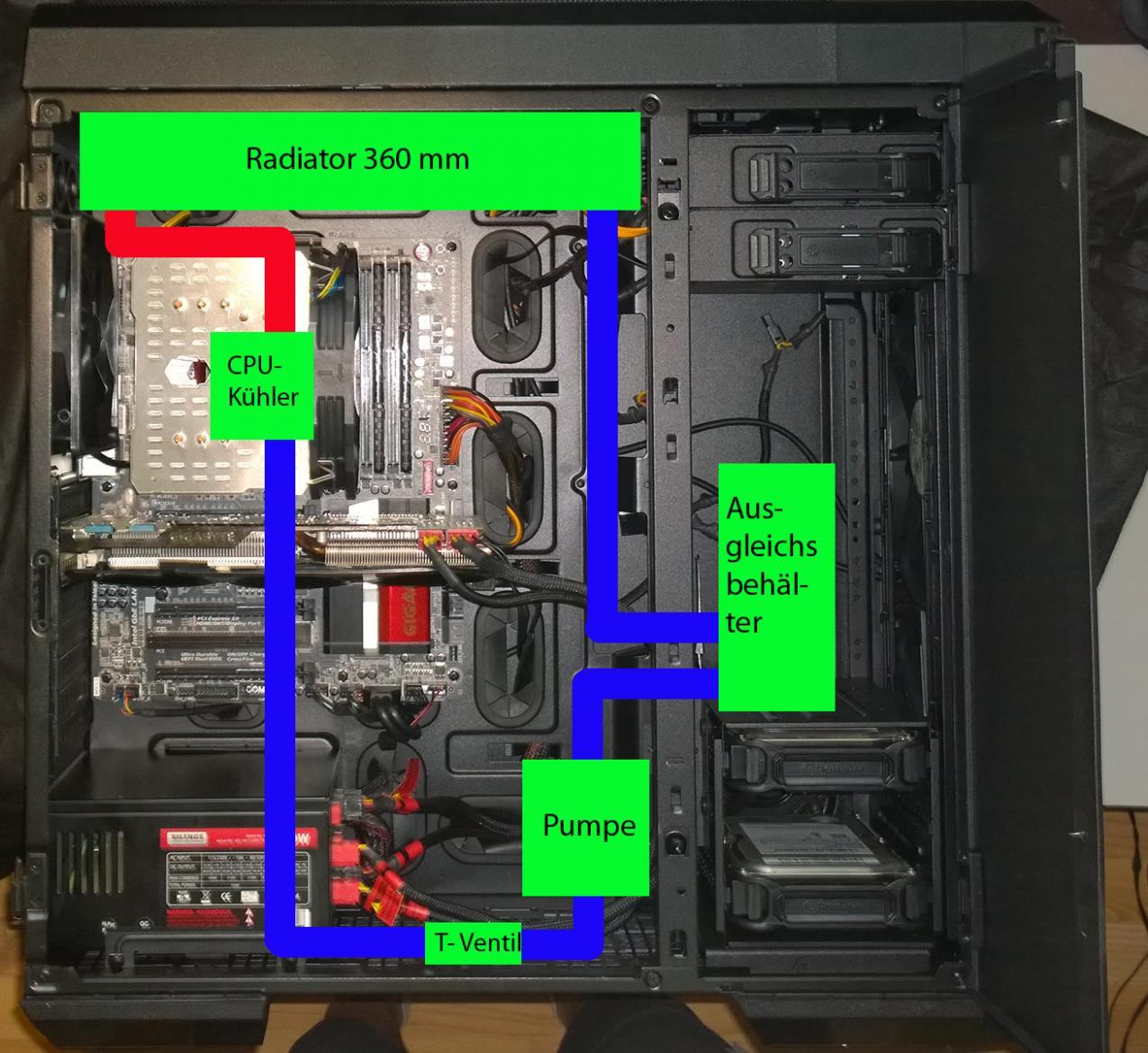

Hey Leute,
ich möchte im Laufe diesen Jahres gerne von LuKü auf WaKü umstellen. Habe bisher allerdings NULL Ahnung von der Materie.
Warum ich umstellen will:
  1. Das wichtigste: Der Basteldrang :haha:
  2. Das Sys (wird sich auch in den nächsten ca. 2 Monaten ändern von Sys in der Sig auf Ryzen 1600X plus X370 MoBo) ggf. besser übertakten können als mit LuKü ohne das das Sys lauter wird
Mein aktuelles Sys ist nicht mehr so, wie in dem Bild. NT, MoBo und CPU sind anders (dürfte aber keine Rolle spielen). Und hier ein Link zu meinem Case.
Ich habe jetzt mal so einiges hin und her gelesen und überlegt.
Und folgendes ist dabei rausgekommen:
Ich will zunächst nur die CPU wasserkühlen (reicht mir für den Anfang). Zu den einzelnen Komponenten habe ich noch keine exakte Vorstellung. Aber ich will erstmal das "Grundgerüst" stehen haben und mich dann, wenn das so vom Grundaufbau her passt mit der Auswahl der einzelnen Komponenten beschäftigen.
Im Deckel einen 360er- Radiator- von da in Richtung Front zum Ausgleichsbehälter- dann zur Pumpe, die etwas unterhalb des Ausgleichsbehälters liegt. Von der Pumpe solls dann nochmal ein kleines bisserl nach unten gehen, um dort dann am tiefsten Punkt ein "T-Ventil" zwischen zu klemmen (zum Wasserablassen an der tiefsten Stelle)- dann hoch zum CPU- Kühler- von da dann in den Radiator im Deckel rein.
Warum dieser Weg?
  1. 360er Radiator passt gut in den Deckel rein
  2. Ausgleichsbehälter soll über und vor der Pumpe liegen
  3. "T-Ventil" soll zum Wasser ablassen am tiesten Punkt sein
Zu 1.: Warum der Radiator im Deckel? Dann können die beiden 200er Lüfter in der Front (bereits einblasend verbaut) weiter kalte Luft von vorne ins System blasen. Gut für die GraKa und mit Unterstützung vom 140er Lüfter im Heck (nach hinten ausblasend) kommt auch genügend kühle Luft an die SpaWas, etc. vom MoBo.
Im Deckel würde ich ich dann mit 2x 200er-Lüfter die Luft vom Radiator wegsaugen lassen (Platz ist für zwei 200er, 1x davon ist bereits im Sys drinne, von daher würde ich noch einen zweiten 200er verbauen- kleiner macht da m.E. keinen Sinn), um diesen zu kühlen. Wobei mir noch klar ist ob es besser ist den Radiator mit kalter Luft von oben ins Gehäuse rein blasend zu versorgen (Vorteil: Radiator würde besser gekühlt; Nachteil: Luft drückt von oben ins Gehäuse rein- Luftstrom im Gehäuse wird verwirbelt, hält sich dort länger, SpaWas vom MoBo werden wärmer)
Zu 2.: Der Ausgleichsbehälter muss irgendwo im Bereich ein gutes Stück oberhalb der Pumpe liegen. Ich habe immer wieder gelesen, dass dieser halt über der Pumpe liegen sollte (K.A. warum genau). Und da böte sich halt der Platz zwischen dem 3,5"- LW- Käfig und den 5,25"- LW an. In der Höhe hätte ich dort ca. 25cm Platz. Die beiden 5,25"-LW- Schächte sind belegt. Einmal durch einen DVD- Brenner. Auf den könnte ich zur Not noch verzichten (und durch ein externes LW ersetzen), aber der 2. Einschub ist für einen Hot-Swap- Einschub zwingend belegt. Wenn ich den AG- Behälter, wie im Bild dargestellt platziere, ist klar, das er die Luft von den Front- Lüftern ein wenig behindern würde (aber einen Tod muss man ja bekanntermaßen immer sterben).
Zu 3.: Erklärt sich, glaube ich von selber
Ist das "Grundgerüst" soweit stimmig, oder habe ich das grundlegende Fehler drinne?
Und eine zweite Frage dreht sich um die einzelnen Komponenten. Ich habe immer wieder davon gelesen, das man diese vor dem Gebrauch einmal spülen sollte. Insbesondere den Radiator, da die Teile produktiosbedingt "verunreinigt" sein können (beim Radiator z.B durch Fette und Öle). Wie reinige ich das System am besten vor der tatsäclichen Inbetriebnahme?
Leute, ich danke Euch für Eure Tips und Anregungen und Hilfestellungen. Und ich verspreche, wenn die WaKü dann bei mir einzieht Euch mit mehr Anfängerfragen zu "nerven". :haha:
@Sir Demencia: Wenn du eh vor hast die 200er Lüfter zu nutzen, kannst du auch den Radiator nehmen, dann hast du gleich mehr Radi-Fläche.
