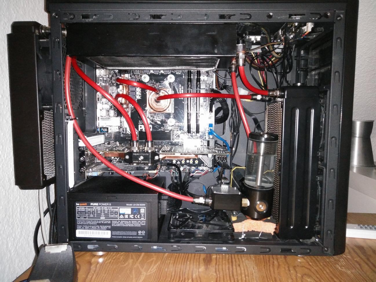

Leute, wie würdet ihr das schöner verschlauchen? Funktioniert zwar aber sieht aus wie..
Ich würde das Ganze so machen:
Pumpe>GPU>Externer Radi>SpaWa>CPU>Radi oben>Radi front>Pumpe
Oder umgekehrt je nachdem wie die Aquastream pumpt :d
Genau umgekehrt. Die Druckseite der Pumpe ist OBEN auf der Pumpe. ;) Einzig der lange Schlauch vom Radiator zur Pumpe stört. Der Huckepack-240er Radiator ist ganz gruselig (vor allem, nur 1 Lüfter!) und das Case wirkt generell sehr unruhig.
Jup etwas Kabelmanagement und klare PUR-Schläuche würden da schon viel bringen.
Oder du machst den Schlauch vom Externen Radi zur Pumpe so lang, dass du ihn in die Ecke legen kannst und er somit aus dem sichtbaren bereich verschwindet.
Pumpe oben raus -> Radi vorne -> Radi oben -> CPU (Kühler 180° drehen) -> GPU -> Spawa unten rein oben raus -> Radi extern -> Schlauch im Gehäuse gerade nach unten und mit 90° Winkel zur Seite -> DFM+Agb
Bei dem kleinen Volumen spült die Luft durch.
Hab den auch andersrum drin, kein Problem.
Da würde ich mir mehr Gedanken um die beiden Radis vorne und hinten sowie dem oben wegen den Anschlüssen unten machen.
Die Radiatoren sind so gut platziert!
