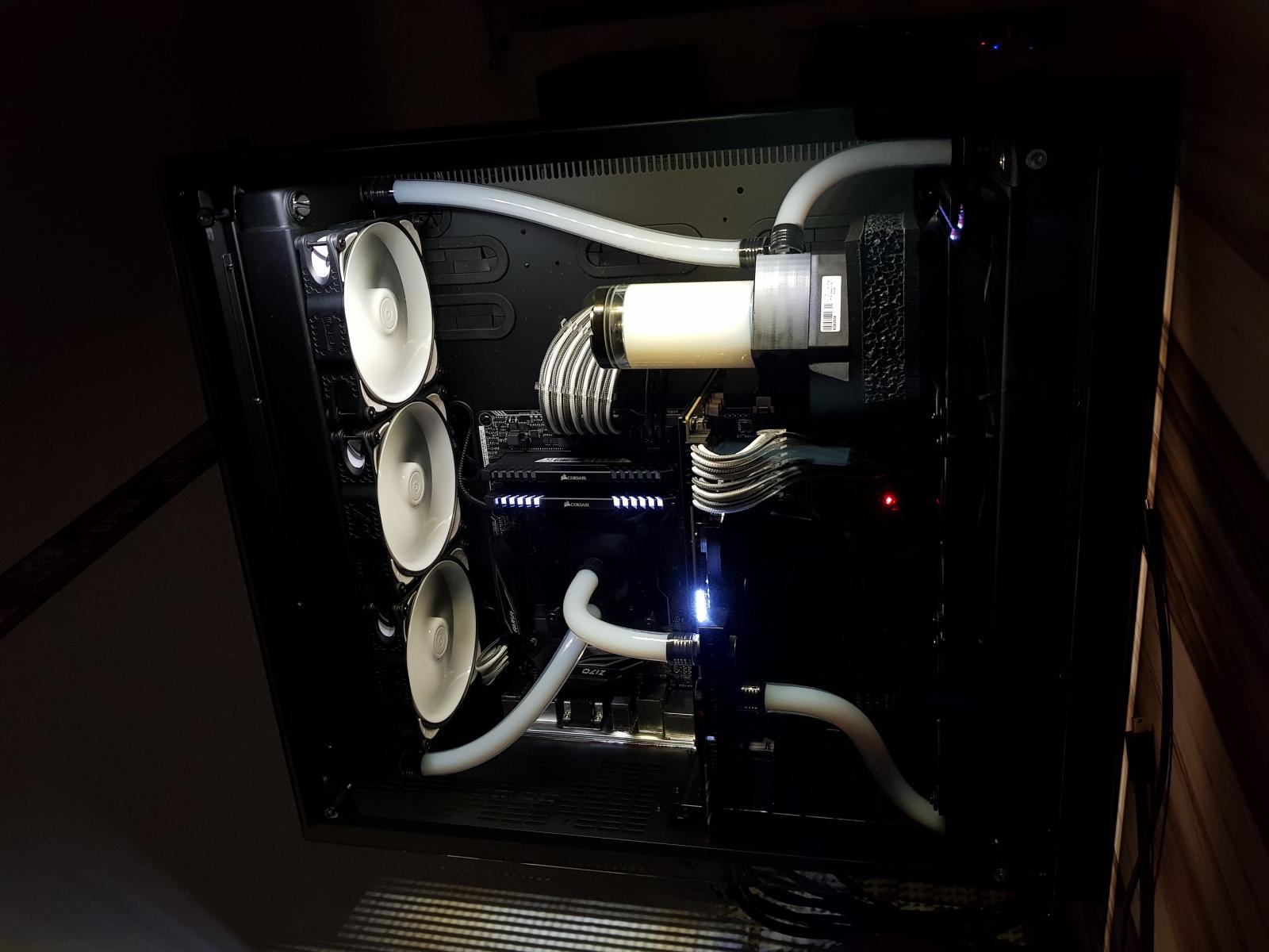

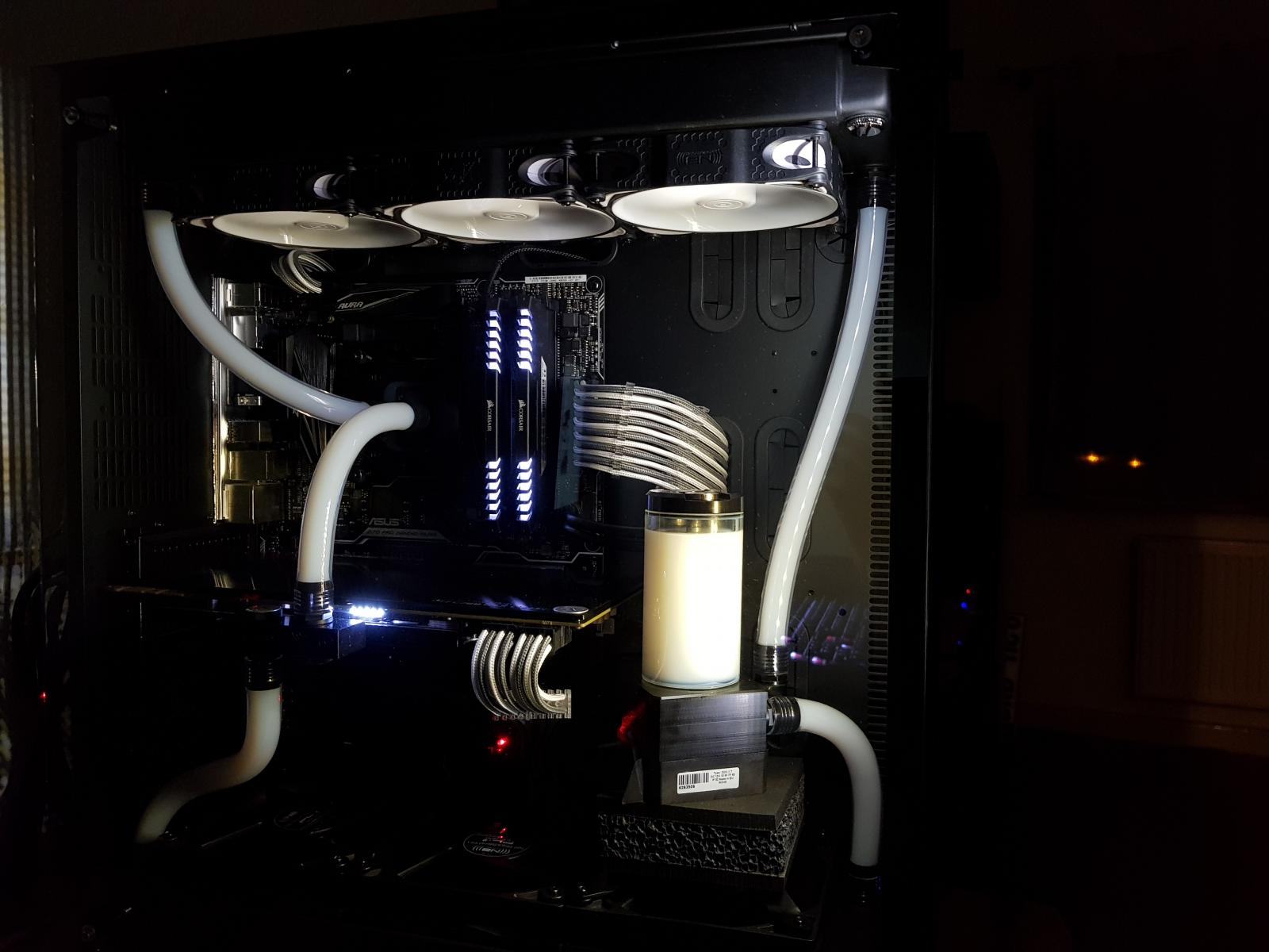

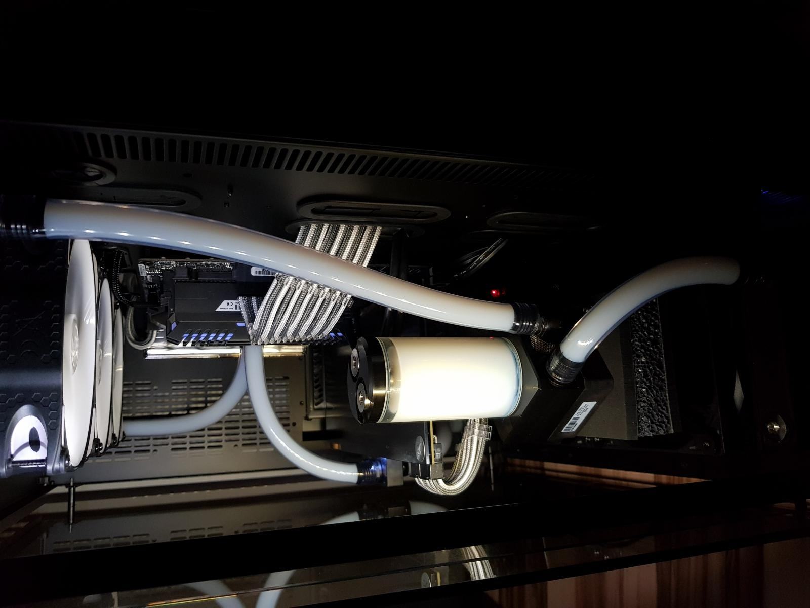

Mir brennt der Helm^^ und ich hoffe auf eine Idee die ich so nicht sehe.... meine aktueller Rechner, am WE fertig gestellt... (Bild siehe Anhang)
akltuell: oben die eloops sind im push am radi, die nb unten ziehen die luft nach oben.
hatte vorher einen 1080er nova außen am gehäuse montiert, mir war klar dass die Temps schlechter werden, da weniger radi fläche und innen... aber das System heizt sich richtig auf, der ALU Deckel oben ist sehr heiß wenn man zockt... und ich hasse hohe Temperaturen^^
TGemps vorher im Spiele modus: gpu zu 70-80% ausgelastet, CPU zu 50-70%.
Simuliere das immer mit furmark, grafik stresstest an und 4 Threads beim cpu stress test an, dann komm ich auf die Auslastung wie im Spiel...
vorher: GPU: max. 50-52°, CPU: 47, kerne je max. 50-52°.
GTX 780 ist übertaktet, vgpu leicht angehoben, der 6700k rennt auf 4,5Ghz
Jetzt:
Lüfter laufen oben auf etwa 7-800Umdr., unten auf ca. 600.
CPU Max.: 54, Kerne bis zu 70°, GPU: 64 max.
Das Problem, denk ich, ist dass der Kreislauf sich gegenseitig aufheizt. Da der obere Radi von der warmen luft im gehäuse aufgeheizt wird....
Meine Idee im Moment wäre: Obere Lüfter über den Radi, sodass er frischludt bekommt im push. Dann jedoch staut sich die Luft im Gehäuse. Das Problem ist, dass keine Möglichkeit für einen 120er im hinteren Bereich gegeben ist. und ein 80er versaut hinten 1. die Optik und bringt 2. vom Luftdurchsatz, denke ich nicht viel wenns leise bleiben soll.
Habt ihr noch einen Geistesblitz?
Achja, das bracket vorne passt nicht mehr in die Front, sobald unten ein Radiator montiert ist, könnte dort zwar auch anders mindestens einen 120er unterbringen, aber da die Glasscheiben davor geschlossen sind, kann er auch keine Frischluft ansaugen oder die warme luft abführen....
Gehäuse ist das Lian Li PC-O11.
Aktuell ist es so, dass du mit der schon aufgeheizten Luft von unten versuchst den oberen Radi zu "kühlen". Effektiv ist das fast so, als hättest du nur einen dicken 360er.
Probier das einfach mit dem Umdrehen. Wenn sich die Luft "staut", aber die Temps besser sind, :wayne:

Lüfter am unteren Radi drehen,dauert 10 min und ist dann fertig, die Luft drückt sich schon wohl raus.
Ja das macht wohl sinn. Ist das was mir gerade auch am ehesten einleuchtet. Also die unteren Lüfter nach Oben über den Radi, und die eloops unten auf den Radi^^ sonst sieht man davon ja nichts^^
Dann ziehen die unteren Lüfter doch aber auch direkt die warme Luft der Karte....
Sag doch einfach was dein Problem ist, du Krabbengesicht ...
Über wieviel Wättchen reden wir da?
Wichtig ist erstmal das Sandwich weg zu bekommen und dafür ist untere Luffis drehen das flotteste.
So einiges! :d
Versorg die Radiatoren erstmal mit frischer Luft. Dann werden die Temperaturen besser sein. Im übrigen würde ich mich von diesen synthetischen Stresstests nicht zu sehr beeindrucken lassen. Im realen Betrieb sehen die Temperaturen bestimmst anders aus.
Aber mal anders gefragt. Bist du denn mit der Lautstärke des Systems zufrieden? Läuft das System stabil? Wenn ja, ist es auch egal, ob du nun die Lüfter drehst oder nicht. ;)
