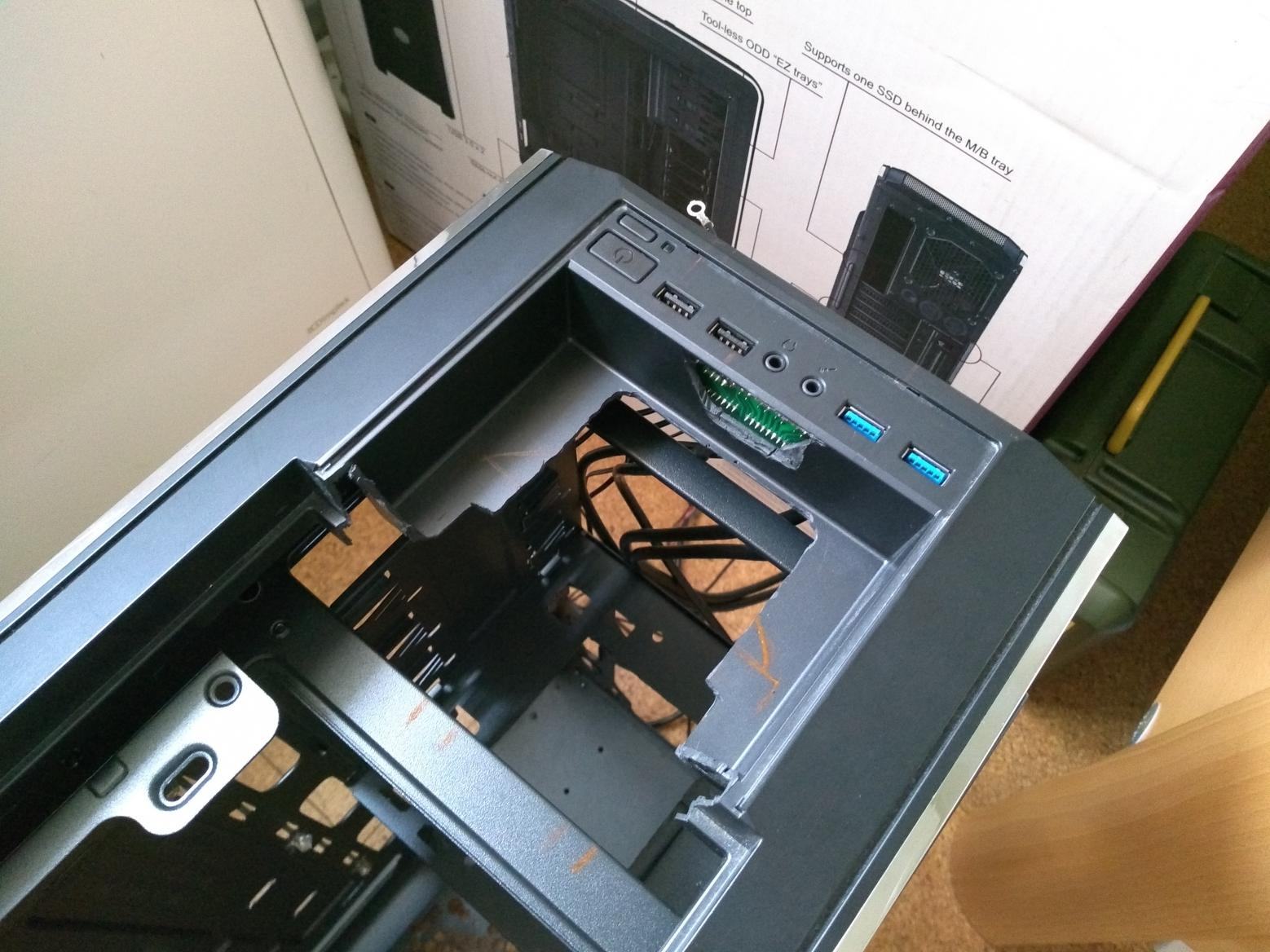

ich habe mein Case seit ein paar Tagen endlich soweit fertig für meinen Heatkiller Tube 200...
meine Fresse hab ich das Gehäuse masakriert :d
aber was tut man nicht alles um so ein Ding verbauen zu können
