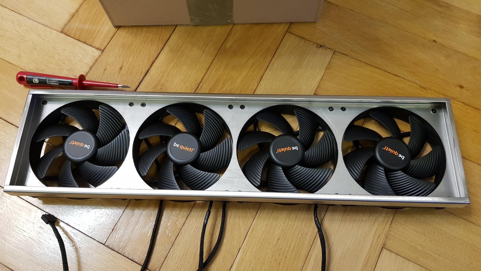

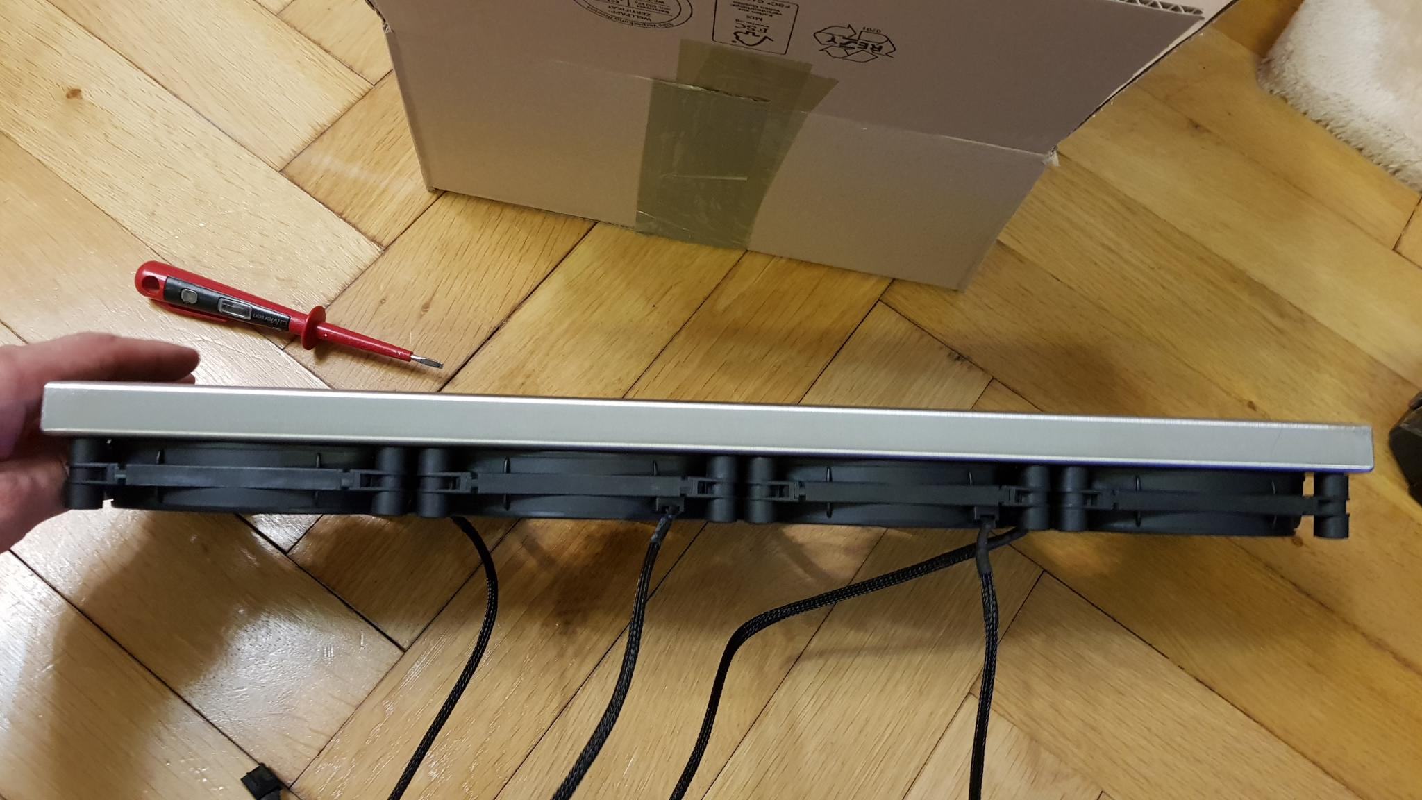

Baue meine Waku auf gute Lüfter um, da ich ein Be Quiet! Fan bin, hab extra einen Rahmen dafür gebaut. Und wollte von euch ihren Delta T. Luft/Wasser erfahren. 20181017_185739.jpg20181017_185744.jpg

Schöne Blende, selber gemacht?
Danke, hab selber gemacht. Meine Werte kann ich natürlich mitteilen, aber wollte halt wissen, wie gut man mit einem Mora(360-420) fährt. Ich hab insgesamt 3 Radiatoren, 480x30mm,480x45mm, 280x60mm, die ich extern verbaut habe und alle Lüfter saugend, damit ich leicht den Staub weg saugen kann. Die Radiatoren hab ich gebraucht zum halben Preis nach und nach gekauft, nächste Woche kommen die restlichen Lüfter, war nicht so sicher, was die Lüfter so können und hab nur einen Radi umgebaut. Den Rest betreibe ich mit 5€ Lüftern, die schon da waren und die rattern, was mich genervt hat.

Baue meine Waku auf gute Lüfter um, da ich ein Be Quiet! Fan bin, hab extra einen Rahmen dafür gebaut. Und wollte von euch ihren Delta T. Luft/Wasser erfahren.Anhang anzeigen 447415Anhang anzeigen 447416
Sind das Silentwings 3?
Und sollen die Pull auf den Radiator? (Deshalb der Abstand?)
Auf jeden Fall schicke Arbeit, aber wenn das Silentwings 3 sind könnten die fehlenden leichten Ecken die Luftverwirbelungen verstärken und auch das Volumen senken.
Durch den Rahmen sind die Ecke zu und man hat keine "tote" Zonen , da wo Motor und Ecken sind, was aus meiner Sicht etwas besser ist. Und ja das sind Silentwings 3.
Ich glaube NasaGTR hat auf die nicht ganz runde Form der Silent Wings 3 hingewiesen, die du in deiner "Shroud" nicht berücksichtigt hast.
Genau die meine Ich. Ich geh mal davon aus be quiet! hat die mit Absicht so gemacht, wenn man das jetzt Blockiert strömt die Luft nicht mehr so wie vorgesehen und es wird vermutlich schwächer und lauter.
Kannst nicht andersherum montieren?
Kann ich schon, saugend bekommen ich aber den Staub leichter ab.Ich teste heute, ob es einen Unterschied gibt's.
